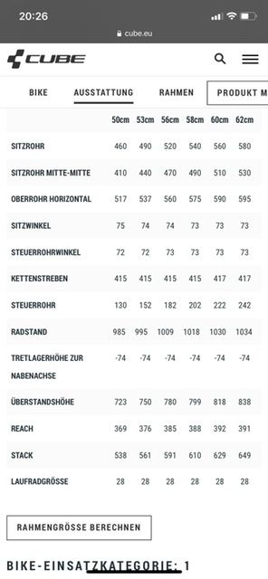

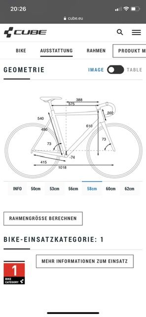

Im Moment fahre ich ein Cube Attain Race gtc
58-Rahmen
das beim Bikefitting folgend eingestellt worden
ist-
Vorbau- 13 cm
Sitzhöhe- 74,5 cm
Sattelspitze-/TretlagerMitte- 4,3 cm
Überhöhung Lenker-/Sattel- 2 cm
Bei meiner Geo konnte man nicht mehr „rausholen“ aber so fahre ich jetzt ohne Knie oder Sitzproblemen.
Eher L oder doch XL, was meint Ihr?

Ich würde jetzt XL sagen , da das Oberrohr beim Cube 575 ist und du mit 13er Vorbau wegen deines langen Oberkörper-/Arme verlängern musstest.
Das Oberrohr beim UP XL ist 591 bzw 581, beim L nur 570 bzw 560, da müsstest Du ja wieder einen Langen Vorbau nehmen.
Was evtl für das L spricht wäre die Sitzrohrlänge diese ist bei deinem Cube 490, beim UP L - 560 und beim XL 580 , das sind immerhin
7 bzw 9 cm Unterschied , das könnte beim XL komisch mit dem Verhältnis Sattel-Lenker Überhöhung von jetzt nur 2 cm (Cube) aussehen. Denke der Sattel sollte schon ein gutes Stück aus dem Rahmen ragen!?
Aber das ist nur meine Einschätzung ohne in betrachtziehung von Stack und Reach , da müsste jemand anderes sich zu äußern mit mehr Ahnung.

Ausgehend von deiner Einstellung am Cube, müsstst du das Open Up in der "L" mit 50mm Spacern (max 35mm sind zugelessen, ab 25mm sieht es albern aus) und einem 140mm langem Vorbau (-6°) fahren. Alternativ +6° und 20mm Spacer.
Bei der XL wären es 30mm Spacerhöhe und ein Vorbau mit 115mm/-6° (oder 120mm/+6° und 5mm Spacer)
Sowohl die Spacerhöhe als auch der lange Vorbau sorgen dafür dass sich das Rad nicht fahren wird, wie es idealer Weise könnte.
Auch hintenrum knirscht es.
Bei 745mm Sitzhöhe und 3mm Nachsitz wirst du einen klassisch langen Sattel immer ganz hinten am gestell klemmen müssen. Am Open UP mit 72,5° Sitzwinkel bräuchtest du also idealer Weise eine Sütze mit Kröpfung nach vorn.
Ein solch nötiger Umbau lässt entweder Zweifel daran, das das die passende Sitzposition ist, oder daran, dass dir das Rad passt.
