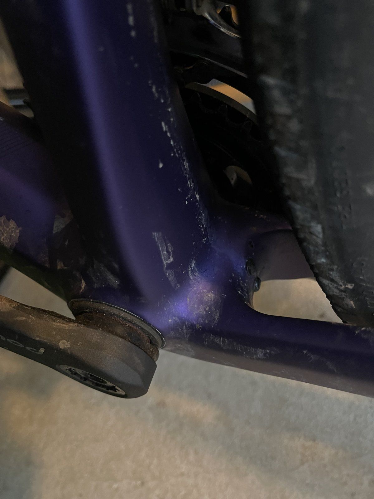

  • Kleine Bemerkung zum Unterschied zwischen original GRX Kurbel und dem Powermetersatz: auf der nicht-Umwerferseite verdeckt (zumindest bei mir) die Anbringung des Kurbelarms nicht schön das Tretlager (siehe Bilder). Das ist bei der orinignal GRX Kurbel besser verdeckt und fängt deutlich weniger Schmutz der dann ins Tretlager gelangen kann.
