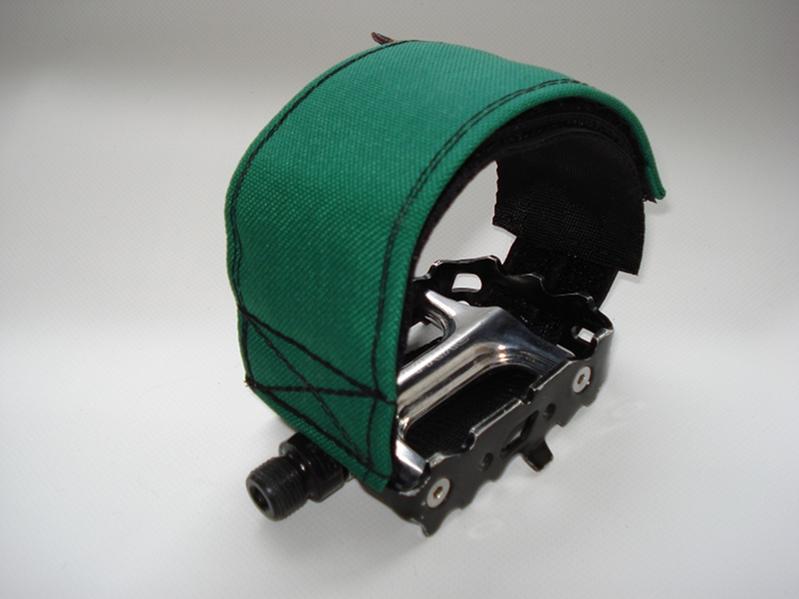

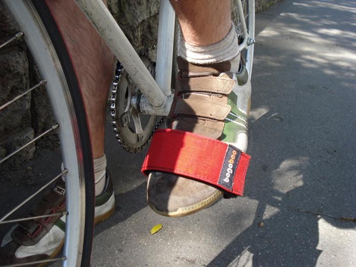

Sorry Boys,
aber dies hier, hört sich schon Eher nach eine Praxistip für meine "Stadtgurke" an. Bilder meine ersten Idee habe ich mal beigefügt.
Das Thema "halbe Haken" werde ich noch mal im Auge behalten.
Für Renn oder MTB sind Clicks einfach Super. Egal welcher Hersteller.
Ciao Dschubi
Nachtrag die im Bild Befindlichen Riemen sollen 22 EUR (Price does not include VAT.) Kosten. http://bagaboo.hu/bagatoe-pedal-straps/
AW: Pedal Straps (Pedalriemen)
Das aus dem Bildchen sieht mir, in Kombi mit dem abgebildeten Pedal, nach 'ner ganz tollen Falle aus.
Wird ein Pedal mit glatter Oberfläche verwendet, so könnte das gehen. Mit dieser Tatze ist ein Einrasten vollkommen zufällig vom Schuprofil und der zum Einstieg verwendeten Kraft abhängig. Dann gehts im Zweifel leicht raus, oder auch gar nicht. Und so nen Klett mal eben aufbekommen? Prost Mahlzeit.
