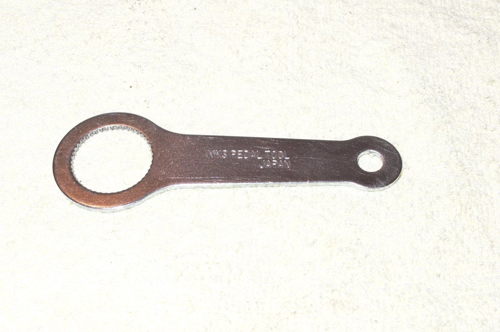

Die mir bekannten Campagnolo Kopien kenne ich nur mit klassischen Konuslagerungen , egal von welchen Hersteller ( MKS ; KKT , Gipiemme , Miche , Ofmega ertc. etc. ) .
Schraub doch mal die Kappe ab , und dann siehst du eine Kontermutter darunter eine Nasenscheibe plus Konus und kleine offen laufende Kugeln .
Ausser bei KKT ! passt der kleine Schlüssel hier ( ebay , MKS Werkzeug ca. 8.- )
