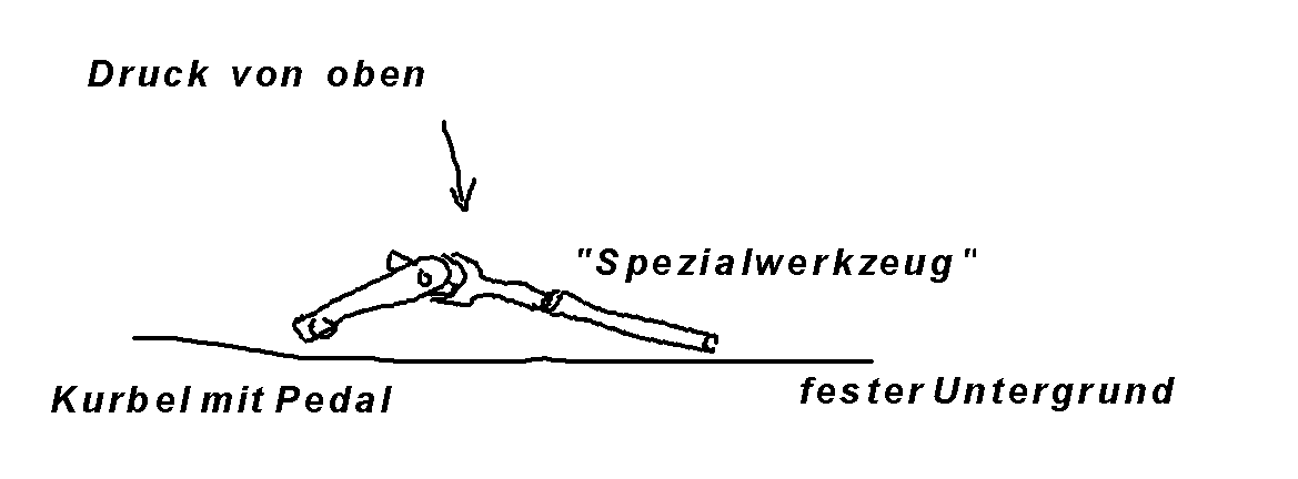

Ansonsten einfach ein Spezialwerkzeug selber bauen: lfd. Meter Wasserrohr aus dem Baumarkt an einen Maulschlüssel anschweissen lassen (macht z.B. der freundliche Autohändler von nebenan ;) )
Dann die Kurbel kratzfrei (z.B. Putzlumpen oder Gewebeklebeband) in den Schraubstock oder aber auf den Fußboden (fester Untergrund mit weicher Auflage) und "gib dem Luder ordentlich Puder."
