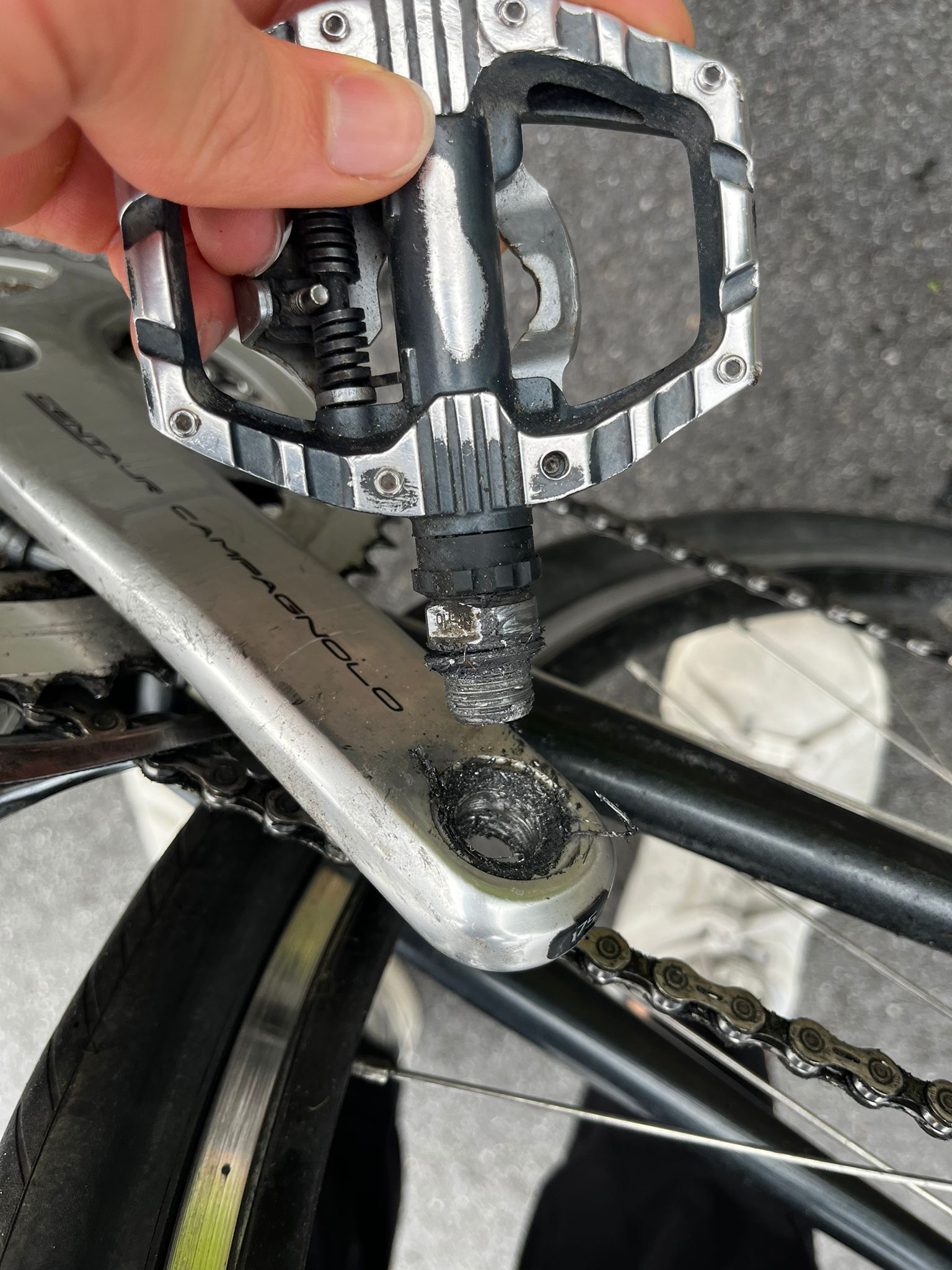

Gestern, nach knapp 3 Jahren ohne Probleme (in denen ich etwas über eine Campa Kette verfahren habe, also vielleicht 10.000km) ist mir folgendes an der Kurbel passiert:
Die Pedale hat das Innengewinde komplett ausgefräst und ist rausgefallen.
Extrem ärgerlich, dass es auf der teuren Seite der Campa Kurbelgarnitur war.
Wie konnte das so schnell passieren? Die Gegenschraube steckte auch nach dem Rausfallen noch drin und Pedale sollten sich von selbst kaum lösen, eher festerschrauben. Wie gesagt das Setup funktionierte drei Jahre tadellos.

Das Pedal wird sich gelöst haben, denn ohne (zuviel) Spiel geht das nicht. Es sei denn das ist ein bekanntes Materialproblem bei Campa?
Du kannst das mit einer Gewindehülse die in das defekte Gewinde eingesetzt wird versuchen zu retten.

Bei Montage von Shimano-Pedalen an Campa-Kurbeln erlischt die Garantie umgehend. Steht im achten Absatz auf S.14 in der Bedienungsanleitung.
PS: Bei diesem Pflege- und Montagezustand würde ich als Pedal auch freiwillig abhauen - und das nicht erst nach drei Jahren. ;-)
Alu-Kurbel aus dem Vollen geschnitzt - da würde ich den Fehler nicht beim Material suchen.
So sieht' s aus! Ein Pedal - nicht Pedale - kann nur dann zu einem derartigen Schaden führen, wenn es reichlich locker ist und Spiel hat. Das kann man sehen und fühlen/spüren.
Reparieren lässt sich das evtl. mit einem Helicoil-Gewindeeinsatz. Wenn du das nicht selber kannst oder im Freundeskreis wen hast, der dir hilft, wird das wirtschaftlich nicht sinnvoll sein.
Sollte relativ günstig mit einer Gewindehülse (z.B. HELICOIL) brauchbar zu reparieren sein.

Im Tandembereich sind die Helicoils gern mal im Einsatz. Ich würde es da mal probieren, da sollte auch Werkzeug vorhanden sein.
für die zukunft möchte ich gern noch regelmäßige pflege und wartung des rades empfehlen. was man neben der kurbel erahnen kann, sieht nicht so gut aus.
pedale ziehen sich nicht nur fest. vor allem gibt es eine taumelnde belastung in lösende richtung, die zu deinem schadensbild führt, wenn das pedal erst mal zu lose ist.
die reparatur machst du nicht mit einem windeisen in der hand sondern mit einer ausgerichteten kurbel unter einer festen bohrmaschine oder ähnlich.
