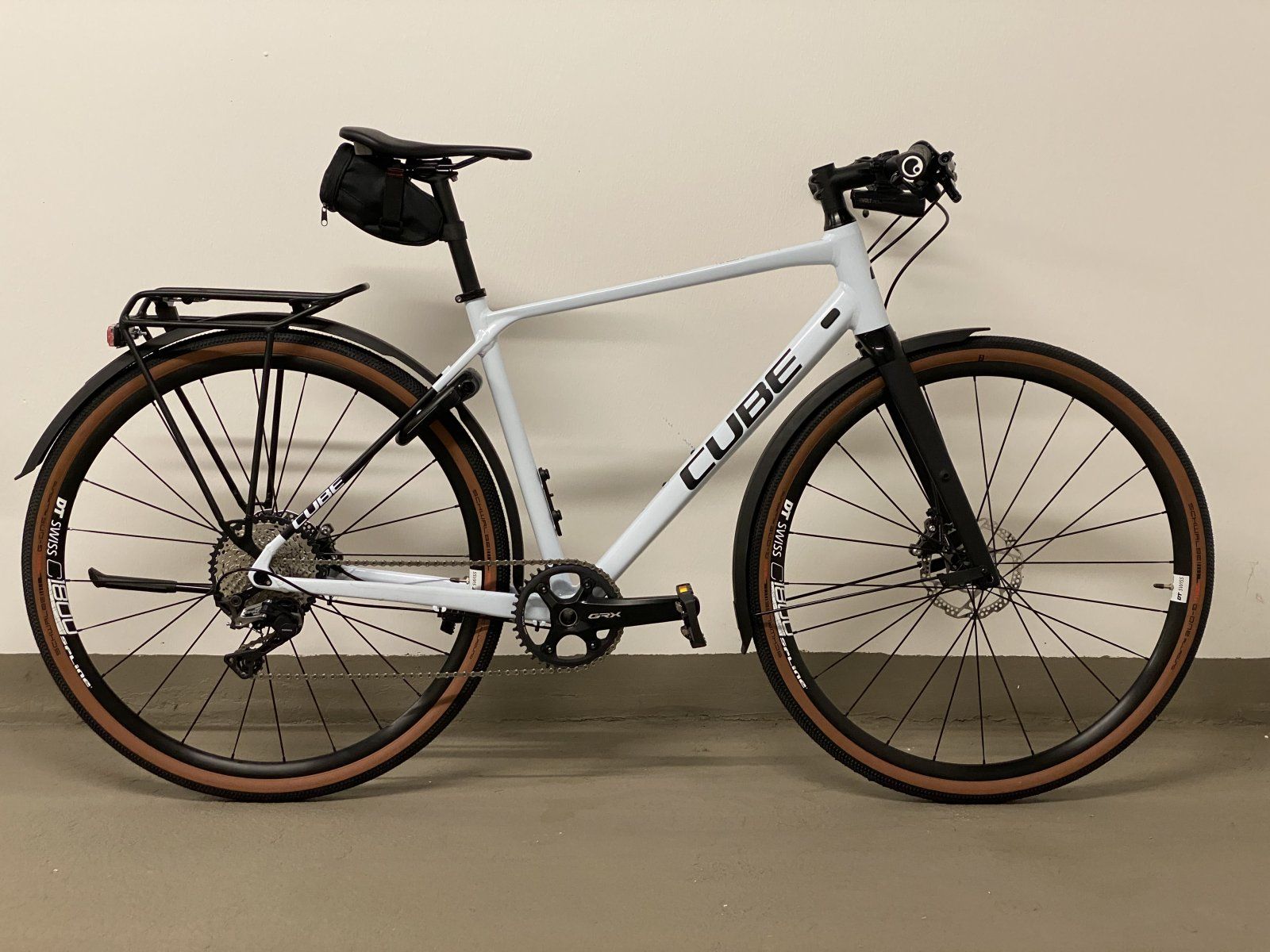

Habe an meinem Pendlerrad eine Shimano GRX 1x11 montiert.
Vorteil: es ist eine Kettenschaltung
Nachteil: es ist eine Kettenschaltung.
Die übliche Pflege gehört halt dazu. Dafür top Bandbreite, schön leichtgängig und vor allem kann ich alles wunderbar selbst warten.
Nabe und Riemen wäre für mich eher was, wenn eh ein Mittelmotor dranhängt. Geht halt unnötig Kraft verloren.
