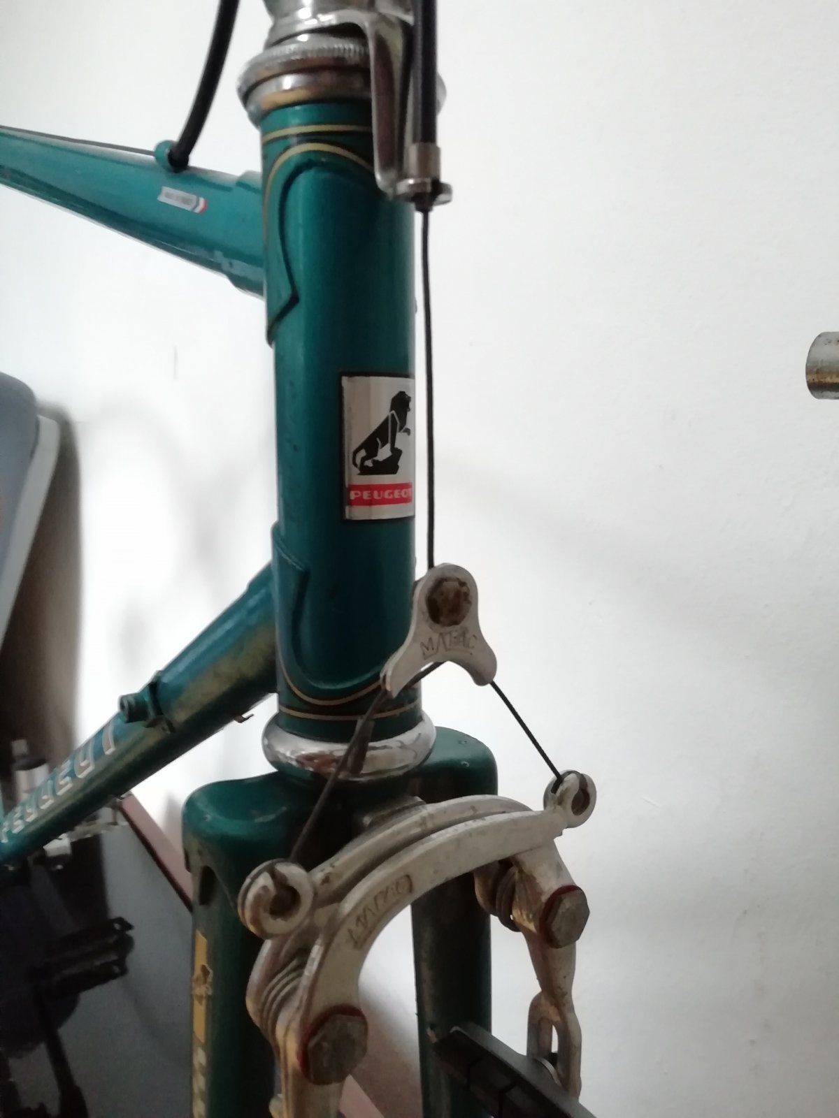

Hallo ihr lieben Rennradspezies,
Habe mir kürzlich dieses halbe etwas gekauft und möchte es jetzt wieder zu neuem Leben erwecken.
Bin leider in der Welt der alten Räder (noch) nicht zu Hause.
Könnt ihr mir erstmal bei der Baujahr- und Modellfindung helfen?
Habe schon etwas das Internet durchforstet und kann das genaue Model nicht nirgends finden, weil immer Unstimmigkeiten auftauchen.
Habe mich auf folgender Website
http://www.peugeotshow.com/
durch die Broschüren geklickt und denke, das es um 1979 - 1982 gebaut worden sein muss.
Dinge die ich bisher nirgends gefunden habe sind:
  • einseitige Schaltung (auf der rechten Seite s.Bilder)
  • die Fahrradpumpenhalterung, meist gehen diese ja sonst die komplette Länge entlang
-und zu Letzt noch der Schriftzug "Sport" wo sonst bei ähnlichen Modellen "Course / Competition / Super Competition" geschrieben steht.
Danke für jeden tip
Gruß Mace

Ist kein Top Modell gewesen. Auch keins was höher einzuordnen ist. Der Rohrsatz ist günstig und schwer - eigene Massenproduktion von Peugeot. Dynamohalter und einseitige Schaltsockel deuten auf ein Sportrad oder Rennsportrad hin. Also kein Rennrad.
Kann trotzdem schick werden und einen hohen Gebrauchswert haben. Ich würde dich nur davor warnen zuviel Geld zu investieren. Das Rad wird, selbst in super Zustand wohl keinen hohen Wert erreichen und da bist du, wenn du noch Teile kaufen musst, schnell drüber.

Das ist ein P8 (kein PX8) und sah komplett so aus (78er Katalog ist ein Jahr zu alt, aber das wird in etwa das Model sein).
Der einseitige Schalthebel kommt daher, dass es mit demselben Rahmen auch ein Model mit nur einem Kettenblatt vorne gab. Bei dem P8 war dann eine Schelle montiert, die den Sockel für links ergänzt.
In den meisten Radläden wird man abwinken, wenn du dort nach Teilen zum Wiederaufbau fragst. Man wird keine passende Schaltung, Schalthebel, Gepäckträger, Chromschutzbleche usw. dafür haben, wahrscheinlich nicht einmal die Schrauben für die Schutzblechmontage an den speziellen typisch französisch gewindelosen Ösen am Rahmen. Und es würde sicherlich teurer werden als vergleichbare komplette gut erhaltene Räder aus Zeitungsannoncen u.ä.

Der einseitige Schaltsockel ist ja eigentlich 'ne Steilvorlage für einen modernen 1x11-Umbau oder sowas. :rolleyes:
Steck da aber nicht zu viel Geld rein, bau es eher für den Kurzstreckenverkehr auf.
Bevor Du des erste Mal damit fährst, tausch an beiden Bremsen unbedingt den rechten mit dem linken Belag, samt Halterung: Jetzt zeigen nämlich die Öffnungen der Halterungen in Drehrichtung nach vorn. Das ist keine so gute Idee.
