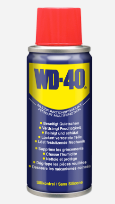

Sprühe WD40 auf einen Lappen und gehe damit durch jeden Zwischenraum zwischen den einzelnen Ritzeln (angefangen vom Kleinsten bis zum Größten). Kettenröllchen und Kette werden ebenso mit WD40 getränktem Lappen abgerieben. Danach ist alles sauber und bleibt auch relativ sauber, da ich ausschließlich Flüssigwachs verwende (Smoove für RR / Squirt für CX).

Aber WD40 ist ja letztlich Schmieröl. Wenn man Wachs verwendet, sollte der Antrieb (Kette, Kassette, etc.) ja eigentlich öl- aka fettfrei sein?!

Da liegst Du prinzipiell richtig. Wobei der Schmiereffekt von WD40 aus eigener Erfahrung sehr gering ist.
Hatte mal in meiner Anfangszeit vor viiiieeelen Jahren WD40 zum Reinigen UND Schmieren der Kette verwendet. Ergebnis: Reinigungswirkung sehr gut / Schmierwirkung nach einigen Anwendung nahezu null....es knirschte nur noch 😬

WD40 wie ihr es verwendet (habt) ist salopp gesagt ein nicht so sehr stinkendes Petroleum. Reinigung top- Schmierung weil null druckstabil

Als ich vor Jahrzenten WD40 getestet hatte, hat es ziemlich viel Sand und Dreck angezogen
