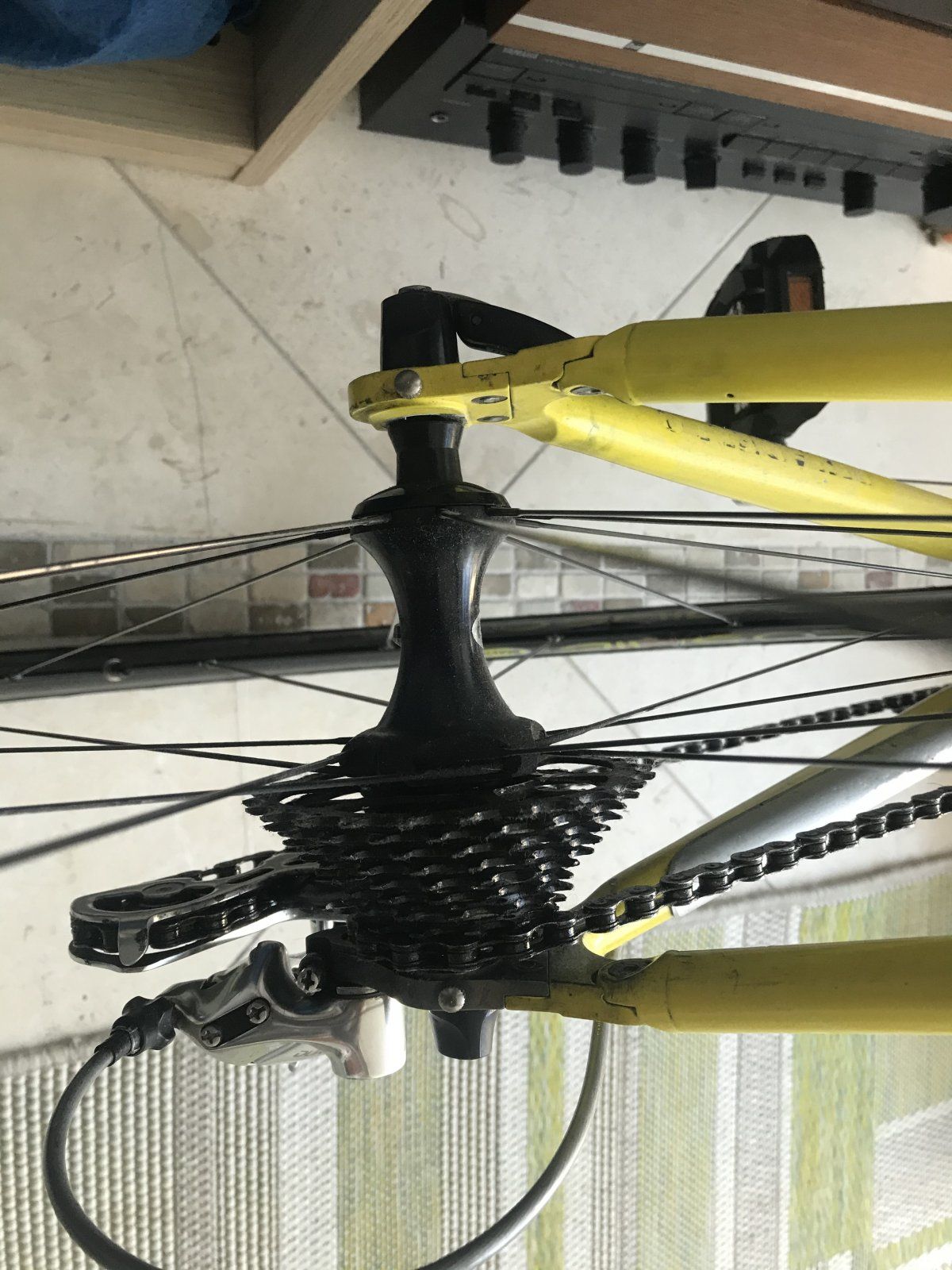

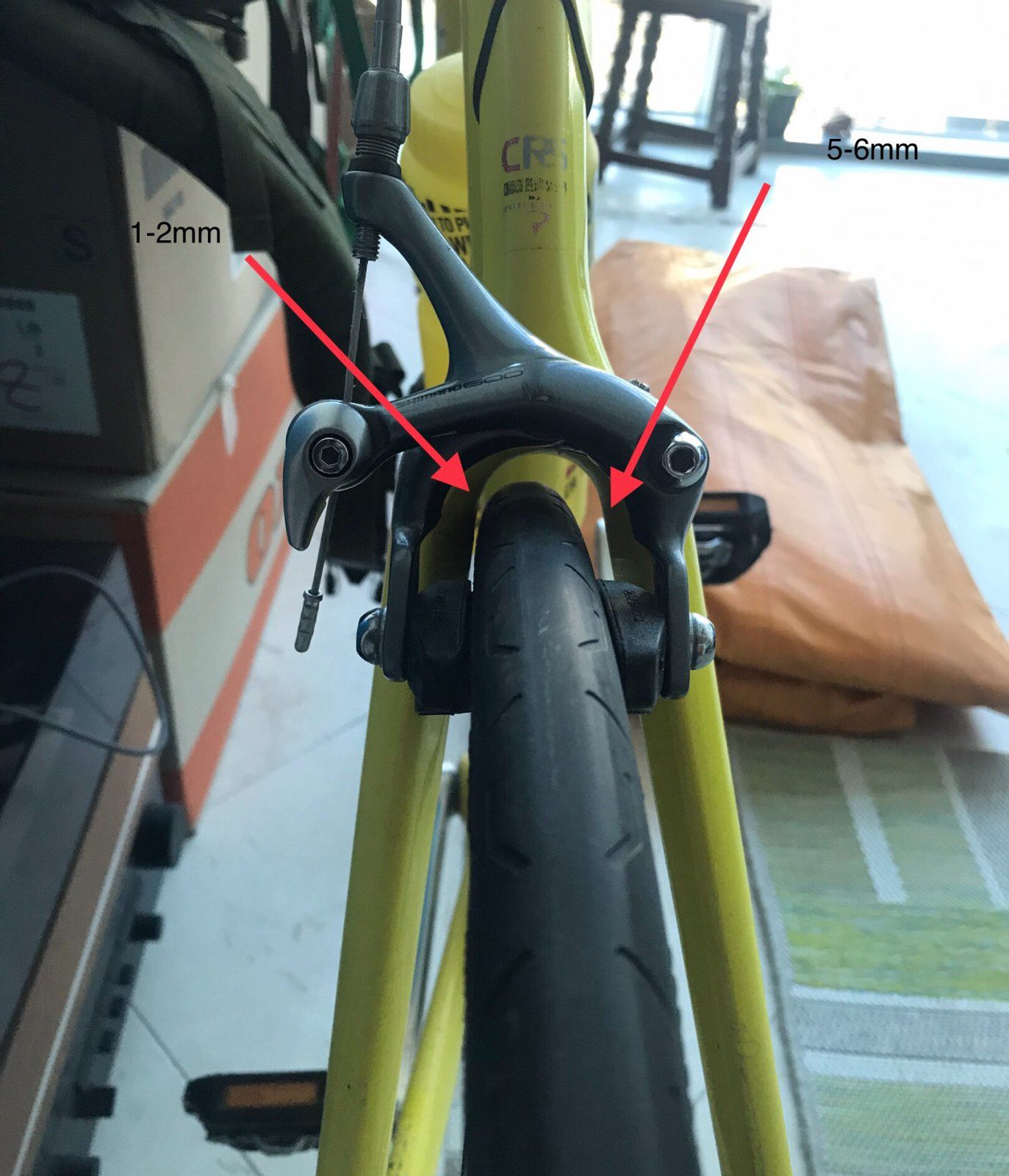

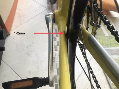

Hallo Rennradfreunde, Freudinnen
ich Denke die Bilder sprechen für sich aber ich komme nicht dahinter woran es liegt.
Warum bekomme ich das Hinterrad nicht sauber zentriert und so die gleichen Abstände in die Gabel?
Help Help Hilfe Hilfe
Danke und Grüsse
Andy

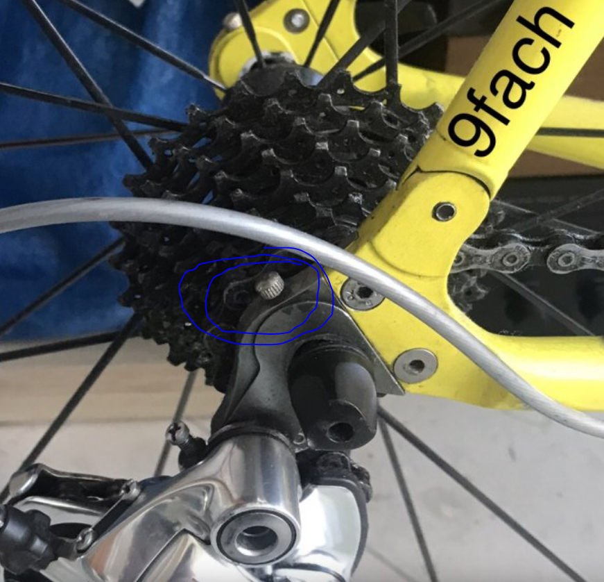

Mach mal ein Bild von den Ausfallenden, bei ausgebauten Hinterrad. Kann es sein, das man mit diesen Schrauben den Stand des Rades einstellen kann?
Hallo Andikomm,
versuch mal die Einstellschraube ein wenig rauszudrehen
Edit: 2ter Platz
Erstmal danke dass ihr euch gemeldet habt!
an den Schrauben hab Ich schon viel getüfftelt.
rein, raus, symmetrisch und asymmetrische Stellung.
So wie es gerade ist, ist leider das „beste„ was geht ohne zu schleifen.
Ich denke einfach mal Laut „kann man nicht die Speichen an der Kassette kürzen/ändern sodass die Felge rüber gezogen wird.

Omg, warum willst du an Speichen drehen, ohne eine konkrete Ursache gefunden zu haben. Versuch macht nicht immer klug.

Hast du denn verstanden, wie die Schrauben funktionieren? Das hört sich nicht so an. Versuchen, versuchen, versuchen... Stets gleiches machen und in der Annahme sein, daß das Ergebnis sich ändert.
Bisher kam nur eine konkreter Lösungsvorschlag. Der Rest übt sich in Polemik.
Ja die kleinen Schränkchen sind mir klar. Nur geht da echt nichts zu drehen.
Noch mal zu den beiden Schrauben.
Hattest du da den Schnellspanner geschlossen oder geöffnet als du diese verstellt hast? Wenn geschlossen wäre es klar das da nix gegangen ist.
Hallo Andikomm,
Edit: 2ter Platz
