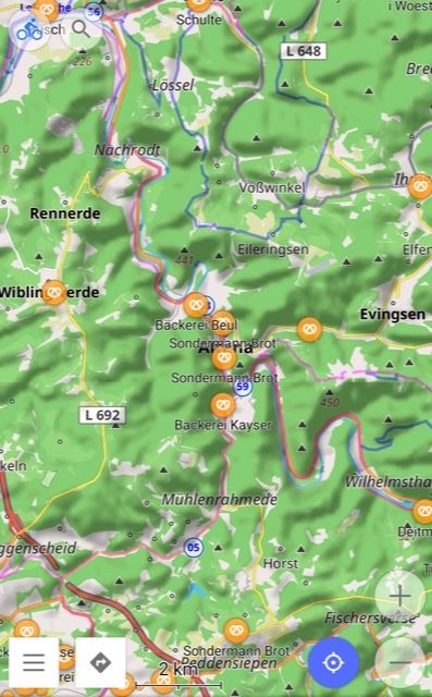

Falls Du Android hast, kannst Du die Pro-Version auch über F-Droid installieren, heißt da OsmAnd~. Wenn Dich das Programm überzeugt, kannst Du anschließend kaufen oder spenden.
Du kannst Dir über die Kartenkonfiguration ein POI-Overlay mit den für Dich wichtigen Kategorien einstellen, hier Beispiel Bäckereien:
Besonders interessante Punkte kannst Du als Favoriten anlegen. Diese lassen sich auch in Ordnern gruppieren.
