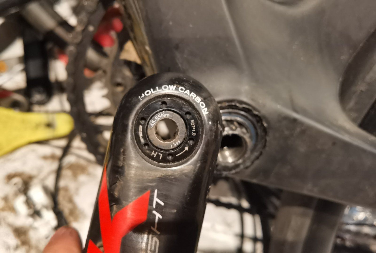

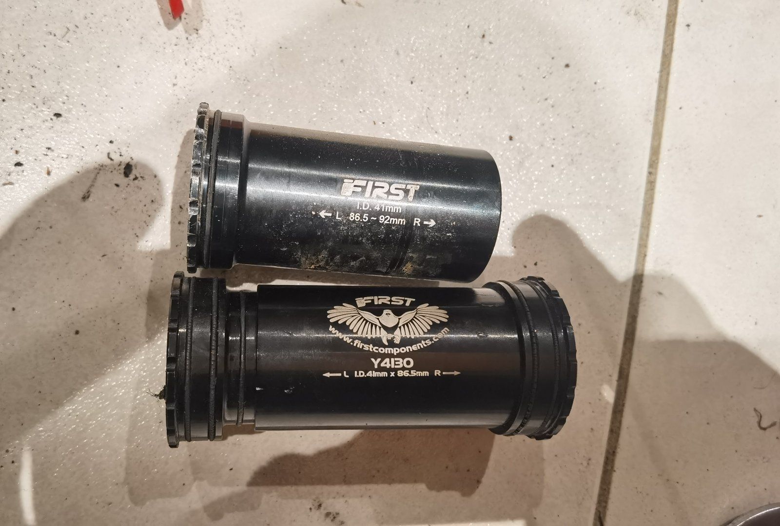

Gestern richtige Lager per Lagerschalenwerkzeug -meine beide rechtsdrehend- ausgebaut und neues falsches (30er Welle statt 24) wieder eingebaut - ärgerlich jetzt geht es nicht mehr raus per Lagerschlüssel... Es innen per Spreizer (gerade verliehen) rauszudrücken scheint mir möglich - mit dem Schrauben in Plastikverkleidung eher unmöglich.
Vielleicht hat jemand einen besseren Tip als den, das richtige Lager direkt einzupressen.
Danke.

@rheintunnel1 hat vermuitlich - wie auf den Bildern zus sehen, solche "verschraubbaren Pressfit-Lager".

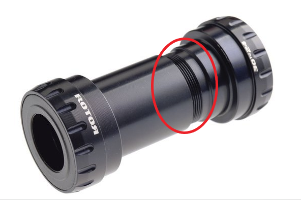

D.h. die Hülsen im inneren des Lägergehäuses werden miteinander verschraubt, und durch das Verschrauben im Inneren ziehen sich die Pressfit-Lager links und rechts ins Lagergehäuse.
Also so wie es Rotor z.B. oft macht:
Nun haben die Lager von @rheintunnel1 leider Plastik-Aufnahmen für den zug. Schlüssel, und die sind vermutlich ausgenudelt.
@rheintunnel1 Ist das so richtig interpretiert?
