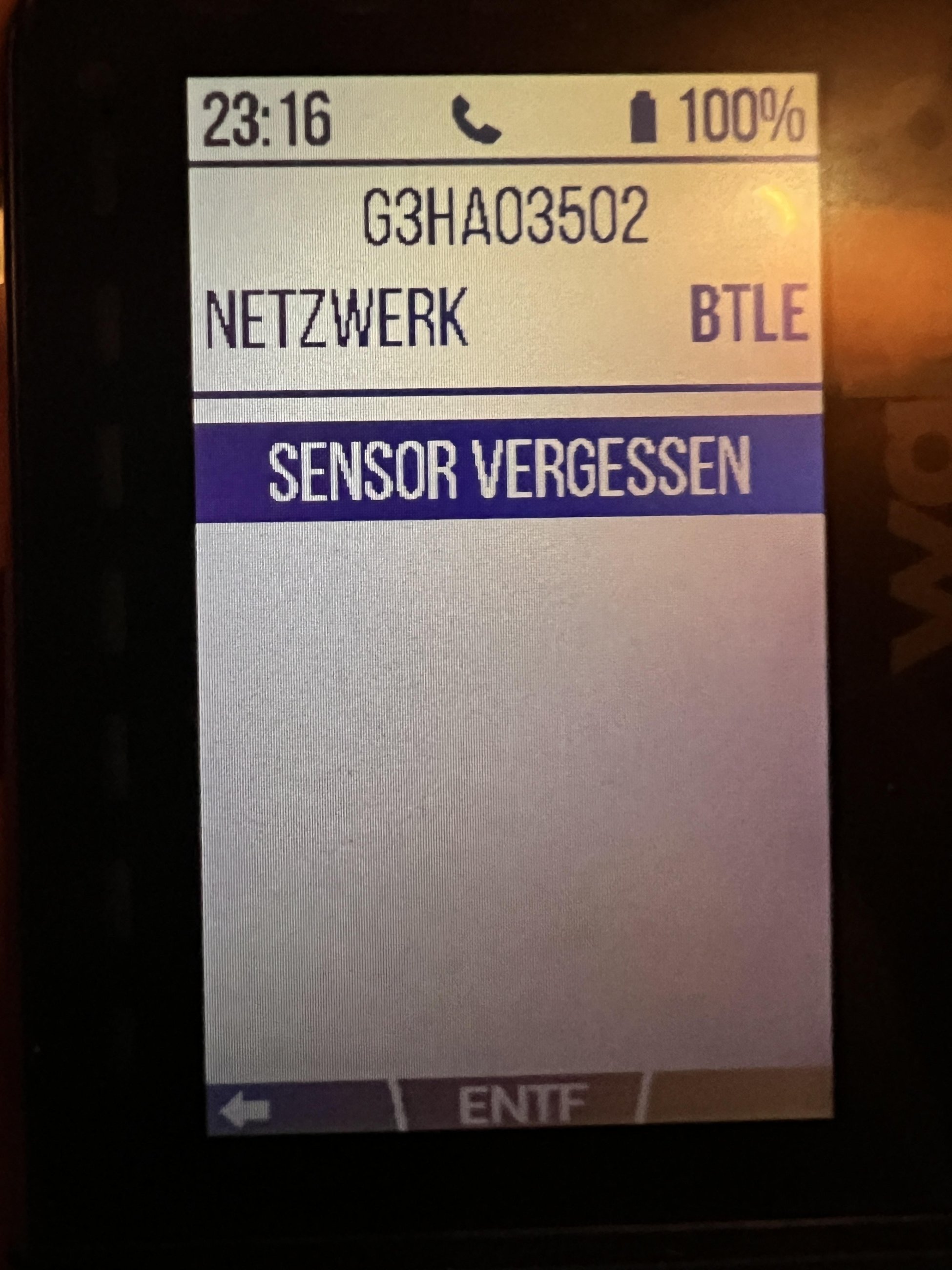

Hallo zusammen,
Mein Giant Revolt e+ ist mit einer GRX Di2 ausgestattet.
Nun habe ich meinen bewährten Wahoo Roam v1 montiert. und DI2 habe ich um einen EW-EN100 erweitert
Per Shimano e-Tube kann ich alles auslesen und Konfigurieren.
Wenn ich die DI2 nun mit dem Wahoo verbinde, wird diese erkannt (Buchstaben Zahlenkombination als Name) und erfolgreich verbunden, jedoch bekomme ich keine Daten angezeigt.
Das Logo des Sensors ist ein Kettenblatt mit Kurbel.
Kennt evtl jemand das Problem oder kann mir weiterhelfen?
Wahoo und die Di2 Komponenten sind auf dem neuesten FW Stand.
Viele grüße
Patrick
Ja, ich habe mir testweise eine Seite gebaut, welche mit alle Bike und DI Daten anzeigt.
Die grafische Anzeige enhält nur die Umrisse und die einfache Ganganzeige zeigt nur "N/A"
Ich vermute fast, der Wahoo verbindet sich nicht richtig mit dem EN100

Wieso soll das WU111 nicht funktionieren mit der GRX funktioniert zu 100% in einem normalen DI2 System!
Du hast wohl STEPS am E-Bike das hättest gleich oben schreiben können. Das hat mit einem DI2 GRX System nicht viel zu tun und was dort wie funktioniert kann ich dir nicht sagen.
