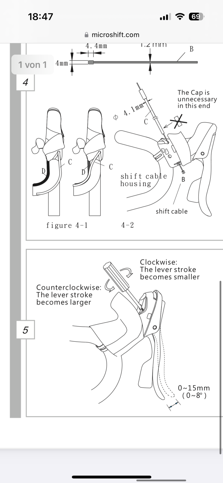

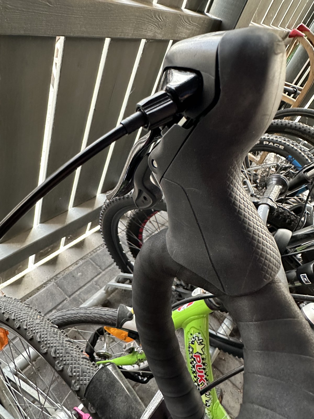

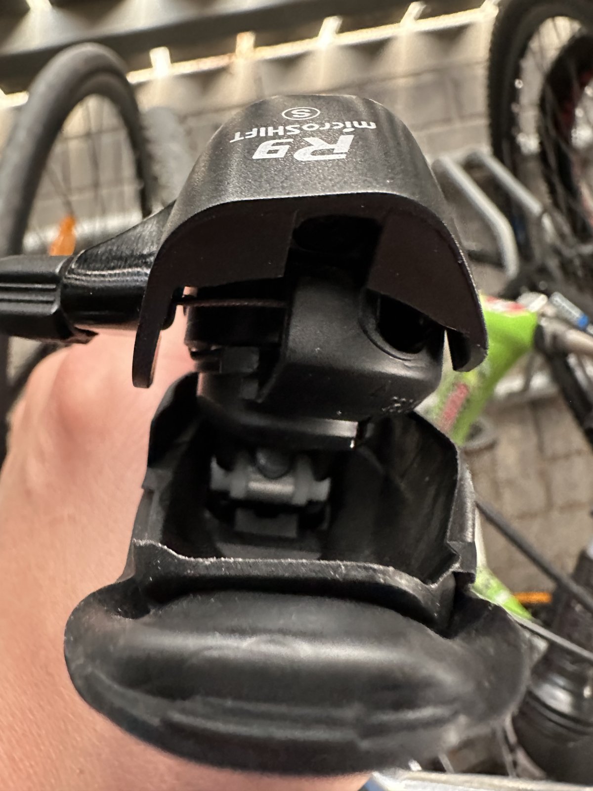

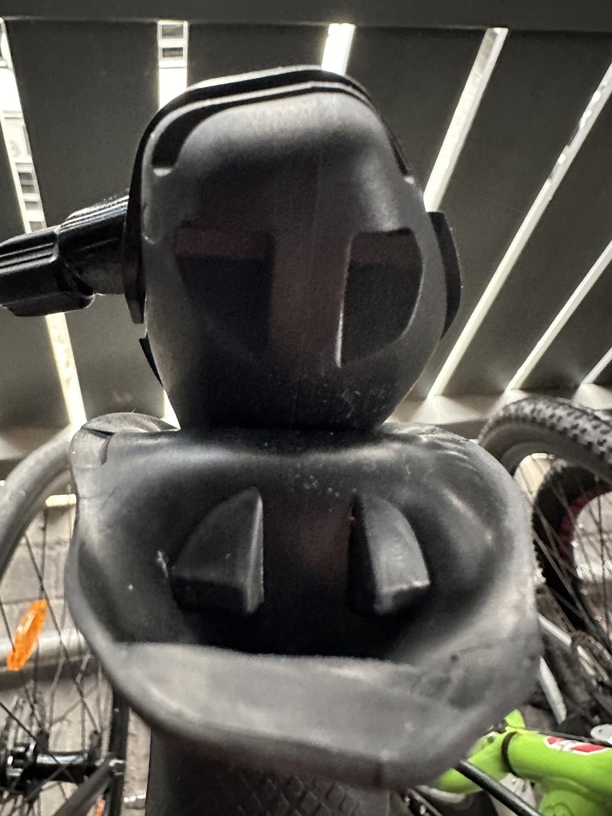

Hallo zusammen,
seit gestern bin ich stolzer Besitzer meines ersten Rennrads, einem Triban RC 500 mit einer Microshift R9 Schaltung. (Falls sich jemand fragt, warum ich nicht gleich in ein teureres Modell investiert habe: Ich möchte erst mal herausfinden, ob mir der Sport überhaupt zusagt.)
Nun zu meinem Problem: Ich habe das Gefühl, dass ich die Bremsen nicht richtig greifen kann – ich komme gerade mal mit dem Zeigefinger ran, wenn ich mich wirklich anstrenge. Ich habe gelesen, dass man den Abstand der Bremshebel (Brake Reach) einstellen kann. Allerdings habe ich bei meinem Rad keine Einstellschraube gefunden, wie sie in den Anleitungen von Microshift beschrieben wird. Wenn ich das Gummi am Bremshebel zurückziehe, ist da einfach nichts, was ich drehen könnte.
Hat jemand eine Idee, was ich falsch mache oder wie ich den Bremshebel näher zu den Griffen einstellen kann?
Vielen Dank im Voraus!

Zeig mal ein Foto deines Lenkers mit Bremsschalthebel von der Seite.
Evtll. sind die BSH bei dir ungünstig montiert, dass die Bremshebel weit abstehen oder der Unterlenker ist ungünstig geformt.

Ich würde da mal versuchen, den Lenker etwas nach oben zu drehen und dafür die Bremsgriffe tiefer.
Die Abbildung sieht so aus, als wenn die Lenkerbiegung dann die Hebel näher an den Lenker bringt.
(Früher, bei 9fach STIs von Shimano hatte ich das Problem auch, da gab es (mangels Einstellschraube) Keile von Specialized für die Hebel (SlimShims).)

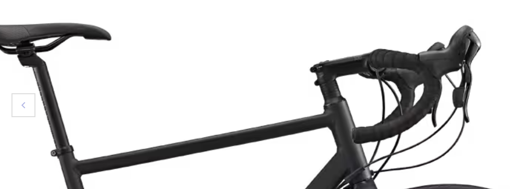

Ich würde da mal versuchen, den Lenker etwas nach oben zu drehen und die dafür Bremsgriffe tiefer.
Ausserdem geht der unterlenker scharf nach hinten weg.
Dann bleibt noch die Frage, ob der TE als Anfänger die körperspannung und Flexibilität hast, um richtig unterlenker fahren zu können.
Mit ordentlich angewinkelten Armen (Oberkörper entsprechend tief) kommt man eigentlich immer an die bremsgriffe (ausser bei wirklich kleinen Händen) wogegen es mit durchgestreckten Armen schwierig sein kann.
Also erstmal mit Oberkörper tief und Hände ganz nach vorne in die lenkerbiegung probieren.
