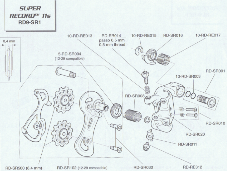

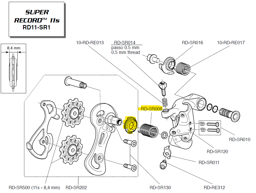

Liegt es eventuell daran dass dir Feder vom Schaltkäfig (RD-SR008) nicht mehr ausreichend kräftig ist (oder auch die 10-RD-RE017)?

Die Feder vom Schaltwerkkäfig hab ich ebenfalls getauscht, allerdings scheint mir die alte nicht verschlissen gewesen zu sein. Abgesehen davon hat der Indexring (hier RD-SR004) an der Innenseite 3 Löcher an denen die Feder eingesteckt werden kann. Ich hab das äußere,welches mir am Meisten Vorspannung auf den Käfig gibt, genommen. Dadurch hab ich mehr Weg auf den Zähnen um mit der Schraube die Spannung bei Bedarf zu erhöhen.

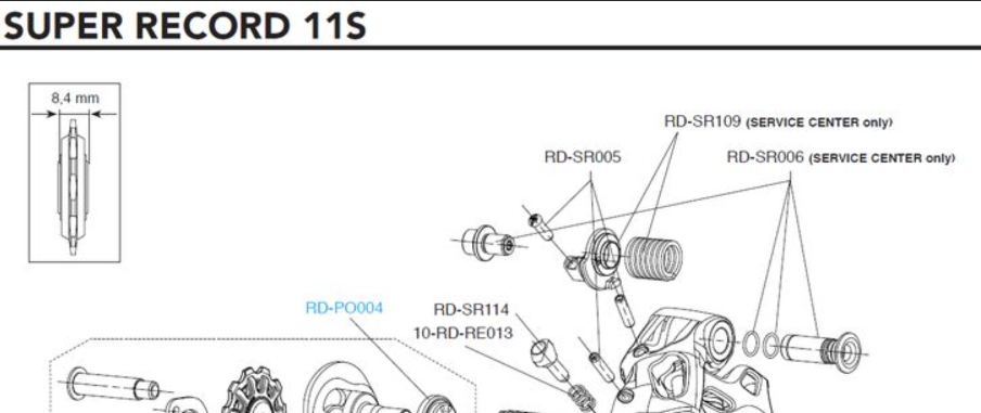

Ne andere Sache ist dass ich nicht wirklich herausgefunden habe wie man den Bolzen RD-SR001 ab bekommt um die RD-SR017 Feder auszutauschen. Ist da nur der Splint RD-RE015?
Bei mir findet sich meine ich ein neuerer Bolzen RD-SR006, da ich den Splint nicht habe (siehe unten). Das sieht von hinten aus wie eine T30 Schraube mit Kragen wie unten die in den Bolzen geschraubt ist. Ich hab aber keine Ahnung was für ein Werkzeug in den RD-SR006 gehen könnte (vermutlich deswegen auch Service Center only). Weiß das wer?
Das ist ein zweiteiliger Alubolzen für den man ein Spezialwerkzeug benötigt. Dieses haben nur die SC. Schaltwerk muss in dem Fall über deinen Händler eingeschickt werden.
