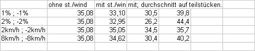

wie fährst du? entweder versuchst du immer mit der gleichen geschwindigkeit deine streke zu absolvieren , oder du versuchst sie mit der gleichen leistung zu absolvieren.
ich habe aufzeichnungen gemacht, als ich bei kreuzotter mal rumgerechnet habe:
beliebige strecke, es wird immer mit gleicher leistung getreten und gleich gesessen.
einmal x km mit y% berg hoch und dann auch x km mit y% berg runter.
dann x km mit z km/h gegenwind und dann x km mit z km/h rückenwind:
attachment.php
wie man siegt ist bei der gege/rückenwind geschichte nicht so viel zu verlieren, wenn man konstant tritt,da man immer gleich viel energie verliert.
beim berg hoch/runter ist es anders: dort spechert man beim berg hoch fahren energie und vergäudet sie(eigene trittleistung + hangabtriebskraft) beim berg runter fahren , da man einen höheren luftwiederstand überwinden muss.
daraus gewinnt man folgende erkenntnisse:
bei wind: in beide richtungen konstant tretten.(konstante leistung)
bei bergen: berg hoch mehr(so weit es halt geht) und berg runter weniger (oder überhaupt nicht).(konstante geschwindigkeit)
zur null summe:
in der ebene mit wind und gegenwing geht das fast auf wi man sieht,
bei steigungen aber schon nur sehr bedingt, da man das praktisch nicht schaffen kann konstante geschwindigleit zu fahren und ist berg runter immer zwangsläufig zu schnell unterwegs und kann berg hoch nicht die nötige leitung bringen.
