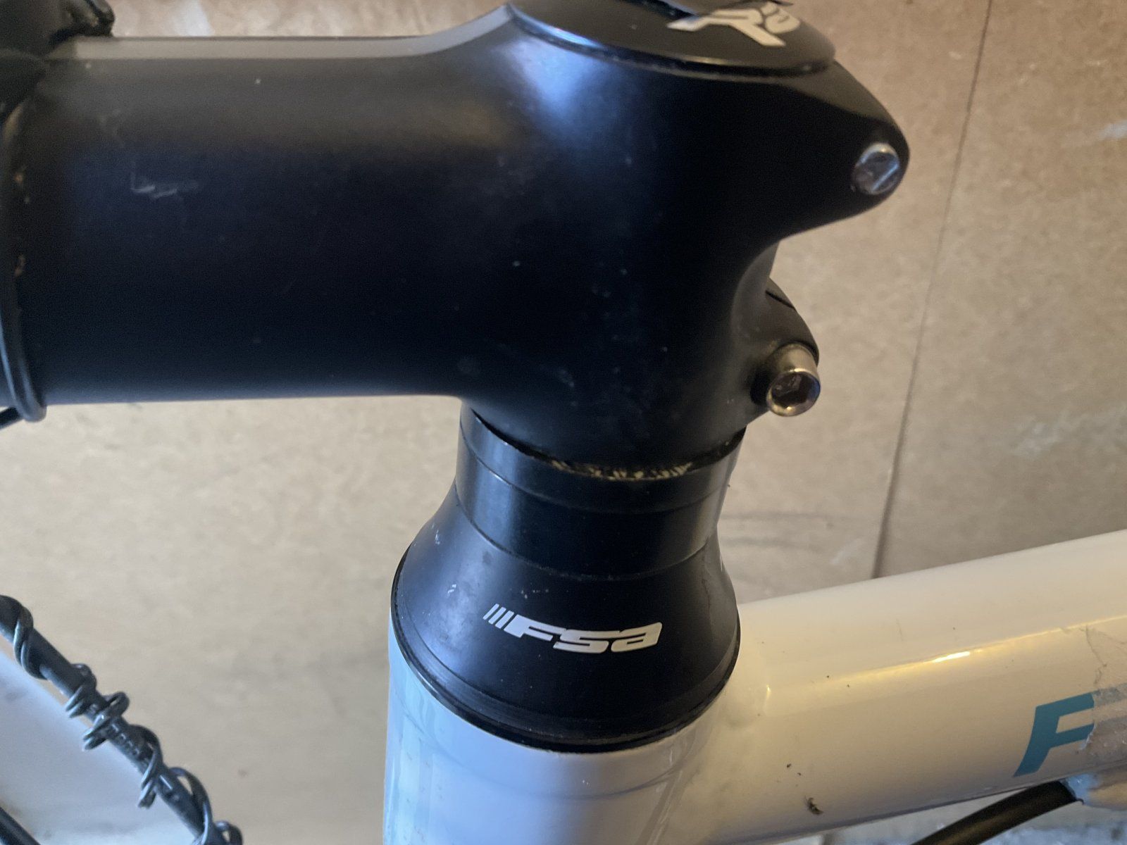

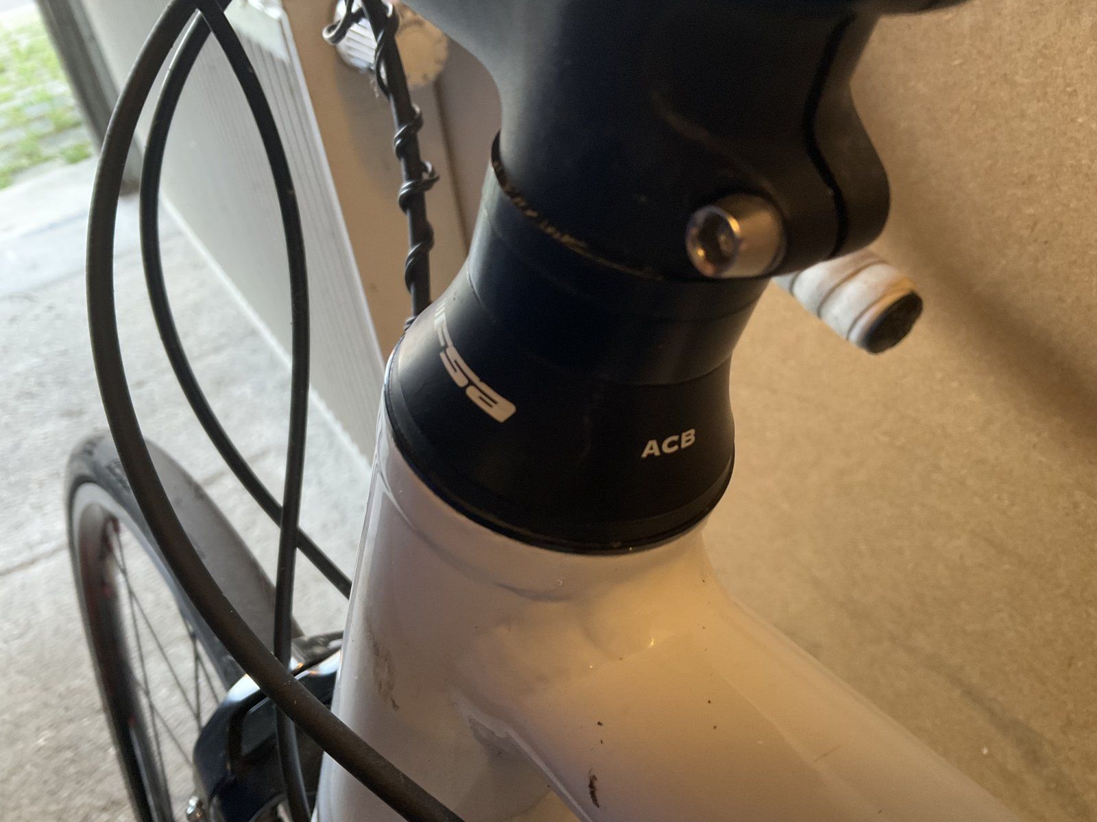

Hallo Experten,
ich möchte gerne bei meinem alten Radon R1 Team von 2011 Gabel und Steuersatz wechseln.
Ich möchte dazu ungern alles abbauen, um zu schauen, wie die benötigten Maße sind. Weil, dann müsste ich es wieder zusammenbauen und habe Angst, dass ich da ne weile nicht mit fahren kann. Einpresswerkzeug und Ausschläger müsste ich nämlich auch noch besorgen.
Hat jmd. dieses Rad und weiß:
  • welchen Gabelschaft ich benötige (ich denke 1 1/8 Zoll)?
  • welchen Steuersatz ich benötige?
VG
Klaus

IIRC hat das Radon oben eine ZS44/28.6 und unten eine ZS44/30 Steuersatz.
dh dann auch, dass da eine 1 1/8" Gabel reingehört.
Ich würde es ohne Werkzeug zerlegen. Die Lager bekommst Du in der Regel auch so raus, die sind nur in der Schale eingelegt.
Ist die Gabel kaputt ?

@Hans Werner Wie in anderem Beitrag irgendwann geschrieben, bekomm ich den Steuersatz nicht mehr richtig fest. Es „ruckelt“ beim Bremsen. Ich vermute, Gabelschaft zu kurz, sieht auch schon bissl ausgenuddelt aus.

Bevor Du irgendetwas kaufst, würde ich mir mal die Spacer unterm Vorbau genauer anschauen. Dazu einfach mal die Ahead-Kappe abschrauben und den Vorbau abnehmen. Ist keine Raketenwissenschaft und eine Sache von fünf Minuten. Bei der Gelegenheit kannst Du auch gleich mal ins obere Lager schauen.
Die zwei Spacer unterm Vorbau sehen aus, als ob sie zu dünn wären / zu kleine Innendurchmesser haben. Beim Anziehen der Ahead-Kappe zieht es dann den Vorbau in den Spacer = immerwährendes Spiel.

Ich würde mal einen Spacer auf den Vorbau setzen und dann versuchen den Steuersatz einzustellen.
Witzig, das war bei meinem Radon auch der Fall, kurz nach dem Kauf. Auf einmal bemerkte ich Spiel im Steuersatz, welches sich durch einstellen nicht redzieren ließ. Ich habe dann einfach den einen kleinen Spacer, gegen einen großen getauscht und das Problem war weg.
Auf Verdacht irgendwas kaufen, ohne Details zu kennen und verstehen, ergibt genau null Sinn. Außerdem leiert ein Gabelschaft nicht aus. Das Problem sind, wenn überhaupt, die Lager oder die auf dem Schaft aufliegende Aheadkappe. Erstmal zerlegen, dann verstehen und begutachten, und erst dann kaufen/bestellen.

Spacer sind tatsächlich etwas „unpassend“. Da werd ich mal andere Spacer probieren.

Also so schlimm ist es nicht. Es lockert sich, wenn ich über schlechte Straße fahre und gleichzeitig bremse (vorne). Und selbst dann ist es eher nur ein Ruckeln. Auf alle Fälle nicht gesund. Mach ich aber nach langen Touren wieder fest.
PS: Hab jetzt einen kleinen Spacer oben reingemacht, noch hält es, aber ich bin heute auch nicht über schlechte Straße gefahren.
