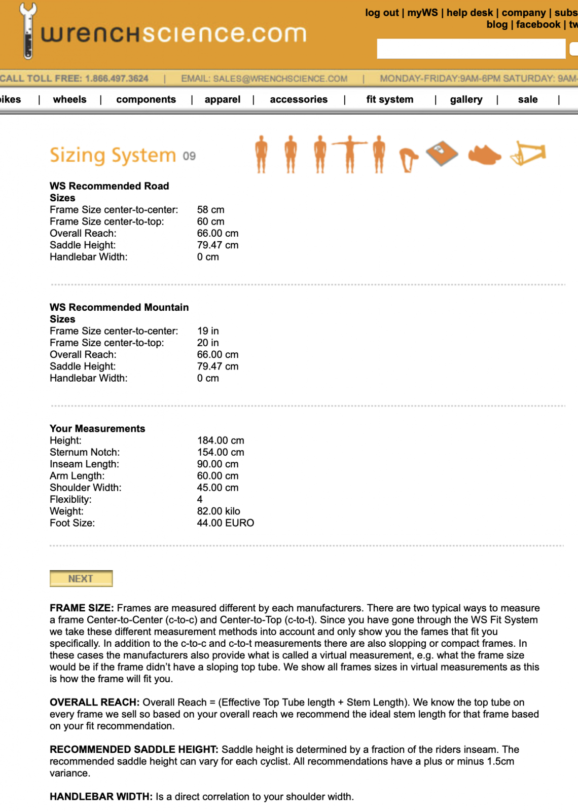

Im Anhang findet ihr meine Abmessungen und berechneten Werte von wrenchscience. Was meint ihr, sollte ich bei Radon den 57er- oder 60er-Rahmen ordern?

War das bei wrenchscience ein richtiges Bikefitting?
Die Werte die angegeben wurden. passen jedenfalls besser zu dem 60er Radon (warum auch immer Radon die Rahmengröße 60 nennt, bei anderen Firmen wäre das eher ein langes u. niedriges 56er).
Die Räder von Radon haben eine sehr sportliche Geometrie. Der Stack von wrenchscience ist mit 614 mm angegeben, das Radon hat einen Stack von 579 mm, also ca. 3,5 cm mehr an Überhöhung als bei wrenchscience vorgeschlagen.
Danke für deine Antwort! Das bestätigt meinen Eindruck, somit wäre ein 57er deutlich zu klein oder?
Nein, war kein richtiges Fitting. Ich habe mich selbst vermessen (aber relativ genau denke ich).
Meinst du die 3,5cm mehr an Überhöhung sind verkraftbar oder anpassbar? Möchte zwar mit sportlicher Sitzposition fahren aber nicht im Profistil.
ja, kommt mir auf jeden Fall zu klein vor, das 'sogenannte' 57er, würde ich mit 175/SL 89 fahren (wäre mir aber von der Überhöhung zu sportlich, bzw. zu viele Spacer / aufsteigender Vorbau...)
wenn's kein richtiges Fitting war, kann man, denke ich, auf den vorgeschlagenen Stack nicht viel geben.(Reach/Oberrohrlänge erscheint mir realistisch, Vorbaulänge halte ich zumindest um 1 cm zu lang, ich denke der vorgeschlagene Stack hat sich von deinen langen Beinen 'beeindrucken' lassen - da funktionieren die meisten Rechner nicht...)
ich würde die Überhöhung beim 60er Radon für dich auf ca. 11-12 cm schätzen, ist jetzt auch nicht so extrem...
Wenn du auf Nummer sicher gehen willst, würde ich an deiner Stelle eine Probefahrt machen. Alle Griffpositonen durchprobieren auch längere Zeit im Unterlenker fahren.

Alles klar, danke! Das war hilfreich. 👍🏼
