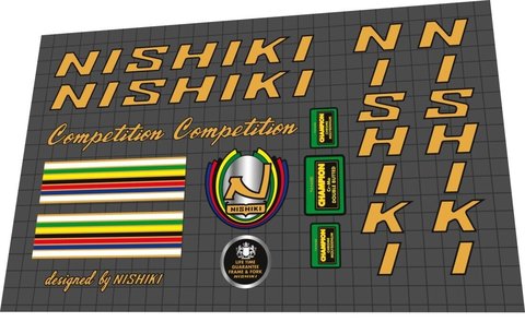

Es geht um diese Decals komplett für einen 1979er Nishiki Competition Rahmen .
Dabei sind speziell auch die alten 70er Jahre Tangerohr Decals in grün-schwarz und das silberne Life-Time Decal.
Dies gibt es komplett meines Wissens nach nur bei bikedecor .
Der Preis ist mit 34 € + Versand auch ok .
Decals Bogen komplett Nishiki Competition 1979 von bikedecor ungarn bei ebay 06-2024.jpg
Ich habe jetzt den Ungarn angeschrieben , ob die Decals bei ihm UV- und oberflächengeschützt sind oder ob sie noch zusätzlich überlackkiert werden müssen .
Mal sehen , ob und wann er antwortet.
Meine Kontakte zu Rahmen-Lackierern i.d.letzten Jahren sagen eigentlich , dass neuere Repro-Decals in der Regel uv-licht- und oberflächengeschützt produziert werden , also nicht mehr überlackiert werden müssen .
Also hofffentlich sind auch die ungarischen Decals so versiegelt.
Ich berichte , wenn die Antwort da ist .
meine Decal Anfrage beim Ebay Anbietter bikedecor Ungarn
Die Antwort ist da , gestern hab ich angefragt , schon heute hat er geantwortet. Zu diesem Decal Satz.
.... und die Anwort siehe unten ist wie erhofft positiv. Seine Decals sind UV-beständig und müssen nicht überlackiert . Also werde ich demnächst den oben gezeigten Decalsatz bei ihm bestellen.

The decals are contour cutted vinyl. UV and water resistant.
It can be lacquered, but not necessary.
