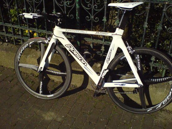

Hallo Ihr,
bin mit der SuFu nicht fündig geworden.....sorry.
Also, ich möchte Teile meines Poison (blaue Felder) gerne in schwarz oder natur haben. Nun stellt sich die Frage wie bekommt man das hin?
Der Rahmen ist bis auf enzellne Stellen kopmlett weiß gepulvert. Dadrauf sind die blauen Schriftzüge oder Dreiecke. Diese müssen nun weg.
Weiß jemand ob das geht, oder ob dann der ganze Rahmen fällig ist.
Tippst über Lacker/Airbrusher im Raum HH nehme ich gerne :wink2:
gruß

Also ich glaub das es fast nur nochmal komplett gepulvert wird.
Kommt halt auf den Lackierer drauf an,kosten günstig, sind nur die Stellen "übersprühen" wodurch das Rad schwerer wird, oder sonst alles abschleifen lass und neu Pulvern, kostet dafür auch etwas mehr.
Desweiteren müste nochmal ne Neue schickt Klarlack drüber wenn du ihn nur "teil-pulvern " lässt was auch nochmal zu einem höheren Gewicht führen würde.

Den Carbonrahmen kann man nicht pulvern.
Den Lack bekommst Du nur runter durch naßschleifen und zwar mit Hand und feiner Körnung. Strahlen ist zu grob, Chemie ist zu scharf, Föhn ist zu heiß.
Man könnte die Stellen mit Airbrushpistole umfärben. Kommt aber drauf an, wie die Beschaffenheit ist und die Geometrie. Vielleicht kann man die blaue Farbschicht auch runterschleifen und dann den Lack aufpolieren. Ei dount now wie der Rahmen ausschaut, Ferndiagnose ist immer schwierig.
Vielleicht ist unter dem Lack auch gar kein dekoativer Layer. Das was man oft als schöne Carbonfaseroptik sieht, ist extra so hindrapiert. Wenn es also überlackiert ist, wurde unter Umständen auch gar kein Wert auf ein akurates Gewebemuster gelegt.

seh zwar auch nix blaues, werf aber mal ganz fröhlich einen Link in die Runde >>> DRÜCK MICH

Hallo Ihr, danke für Eure Mühe.
ich werde heute Abend mal die stellen hier reinstellen, um die es geht.
Ich vermute auch das es nur mit nem Brusher gehen wird.
