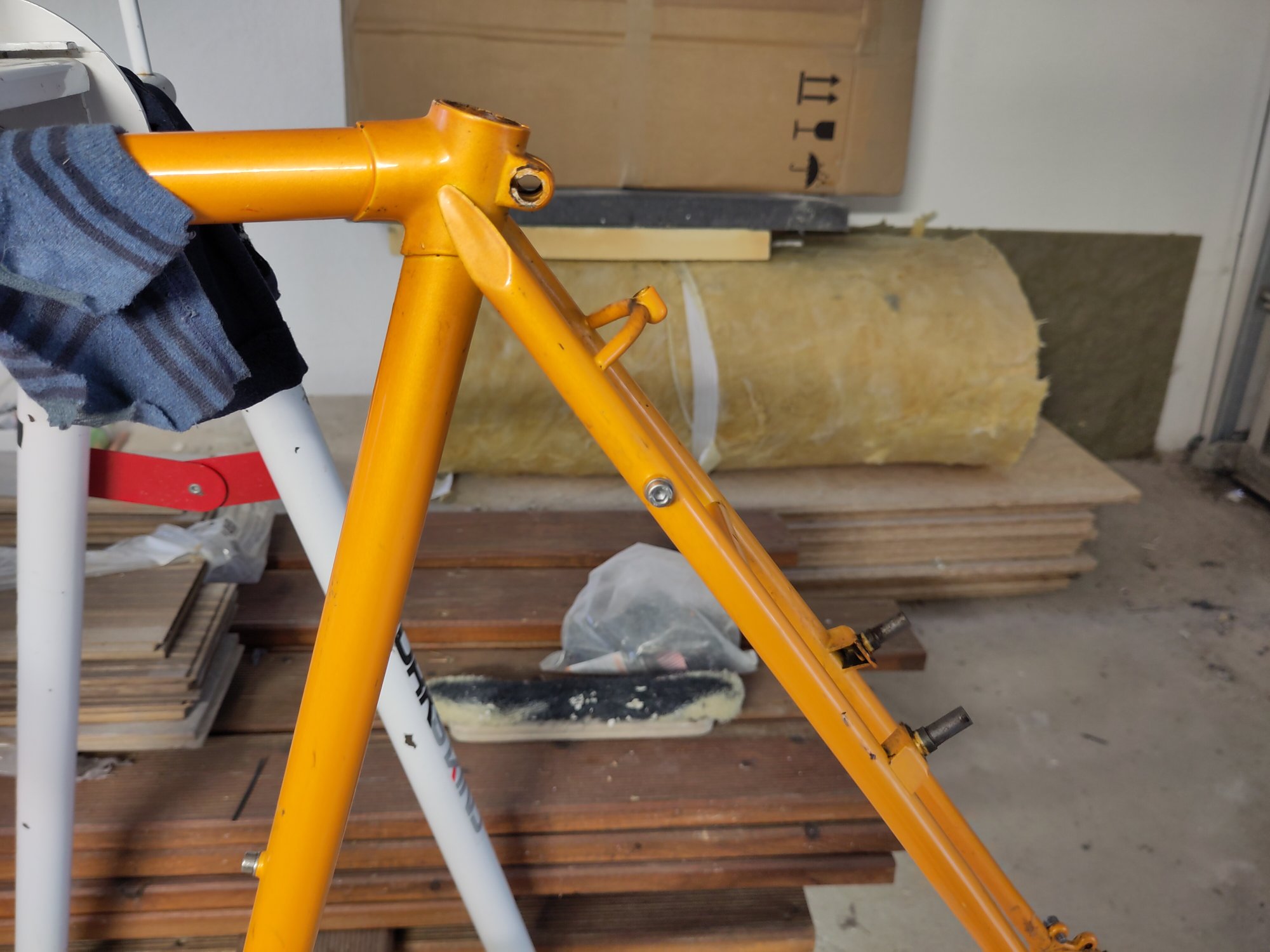

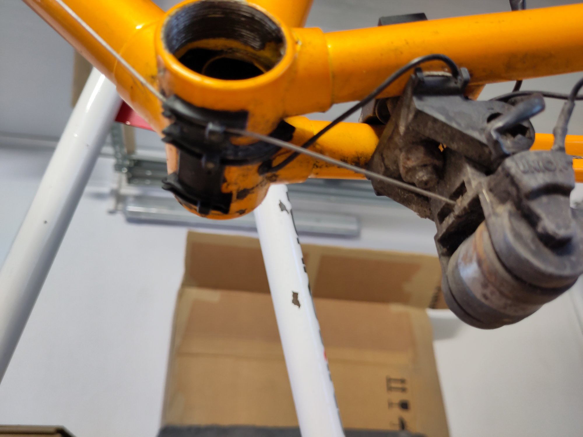

Hallo Gleichgesinnte mit Kettenöl im Blut,
Ein neues Aufbau-Projekt birgt mir Rätsel.
Ein Reiseradrahmen mit Union Walzendynamo und extra dafür angebrachten Unterrohrsockel für die Steuerung. Ich kenne sowas nur von Guylaine, dagegen spricht aber die Anordnung der hinteren Canti-Sockel. Rohrsatz oder ein Teil ist von Poppe und Potthoff, konnte ich bisher nur Patria zu ordnen.
Der Rahmen ist sicher neu lackiert worden aber der Decal vom Rohrsatz wurde mitgenommen.
Der letzte Aufbau, laut Verkäufer, war mit Flatbar. Obs so schon immer war kann nur gerätselt werden.
Einbaubreite vorn: 100
Einbaubreite hinten: 135
Rahmennummer: (V) 717
Eventl. 25 CrMo 4
Keine Stempel auf Gabelkrone, Sattelstreben oder Ausfallenden
Mein Ziel ist es in Erfahrung zu bringen wie das gute Stück einmal wirklich aussah und was an Komponenten verbaut war.
Für Hilfe und jeden Tipp bin ich sehr dankbar.
VG Horst

P+P steht für Poppe und Potthoff.
Die haben eine Weile lang Stahlrahmen gebaut, sind aber eigentlich, unter anderem, Hersteller von Präzisionsrohren. Bekannt geworden sind die in der Radindustrie, so ich mich erinnere, durch rostfreie Edelstahlrahmen.
Ich hatte von dem Rohrhersteller bis vor ein paar Tagen nichts gewusst. Leider wirbt nur Patria damit dessen Rohre heute zu nutzen.
Da ich keine anderen Rahmenbauer mit ihren Rohren finde irritiert mich. Ich finde auch keine Infos zu diesem Decal.
We benutzte zw. 85 bis 95 die Rohre von P+P.
Ich denke wenn ich das weiß wird die Lösung greifbar.
die firma gibt es noch, bin ich vor paar wochen dran vorbeigefahren, in werther in westfalen. könnte man mal anfragen.
edelstaht hat doch warschall verbaut, und die hinterbauten von gazellen waren daraus. diese räder sehen aber anders aus. der pumpenhalter sieht mir ziemlich alt aus, ebenso die abschlüsse der sitzstreben. auch muffen und gabelkronen sind alt, älter als das p+p decal, meine ich.
ich würde den edelstahl bezweifeln, und mal mit magnet diesen rahmen mit einem "unedelstahl" - rahmen vergleichen, idealerweise noch mit einem aus edelstahl.

Der Roy hat sich vertippt und meinte Marschall (Marschall Framework), der fällt aber wohl aufgrund der Machart raus. In der Zeit haben noch viele (kleinere) Hersteller Touren-/Treckingrahmen hergestellt, auch in OWL, vielleicht eher regionale Nähe als Idealismus? Du kannst es auch mal hier probieren: https://www.krueger-fahrrad.de/startseite.html
Ich finde, dass die Muffen und Gabelkrone nicht zum Rest passen.
Lowriderösen vorne, Cantisockel, zwei Flaschenhalter, Kabelstops für Schaltzüge (statt Sockel) (Lenkerendschalthebel?), Sockel für Dynamofernbedienung, Bremszuggegenhalter hinten, Ösen für GT hinten und Ausfallenden mit je zwei Ösen sprechen eher für Anfang Neunziger.
Die Muffen und Gabelkrone eher für 60er oder 70er würde ich meinen.
Für mich sieht das aus als wäre ein relativ einfacher, alter Rahmen mal reisetauglich gemacht worden. Zum Rahmenbauer gegangen und besprochen was man möchte und der hat dann angebraten was gewünscht wurde.
Ich sehe an dem Rahmen weder was besonderes, noch etwas tolles
Was seht ihr denn da was so einen Aufwand rechtfertigt?
Da gibt es massenweise Rahmen die besser verarbeitet sind.
Viel Spaß jedenfalls

Hatten die nicht, an so einen Pumpenhalter kann ich mich auch nicht erinnern, und das Lichtkabel kam rechts an der Steuersatzmuffe raus. Aber diese Frage ist ja nun geklärt.

Hilft nicht weiter, aber ich hatte bis vor kurzem genau so einen Rahmen, der mir Mitte der 90er mal zugeflogen war (mir zu groß; deutlich größer als der Besprochene).
Ich hatte ihn aufgebaut, dann das Rad verschenkt und vor ein paar Monaten - wenig benutzt - zurückbekommen. Ich hab das Rad vor ein paar Wochen mit Zettel "zu verschenken" vor die Tür gestellt. War sofort weg.
"Mein" Rahmen hat(te) nicht nur die identische Farbe, auch die Details, vor allem die Cantisockel, die ganzen Anlötgewindesockel für Gepäckträger und für zwei Flaschenhalter waren genau so. Und vor allem auch der auffällige Bremszuggegenhalter hinten und die beiden Zuggegenhalter unten am Unterrohr. Aufkleber o.Ä. waren keine am Rahmen.
Ich tippe mal, dass die Farbe von Horsts Rahmen original ist, nicht nachlackiert. Ich meine mich zu erinnern, dass dieser spezielle Farbton (Gelb mit Stich ins Orange) anfang der 90er Jahre recht angesagt war.

Erzählt doch mal, wo die beiden orangen Teile herkommen. Vielleicht findet sich ein regionaler Händler mit Ambitionen, der die Dinger in Kleinserie vertrieben hat.
