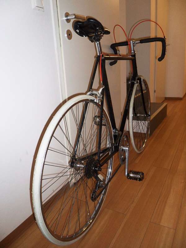

ich bin gerade auf Suche nach einem neuen Rennrad. Bin dabei auf diese Anzeige gestoßen.
Raleigh Pursuit Rennrad - Retro (RH60)
Neue Felgenbänder. (Schwalbe)
Neue Schläuchen. (Schwalbe)
Neue Bereifung.
Neues Lenkerband.
Neue Bremsseile.
Neue Schaltungseile.
Marke: Raleigh
Rahmenhöhe: 60cm
Rahmen: Raleigh
Gänge: 2x5
Schalwerk: Sachs Huret
Umwerfer: Sachs Huret
Kurbel: Custom Raleigh
Kettenblätter: 52-42
Schalthebel: Sachs Huret
Bremshebel: Weinmann
Bremsen: Weinmann
Felgen: Raleigh
Nabel: Shimano
Der Verkäufer will €200 dafür.
Ich kann leider nicht genau einschätzen, ob der Preis gerechtfertigt ist.
Würde mich daher sehr über eure Meinungen freuen.
Danke!

Zu teuer, ist eines der einfachsten Rahmen von Raleigh mit sehr einfachen Komponenten. Für 200 sollte es auf jeden fall alles mindesten ein Klasse besser sein. Selbst wenn es gut dastehen sollte., ist sowas eher ein Bahnhofsrad, da nicht wesenlich mehr aus 100 Euro kosten darf.

Mein Beitrag bezieht sich auf das Angebot aus Beitrag #4. Der Preis ist mehr als fair.
Das Rad aus Beitrag #1 sieht einfach nur sch..... aus.
Eine Bastelbude sondergleichen. Die Bremszüge sind zu lang. Weiße Reifen waren mal "in" und sind vermutlich aus der Kramkiste. Der Bremszug vorn ist nicht gekürzt sondern aufgerollt. Hoods an den Bremshebeln fehlen und es sind MTB Pedale montiert. Die Bremshebel wurden früher an "Halbrennern" montiert. Die Schläuche haben lange Ventile, die zu Aero Laufrändern passen. Der Custom Kurbelsatz wurde früher bei sportlicheren Halbrennern montiert.
Der Rahmen hat im Bereich des Tretlagers sichtbar Unterrostung. Mehr fällt mir spontan nicht auf.
Da hat jemand spontan etwas für den Verkauf zusammengemurkst.
Das ist Pfusch und passt wunderbar in den Thread "schlechtester Klassiker des Monats".
Gibt es den Thread eigentlich schon? ?

Auch 100 dürften für das Ding aus #1 noch viel zu viel sein: entweder ist das Hinterrad total außermittig zentriert - was wahrscheinlich reparabel wäre - , oder der Rahmen verzogen - was nicht reparabel wäre - oder beides. Komisch ist, dass das Rad zu sehr nach rechts zentriert ist. Wenn Stümper 'zentrieren', ist es üblicherweise eher nach links versetzt. Vorne kann man leider nicht so gut sehen, sieht aber für mich auch schief aus. Das Ding ist Sperrmüll.
Stimmt. So weit habe ich die Fotos gar nicht durchgeblättert. Was mir noch auffällt ist, dass die Felgen verdächtig nach Stahl verchromt aussehen.
Ach ja, der Umwerfer ist zu hoch über dem großen KB Kettenblatt montiert.
Finden wir noch weitere Fehler?
Die Einschätzung bleibt bei "Schrott".
