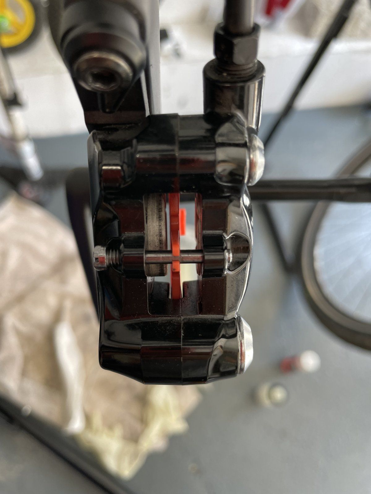

wie im Titel beschrieben fährt der rechte Kolben nichts raus. Dadurch kommt der linke immer weiter raus und im Ergebnis schleift die Scheibe. Sattel ist sauber und habe entlüftet. Mehr Ideen habe ich nicht.
Die Bremse ist an einem Canyon Endurace und knapp 2 Jahre alt.
Liegt wohl an mir, aber finde nichts zu meinem Problem.

Wo findest du nichts? Wenn ich das in Google eingeben beikommen ich zig tausende Treffer und einige Hunter Videos
Aber da geht es meist darum, dass er nicht zurück geht. Dass nur einer nicht raus will?
Ich denke das Fixieren hat geholfen.
Darf man Ballistol zum leichten Ölen des Kolbens benutzen?
Besser ist es immer das Medium welches sich im inneren des Bremssattels befindet zu verwenden. Also wenn Mineralöl dann auch Mineralöl, wenn Dot dann Dot. So gibt es mit Sicherheit keine Probleme. In wie weit Ballistol sich mit den Quatringen verträgt kann ich nicht sagen.
