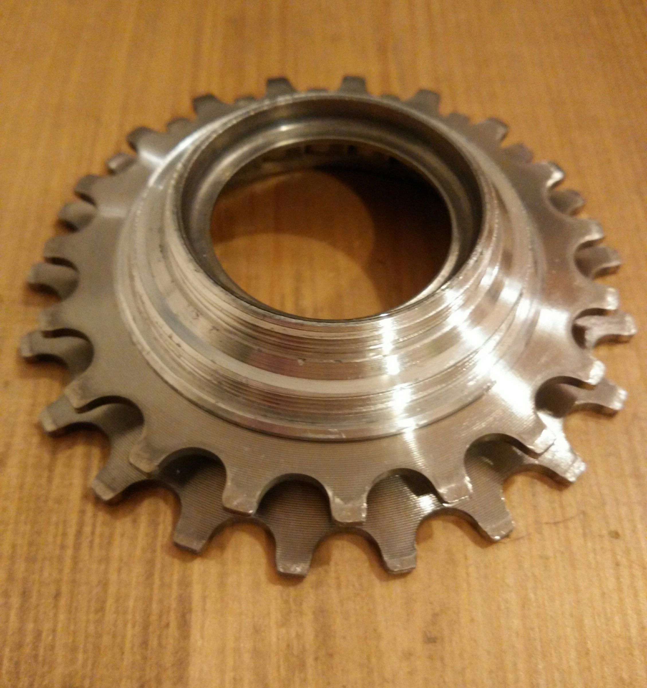

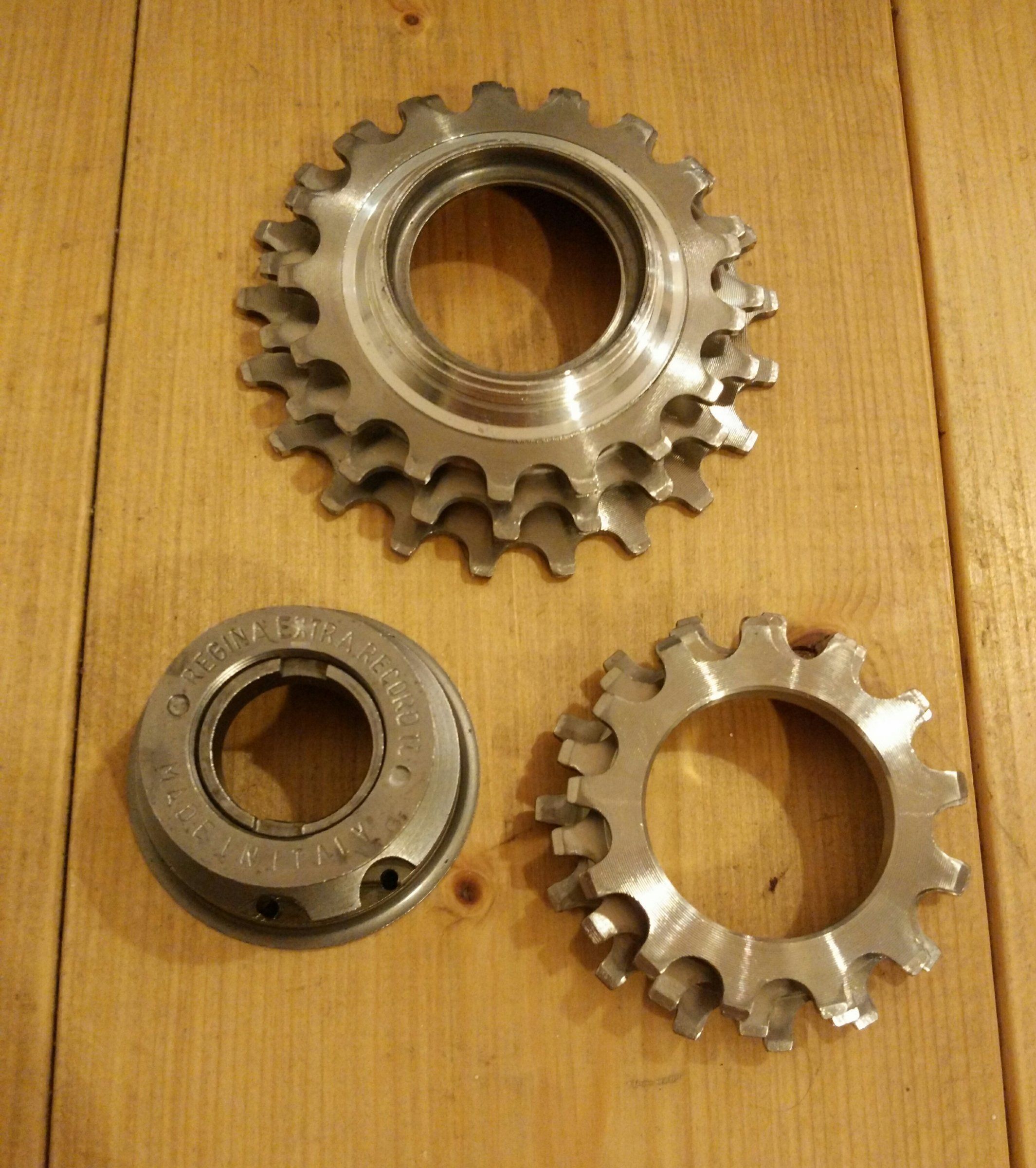

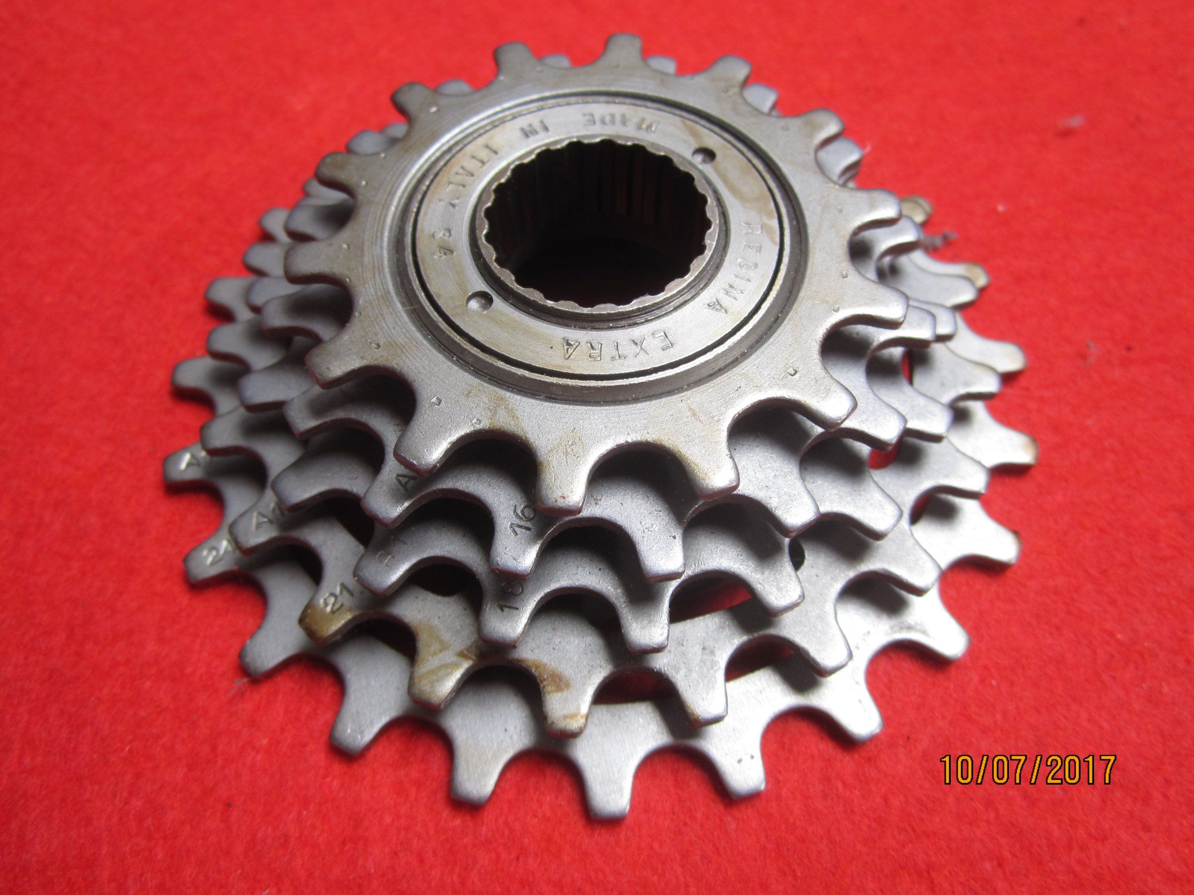

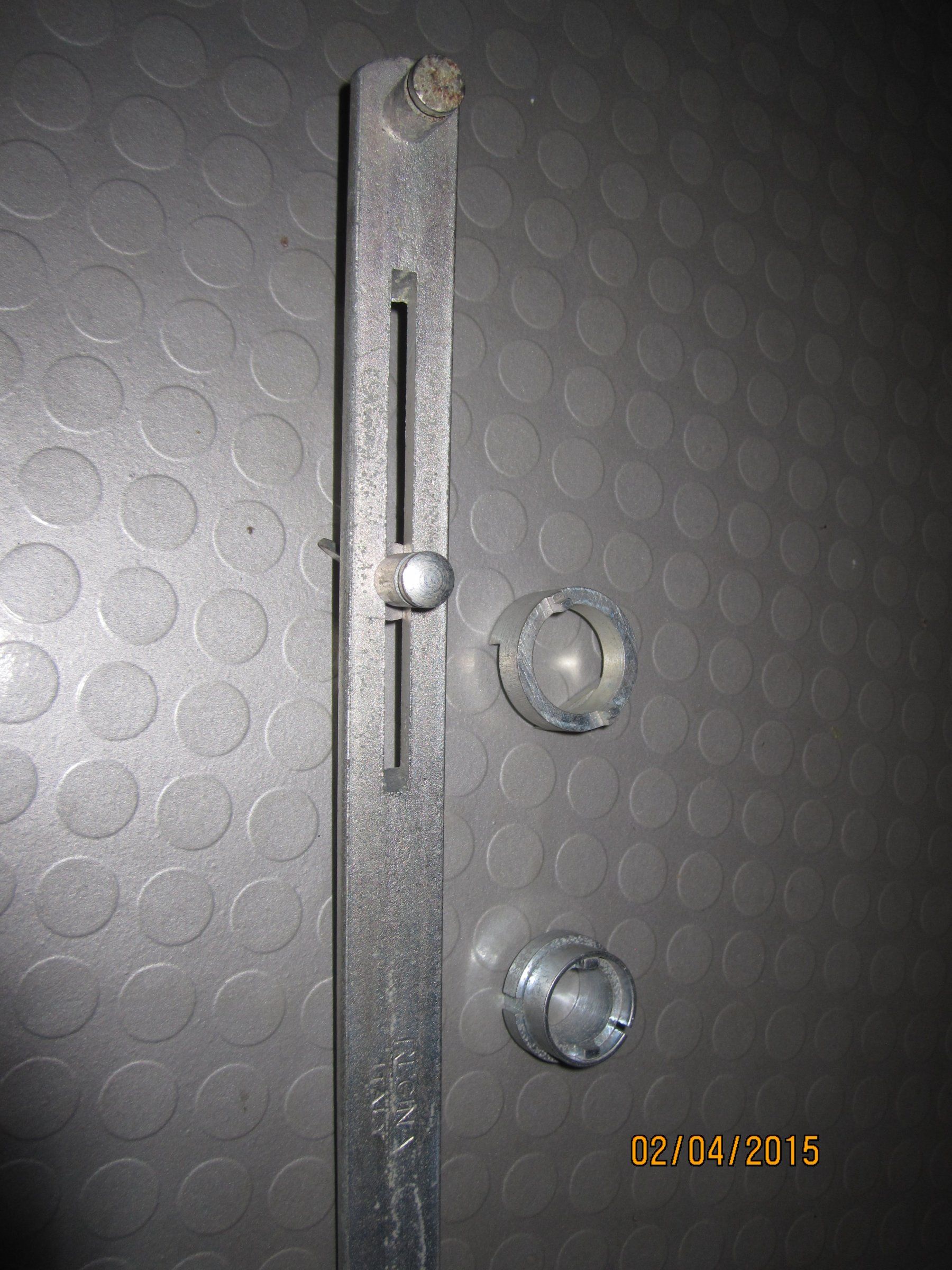

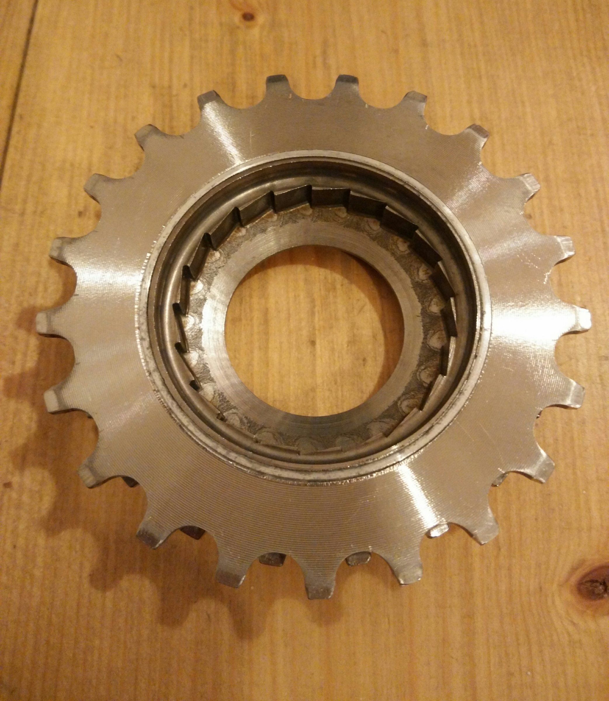

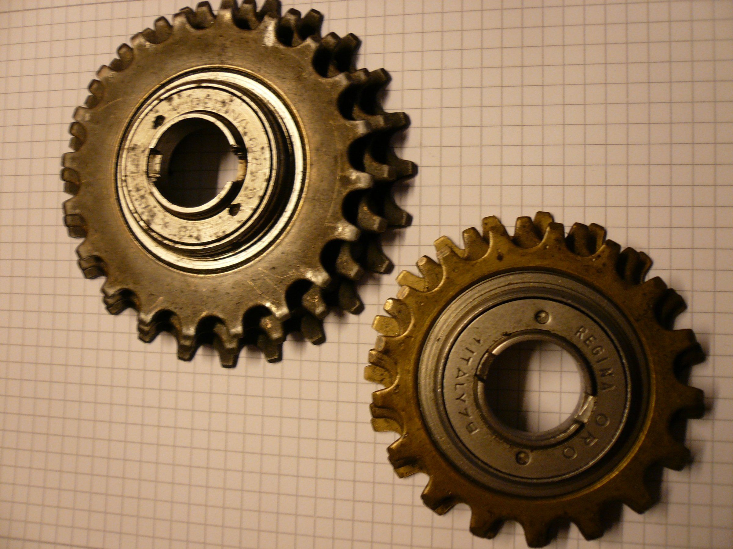

Hier mein Kenntnisstand zum Thema :

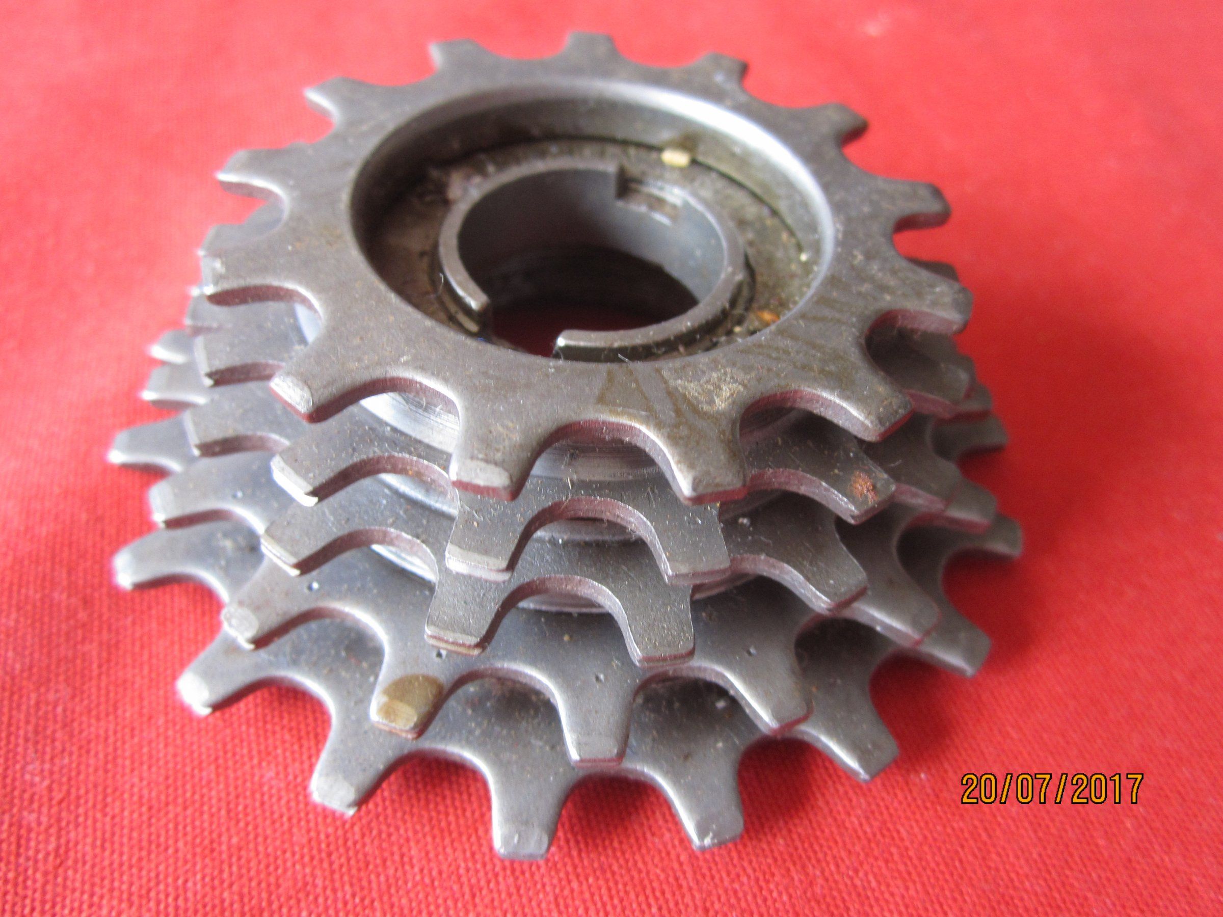

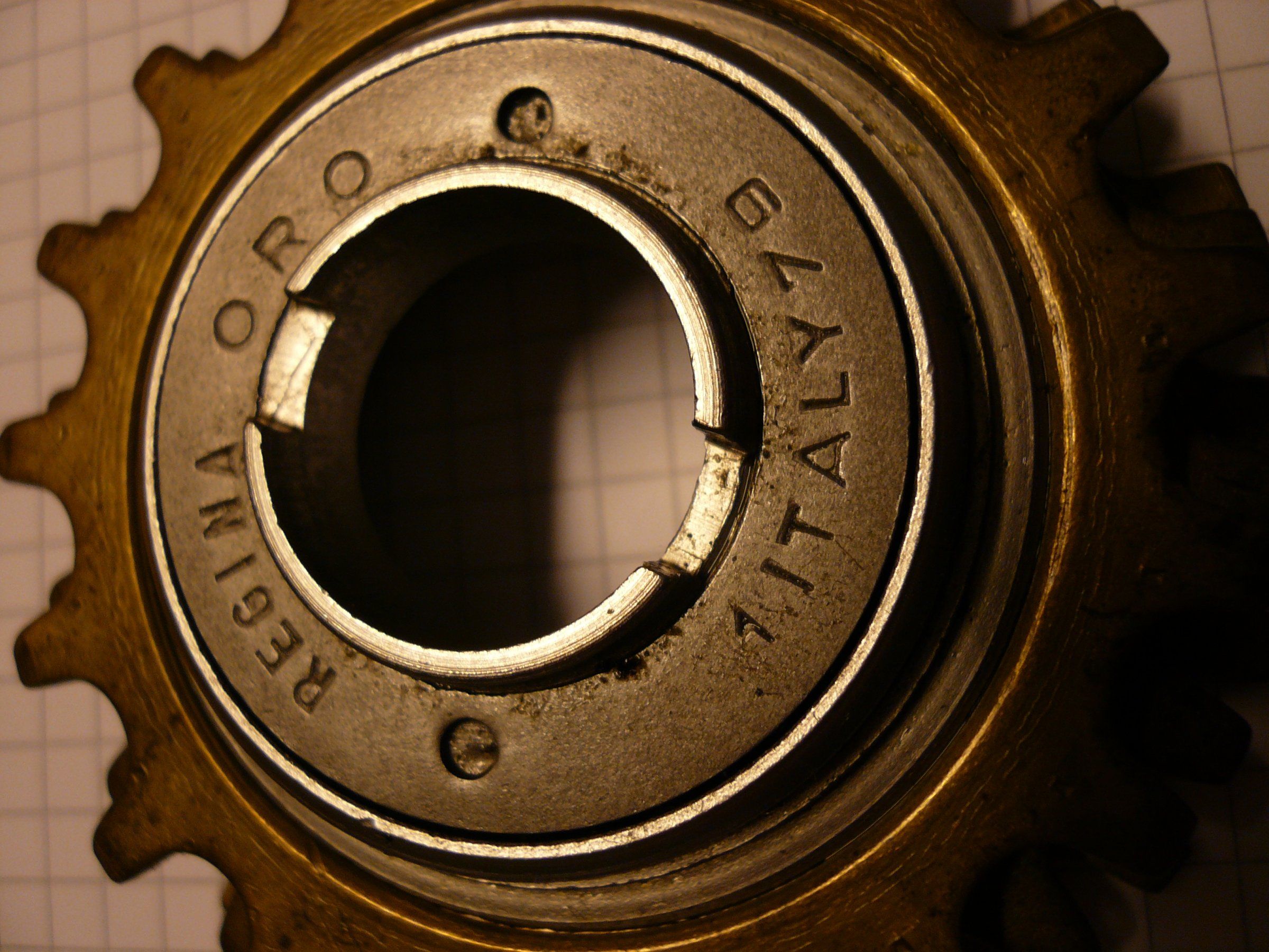

Die ersten Regina Kränze waren komplett verschraubt und hatten zwei Nuten zum Abziehen. Die Oro Version
war angeblich noch besser verarbeitet (mit geringeren Toleranzen) und natürlich goldfarben chromatiert. Unten gezeigt eine "Corsa" Version
Diese Kränze gab es von 3 fach bis 6 fach und die bzw. (bei 3 fach) das innerste (grosse) Ritzel war(en) mit einem Linksgewinde von innen verschraubt. Die Beschriftung war eingraviert und es gab u.a.. solche mit "Extra", "Gran Sport" , "Corsa", Record, "Extra Record" und "Oro" Beschriftung. Was es im Detail mit den einzelnen Typen auf sich hat entzieht sich meiner Kenntnis.

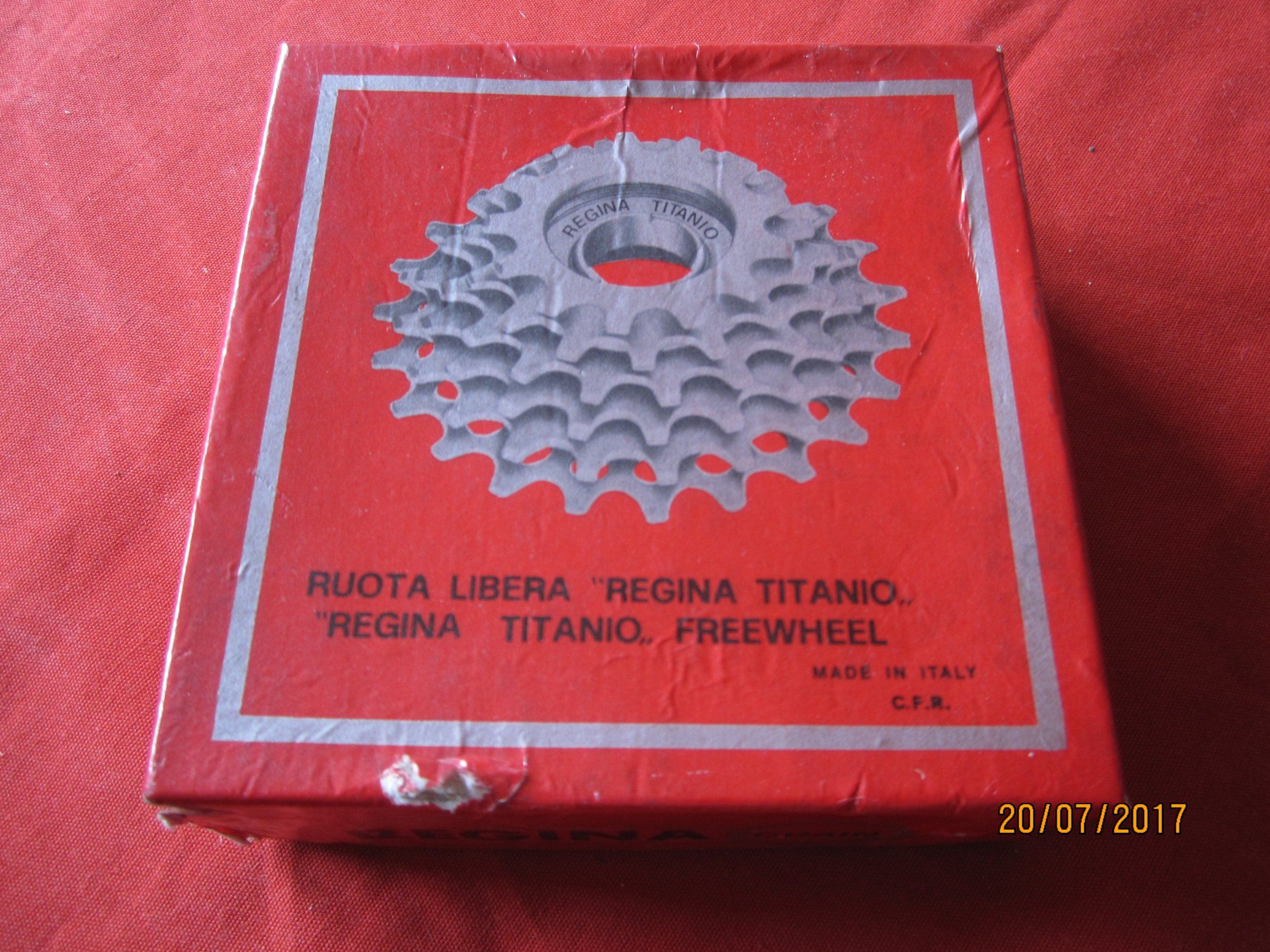

Auch eine "Titanio" Version war lieferbar, die heute sehr rar und gesucht ist

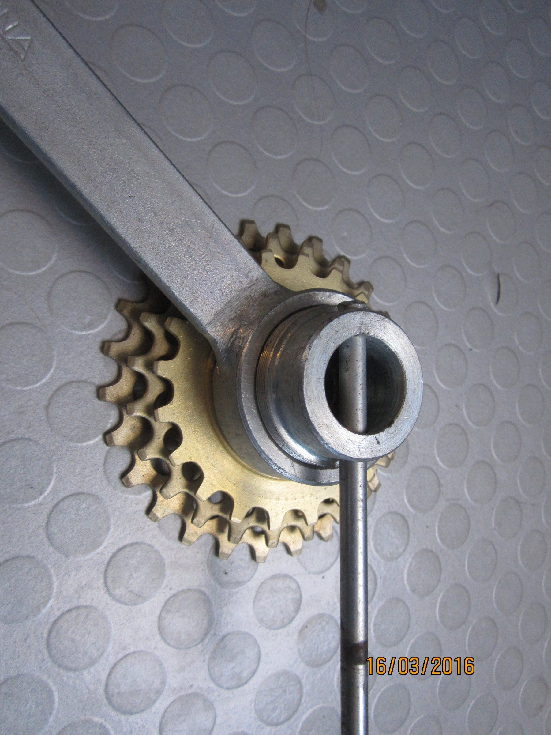

Zum Abziehen der vollverschraubten Kränze bzw. Ritzel gab es von Regina 2 spezielle Abzieher.

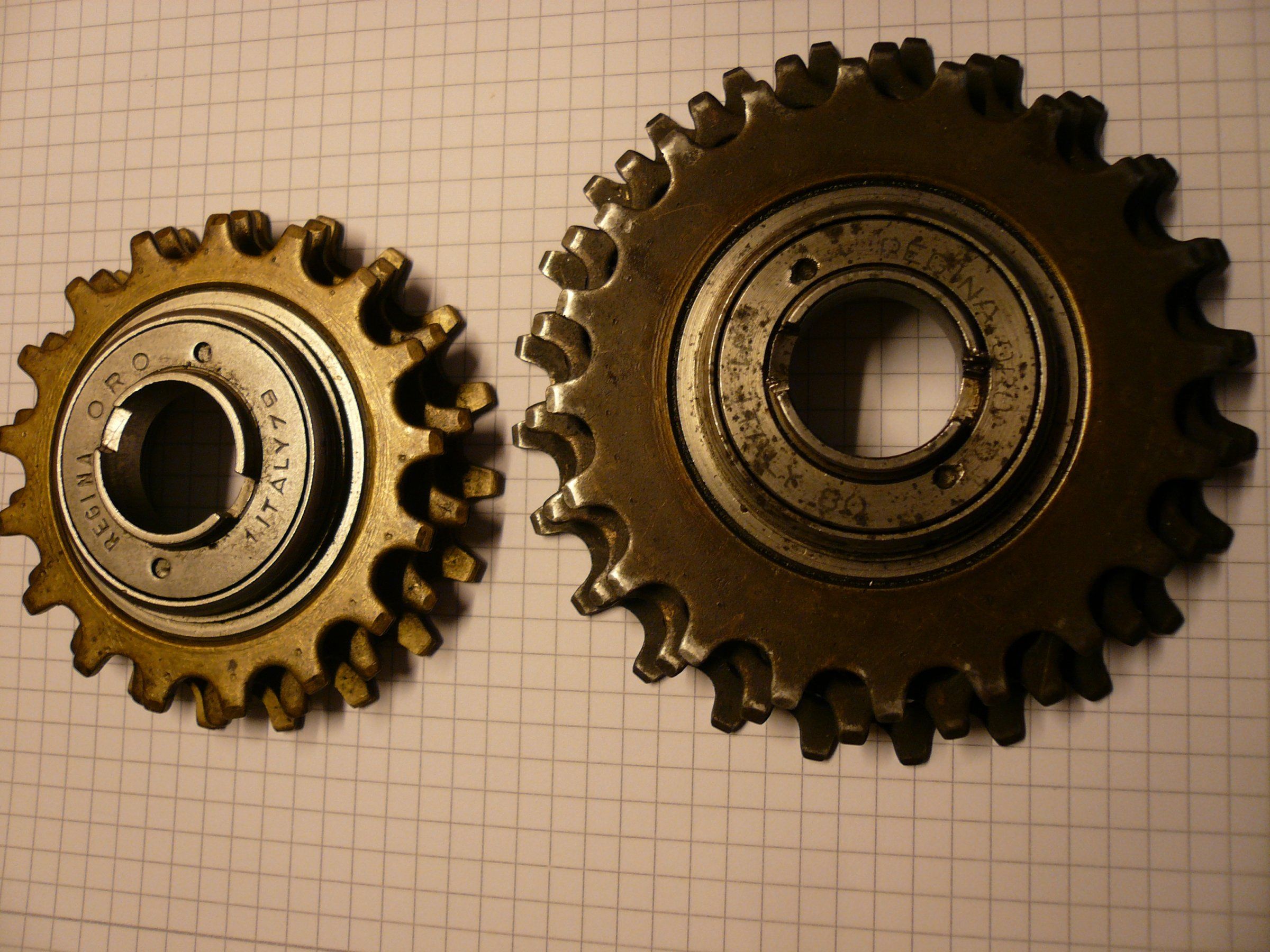

Mit BX bzw. Extra wurde die Komplettverschraubung dann aufgegeben und man ging zu einer kombinierten Steck- Schraubvariante
über. Alle Ritzel wurden nun von aussen montiert. Die (bei 6 fach) inneren 4 Ritzel waren gesteckt, die beiden äusseren verschraubt
wobei das innerste (6.) in das 5. eingeschraubt war
Auch hier gab es u.a. eine Oro Version . Unten gezeigt die ist die "Extra" Variante
CX gab es dann erstmals auch als 7 fach Variante. Die vier hinteren Kränze und der Grundstock sind immer gleich. Die beiden inneren Ritzel sind
gesteckt, Das dritte ist geschraubt, das vierte wieder gesteckt und das 5. und 6. wieder verschraubt. Auch hier kam die wesentlich service-
freundlichere Version mit Innenverzahnung zum Einsatz. Der wesentliche Vorteil von CX verglichen zu BX erschliesst sich mir derzeit nicht. Man
bewarb den CX u.a. mit einer besseren Laufgenauigkeit durch den Wechsel von Steck- und Schraubritzeln. Ich denke dass ggf auch die Ritzelform zwecks besserer Schaltbarkeit bei CX gegenüber BX optimiert wurde
Vielleicht kann ja jemand noch etwas hierzu beitragen bzw. ergänzen
Alle gezeigten Teile (bis auf die Titanio Box) gibts bei Interesse bei mir auch käuflich zu erwerben...;)

Die "Titanio" hat einen Stahlkörper mit geschliffenen Bahnen. Die Ritzel sind aus Titan.

vor allem bin ich neugierig, wie ich das letzte geschraubte Ritzel vom freilaufkörper bekomme... :rolleyes:
hiermit (zum Abziehen der beiden inneren Ritzel mit Linksgewinde) nachdem man die anderen (mit Rechtsgewinde) zuvor mit 2 Kettenpeitschen oder unter Zuhilfenahme des zweiten Regina Werkzeuges (und Gegenhalten mit dem anderen Ende des hier gezeigten) entfernt hat

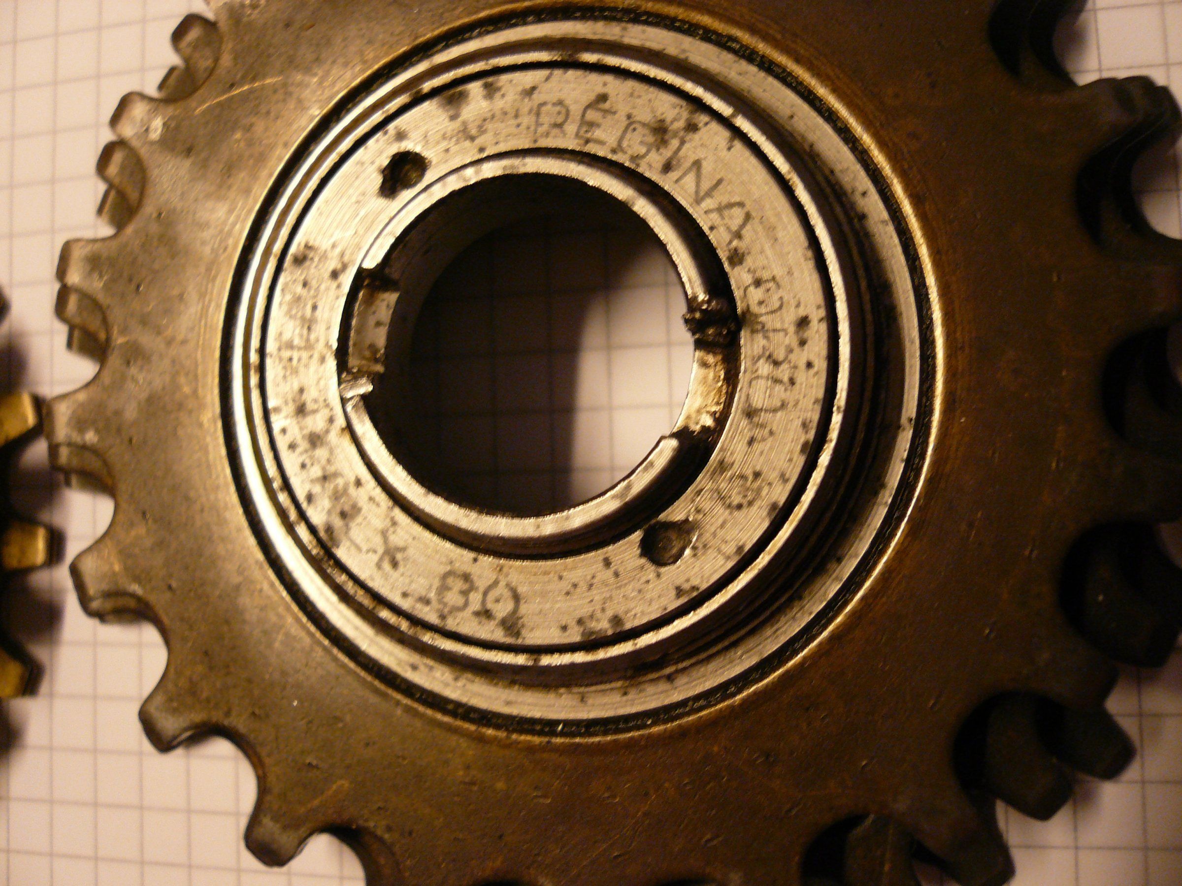

Habe eine Frage zu einem Regina Oro Kranz, würde gerne die Zahnritzel ( bessere Übersetzung )von einem dessen Aufnahme ist vermackt auf den Anderen umbauen, , komme aber nur bis zum 3 Ritzel , die anderen bekomme ich nicht ab , habe die restlichen linksgewinde oder sind sie en Block zusammen ? Der Datumscode bei einem 79 , beim anderen 80 ist ev. relevant ? Würde mich über hilfreiche Antworten freuen
die beiden inneren (grössten) Ritzel haben ein Linksgewinde und sind dann von innen verschraubt im Gegensatz zu den 3 (bei 5 fach) bzw. 4 (bei 6 fach) äusseren Ritzel die von aussen mit standart Rechtsgewinde verschraubt werden

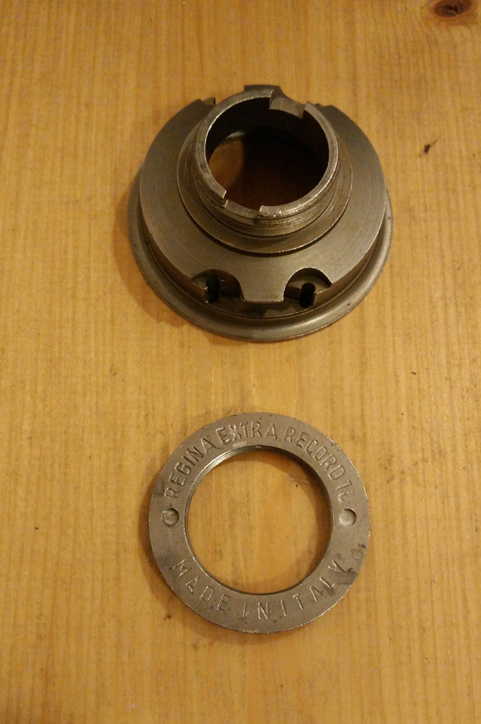

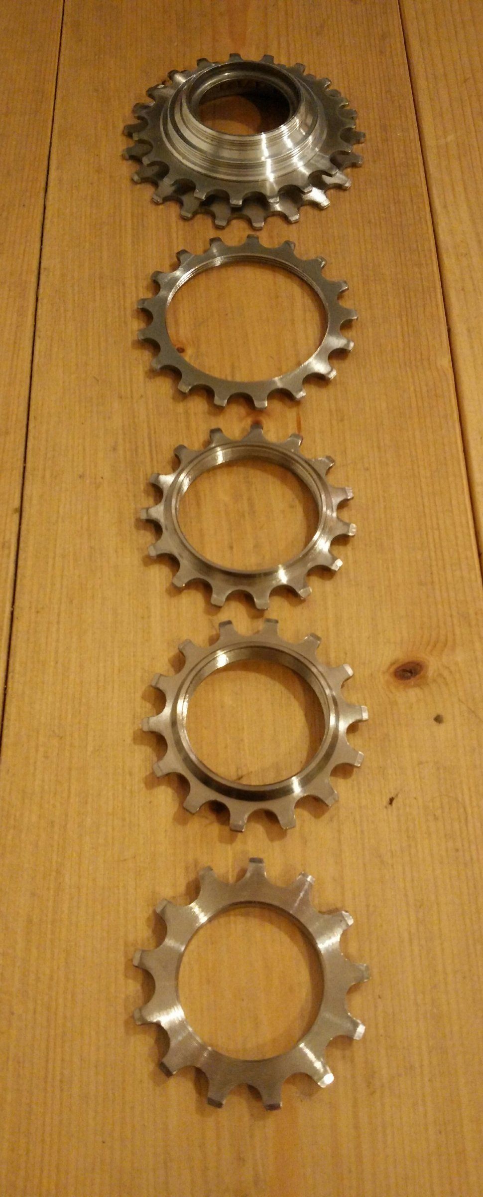

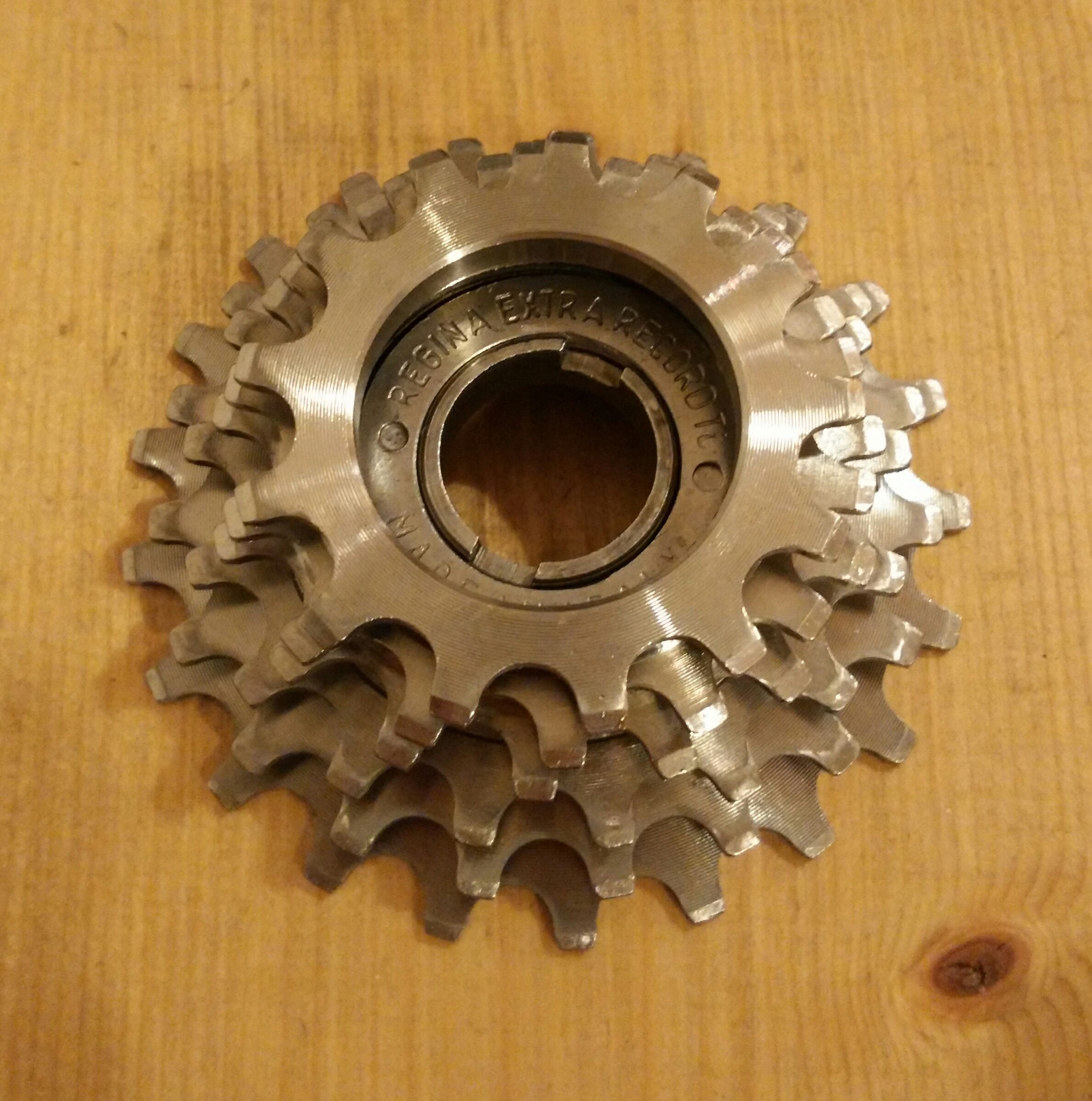

Nun zu etwas leichterem: den Regina Extra Record Schraubkränzen. Ich möchte kurz die Extra Record Ti vorstellen, da ich sie gestern auseinander hatte habe ich ein paar Bilder geschossen.
Aufbau: Anordnung der Ritzel wie von @herberto vorangehend beschrieben. Der Schraubkörper ist aus Stahl und m.E. baugleich zu den anderen, zumindest habe ich keinen Unterschied zu einem G.S. Course feststellen können. Der Freilauf-Körper besteht aus 2 Materialien, Stahl im Bereich des Freilaufs, Alu im Bereich der Gewinde. Die Ritzel sind aus Titan und nicht austauschbar mit denen anderer Modelle, da sie andere Gewindedurchmesser haben. Ohne Sperklinken und Kugeln wiegt meine 6-fach-Version 238g, also schon deutlich mehr als die Leichtversionen anderer Hersteller. Allein der Schraubkörper schlägt mit 70g zu Buche, dort gäbe es auch noch genug Fleisch zur Gewichtsoptimierung. Wenn jemand Informationsmaterial, Katalogauszüge, Prospektmaterial, o.ä. zu diesem Schraubkranz hat, bitte melden. Die Bauzeit würde mich auch interessieren ...
IMG_20180307_231802.jpg IMG_20180307_231836.jpg IMG_20180307_231904.jpg IMG_20180307_231924.jpg IMG_20180307_232002.jpg
