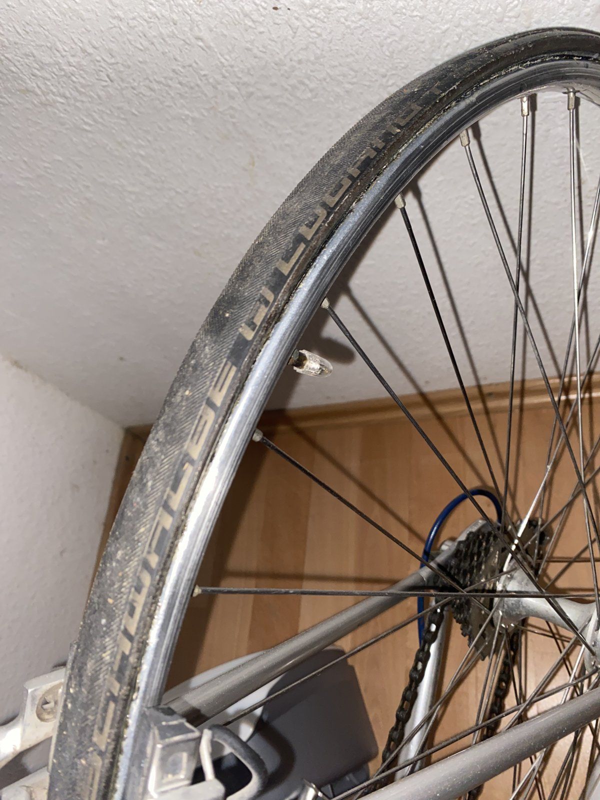

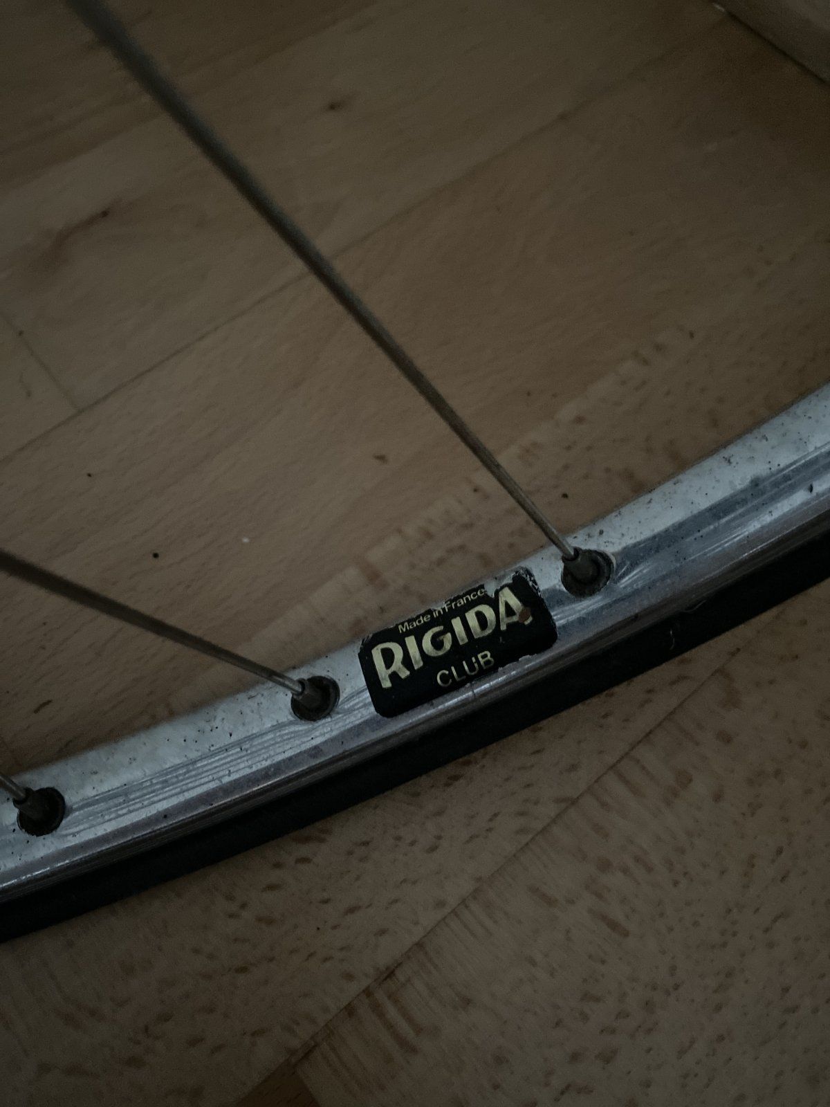

hallo liebe forenmitglieder :)
Vll kann mir jemand bei meinem Rennrad helfen .
Und zwar hab ich einen Platten, jedoch handelt es sich um angeklebte Schläuche auf einer Regida Felge.
Jetzt ist meine Frage welche Schläuche brauch ich und wie klebe ich die step by step auf die Felge.
Im Fahrradladen konnte man es mir nicht erklären, und sowas sei nicht im Sortiment.
Für jegliche Hilfe wäre ich dankbar :)!

was du suchst sind Schlauchreifen also Reifen bei denen der Schlauch bereits eingenäht ist.
Klebeband kann man dieses nehmen:
https://r2-bike.com/TUFO-Klebeband-...MI0sqW4cLM9QIVCgKGCh0qvwpBEAQYASABEgJu7_D_BwEdas ist völlig ausreichend und eine Erklärund findet sich anbei - das ist keine Raketenwissenschaft und mittlerweile wechsel ich damit Reifen schneller als bei herkömmlichen Drahtreifen mit extra Schlauch.
Reifen kannst du aus einer schier niemals endenden Palette von Schlauchreifen wählen. wenn du mit den jetzigen zufrieden warst dann kaufe die einfach erneut. Unbedingt beim Kauf auf tubular achten (=Schlauchreifen) denn viele Hersteller bieten unter gleichem Modellnahmen auch Draht- oder Faltreifen an.

Wirklich vielen dank für die schnellen und netten Antworten !
Bzgl der Schlauchreifen sollte ich neben der Bezeichnung tabular noch auf weiteres achten bzgl Qualität etc?
...ich habe gute Erfahrungen mit dem Schwalbe Ultremo HT tubular gemacht. Falls du klassische Optik mit beiger Flanke magst, ich fahre auch gerne den Continental Giro schwarz/transparent. Gerade bei Fahrrad.de runtergesetzt auf 24,99.

Meine hier im Forum gelesen zu haben, dass der Tufo S33 Pro, 24x622 preiswert und ganz gut sein soll.
Nicht mal bei Stahl und Wolle in der Schwarzwaldstraße 59 konnte man dir helfen?
Nicht so geschmeidig wie teurere Reifen, aber sehr pannensicher und super Rundlauf. Letzteres ist, meiner Meinung nach, das grösste Problem der anderen preisgünstigen Schlauchreifen.
Nicht so geschmeidig wie teurere Reifen, aber sehr pannensicher und super Rundlauf. Letzteres ist, meiner Meinung nach, das grösste Problem der anderen presgünstigen Schlauchreifen.
+1. Tufo ist für den Alltag super. Lässt sich gut mittig zentrieren und rollt dann auch schön rund
Giro und Rallye hatte ich noch nicht, mit Lugano aber keine schlechten Erfahrungen. Rollt merklich schwerer wie der Ultremo TT oder Conti Competition. Für 20€ war der aber bis jetzt nicht schlecht. Keine Ahnung wie groß die Serienstreuung bei Schwalbe ist.
Andere sind im Pannenschutz und Fahrverhalten natürlich viel besser, kosten dann auch 4-5x so viel.
Zum Training oder durch die Gegend reicht es, für Rennen würde ich lieber teurere nehmen.
Schlauchreifen ist hier auch nicht so populär, einige Radhändler haben sowas tatsächlich auch noch nie gemacht.
Die Lugano als Clincher sind recht pannensicher. Fahre ich auf dem Alltagsrad täglich in der Großstadt. Wenn der Schlauchreifen ähnlich aufgebaut ist, wäre das ne Option, auch wenn er sich doch etwas hölzern fährt. Am meisten hoppeln die Rally. Da kann man von drei Reifen einen aussortieren.
