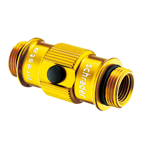

Zur Lezyne möchte ich noch was fragen weil ich mir die gerade mal angesehen habe - die Pumpenköpfe scheinen fast immer Schrader/Presta zu sein? Wenn man SV-Ventile hat passt das ja nicht ohne weiteres, oder habe ich da einen Denkfehler?

Es gibt zwei Köpfe. Den Winkeladapter und einen Geraden. Der Presta passt bei SV und wird aufgeschraubt. Das Schöne ist, dass die Ventile einen Luftablass haben und sich der Schlauch nicht mitdrehen kann, da der Adapter frei drehbar ist.

Es gibt beide Köpfe. Den Winkeladapter mit Hebel und Presta / Schrader. Der Presta passt bei SV und wird aufgeschraubt. Das Schöne ist, dass die Ventile einen Luftablass haben und sich der Schlauch nicht mitdrehen kann, da der Adapter frei drehbar ist.
Dachte mir dass es sowas gibt, fand aber nur Angebote mit dem anderen Kopf. Muss man halt aufpassen wenn man sich die kauft - ich bin eh erstmal versorgt :)
