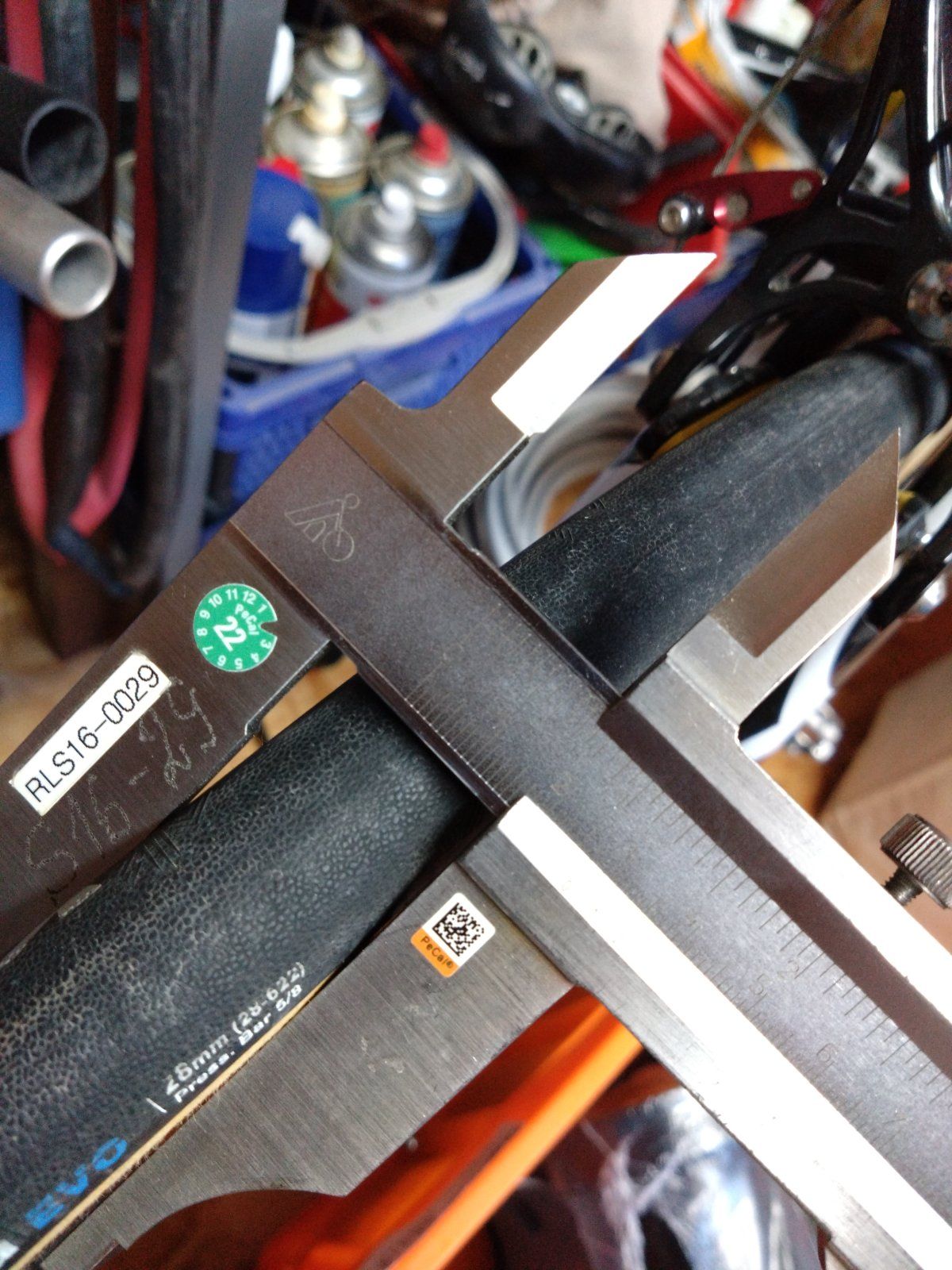

Kann mir jemand sagen, wie viel mm höher ein Veloflex Corsa Evo mit 28mm im Vergleich zu einem mit 25mm baut, auf einer Felge mit 21mm Innenbreite.

Hab jetzt mal knapp über 5 Bar drauf gemacht, mehr fahr ich nie und macht bei 28mm am VR auch kaum Sinn.
Die Felge sollte auch die 21mm haben.
Weiß nicht ob man auf den Fotos was sieht, Breite 27mm
Höhe ca 26mm
Danke fürs messen.
Ist ja kurios. Ich hab noch den alten Corsa in 25mm drauf. Der hat bei ca. 5,7bar am Vorderreifen eine Breite von genau 27mm und baut ca. 23mm hoch.
