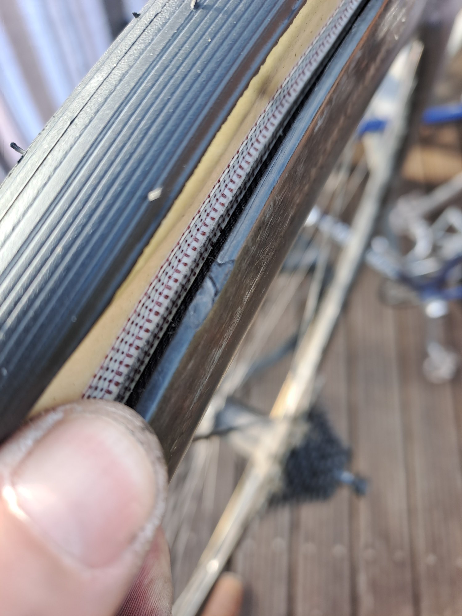

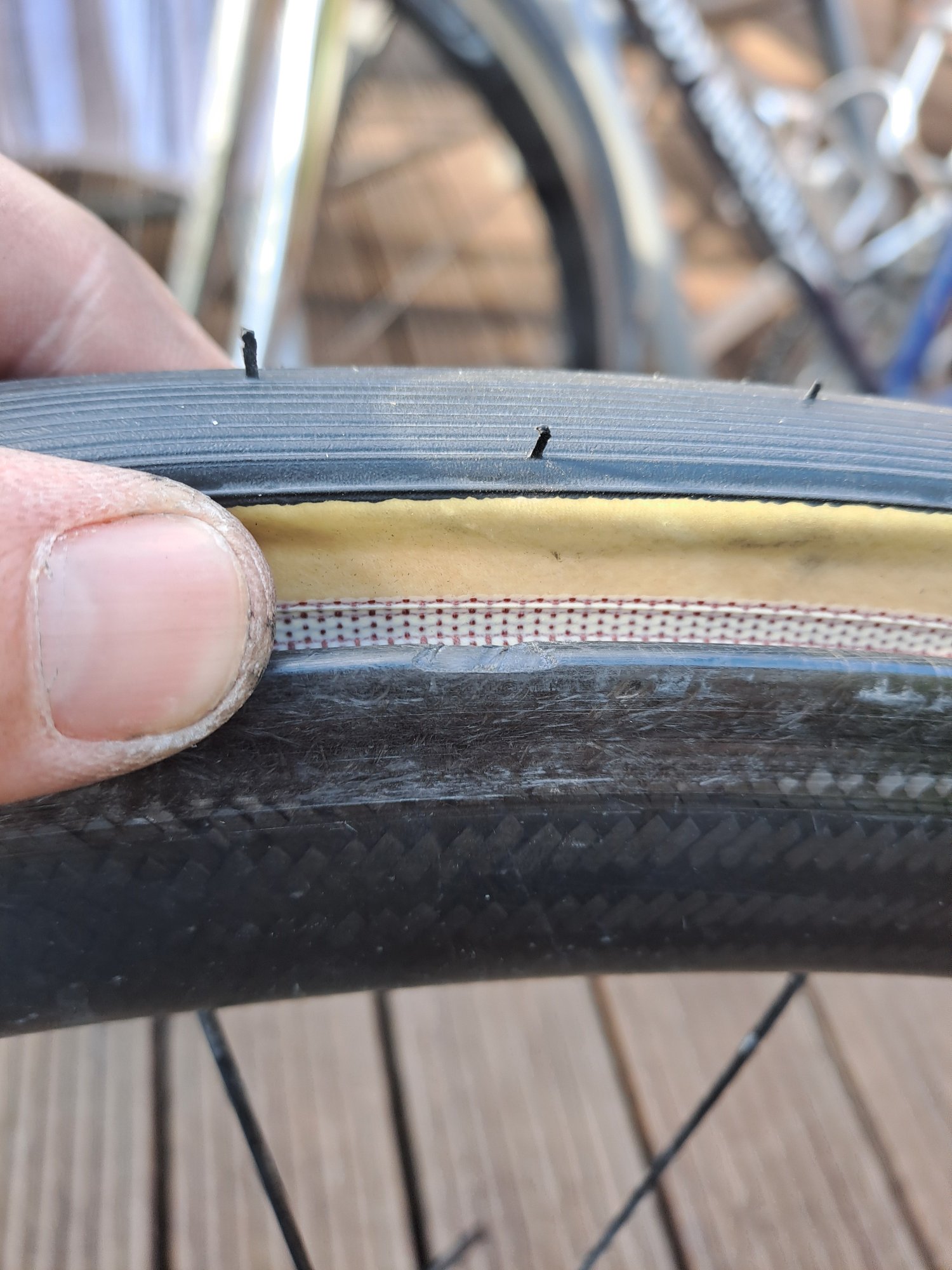

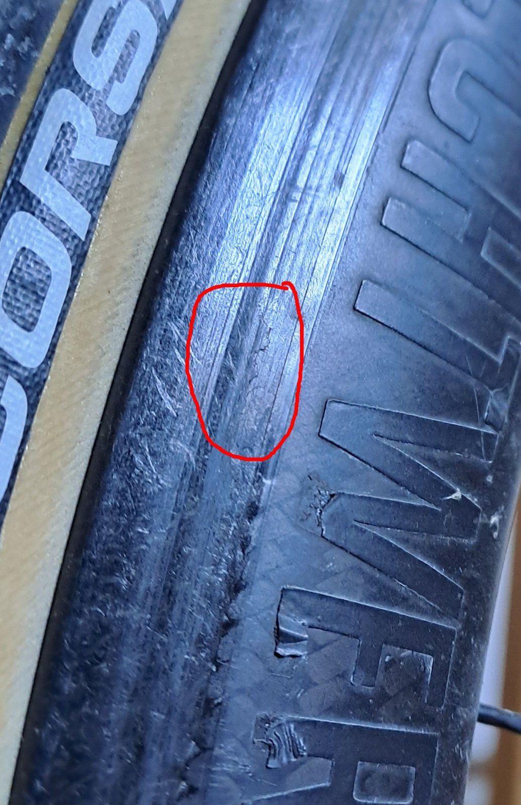

Hallo zusammen,
ach mann, gerade hab ichs wieder drauf. Reifenschaden, Reifen abhebeln...der erste Reifenheber hatte den Reifen gegriffen und hing an der Speiche. Die Vittoria Corsas sitzen aber etwas spack. Zweiter Reifenheber zum Drüberhebeln über die Bremsflanke. Dabei etwas viel Druck auf die Flanke ausgeübt und die Ecke, die sich eigentlich auf dem Felgenhorn abstützen soll, in die Bremsflanke gedrückt. Gab ein leichtes Geräusch. Jetzt habe ich einen minimalen Riss an dieser Stelle.
Mir ist bewusst, dass man das hier nicht abschließend bewerten kann. Aber über eine Einschätzung wäre ich dennoch froh.
Daher die Frage: Glaubt ihr, die Felge ist zu retten? Es ist ja einiges an Harz auf der Flanke - ich denke, es wäre möglich, dass nur die oberste Harzschicht einen kleinen Schaden hat. Wen kontaktiere ich am besten, um das herauszufinden?

Wenn der Riss nur oberflächlich ist, weiterfahren. Die Flanke verschleisst eh bei Felgenbremse.
Was ich merkwürdig finde, ist eher die offene Mattenstruktur unter der markierten Stelle..🤷‍♂️
Wäre schonmal sehr gut, aber: Wer kann mir das bestätigen, dass das so ist? Laufradbauer? Carbonexperte? Oder nur eine Ulstraschalluntersuchung?
Das ist nur optisch. Die Stelle ist glatt wie ein Babypopo. Ich nehme an, dass dort konstruktionsbedingt weniger Harz ist, und durch das einfallende Licht sieht es offen aus. Ist umlaufend an vielen Stellen so.

Zieh' einen Reifen drauf, miss die Felgenbreite (aussen) vorher, bring den Reifen auf Druck, miss jetzt nochmal (aussen). Anschliessend das Gleiche nochmal mit der Felgenmaulbreite. Wenn sich unter Druck nur an der fraglichen Stelle etwas ändert bzw. nach Entlasten nur an der Stelle etwas geändert hat...
Ansonsten: Frag den Laufradhersteller.
...dann wäre der Fall klar.
Nur die Felgenmaulweite kann ich ja nicht unter Druck messen...Flanke außen geht natürlich.
Edit: Bei mir am Arbeitsort sitzt ein wohl hervorragender Laufradbauer. Den werde ich morgen mal fragen. Ich hoffe, der wittert nicht ein gutes Geschäft, sondern berät fair.
Gemessen habe ich heute nicht, aber ein Kollege (Ex-Lizenzfahrer und Ex-Radladeninhaber) meinte lapidar, er hätte im CX früher schon schlimmere Kratzer gesehen, und er hat mich darauf aufmerksam gemacht, dass der Riss ja deutlich unterhalb des Bereichs liegt, der vom Schlauch mit Druck belastet wird. Felgenhorn hat außen ca. 4 mm, der Riss liegt bei 9 mm.
Nichtsdestotrotz frage ich mal bei Fachleuten an, die das ganze untersuchen können...

zur felge: rissenden markieren, fahren, im blick behalten.
Mach ich erstmal so. Für die Quäldich-Reise in den Alpen werden aber andere Felgen montiert, da will ich nicht das Problem bekommen, eine neue Felge zu benötigen.
