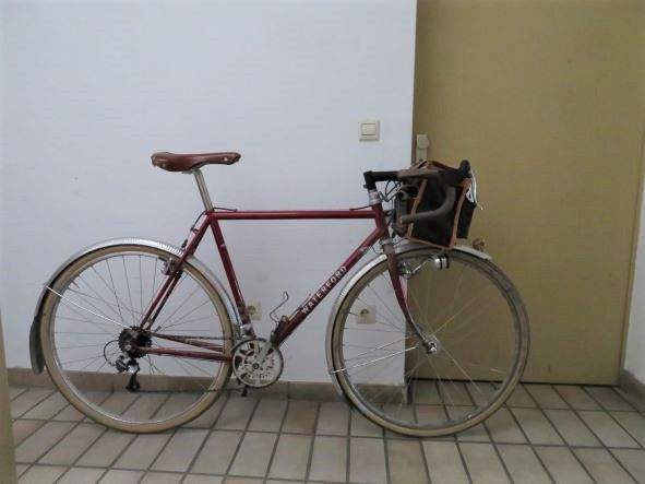

An meinem Waterford mit 35-622 und zu eng sitzenden Schutzblechen habe ich bei 73° und ca. 55 mm Vorbiegung mit einem Oberrohr von 560 mm leider ordentlich toe overlap. Und lag deshalb zweimal schon fast auf der Nase... :-(

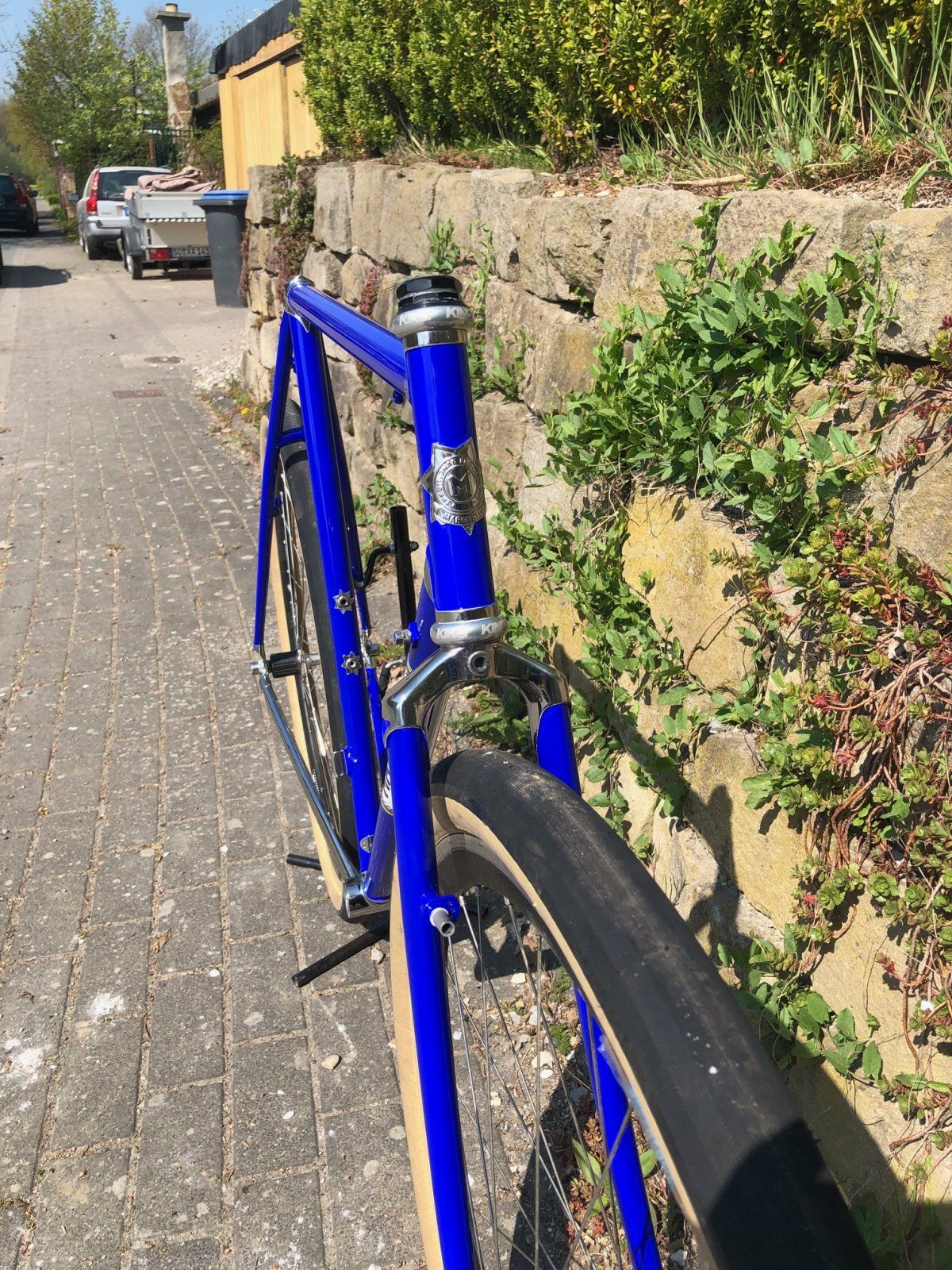

Ich bin ja nicht so kapitelfest bei dieser Art von Rädern aber warum ist da so viel Luft nach oben über dem Reifen in der Gabel?
Sieht man dieser Tage öfter an Scheibenbremsenrädern, wenn 650B eingesteckt werden und 700C aber auch eine Option sind. Ist hier aber nicht der Fall. Wundert mich auch.
Vielleicht ist der Grund der notwendige Abstand des Unterrohres zum vorderen Reifen/Schutzblech?
Wenn ich mir das hier auf der Seitenansicht anschaue:
..würde es bei normaler Position der Gabelschulter (näher am Reifen) und somit auch tiefer gelegtem Ansetzpunkt des Unterrohres am Steuerrohr doch schon etwas eng zwischen Unterrohr und Schutzblech/Reifen werden.
Alternative dazu (und schon bei Starrgabeln für Rahmen mit Federgabelgeometrie gesehen) sind doch Gabeln wo zwischen Gabelschulter und unterem Steuersatzlager noch ein Rohrabschnitt als Distanzstück vorhanden ist. Das sieht dann aber auch ungewohnt aus.

Auch meine Glückwünsche zum neuen Rad. Der Kniff mit der "hochbeinigen" Gabel und dem kürzeren Steuerrohr macht Sinn. Somit ist zusätzlich auch mehr Platz zwischen Unterrohr und Reifen für Schutzbleche. Auch wirkt der hohe Rahmen durch das kurze Steuerrohr filiganer.
Das niedrige Profil der Felgen läßt die Räder nun nicht mehr so massiv erscheinen, wie auf den ersten Bildern.
Die Kurbel ist klasse... hast Du Erfahrungen mit 180er Länge gemacht, oder ist das der erste Versuch?
Danke! Treffende Einschätzung, nehme ich genau so wahr.
Ein 63er Sitzrohr + 55er Oberrohr hätte mit langem Steuerrohr vermutlich auch etwas elend ausgesehen!
Positiver Nebeneffekt: Jetzt komme ich mit meinen kurzen Ärmchen an die Schalthebel, ohne mich in den Keller bücken zu müssen (die Anlötsockel sitzen auch so weit oben wie möglich).
