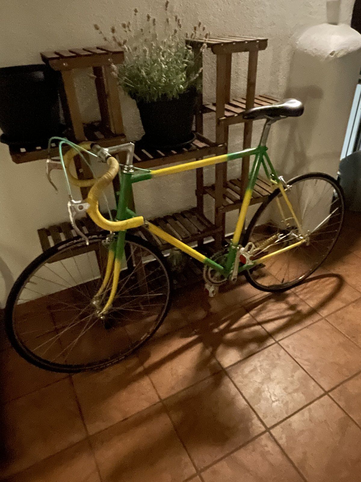

Guten Abend alle zusammen.

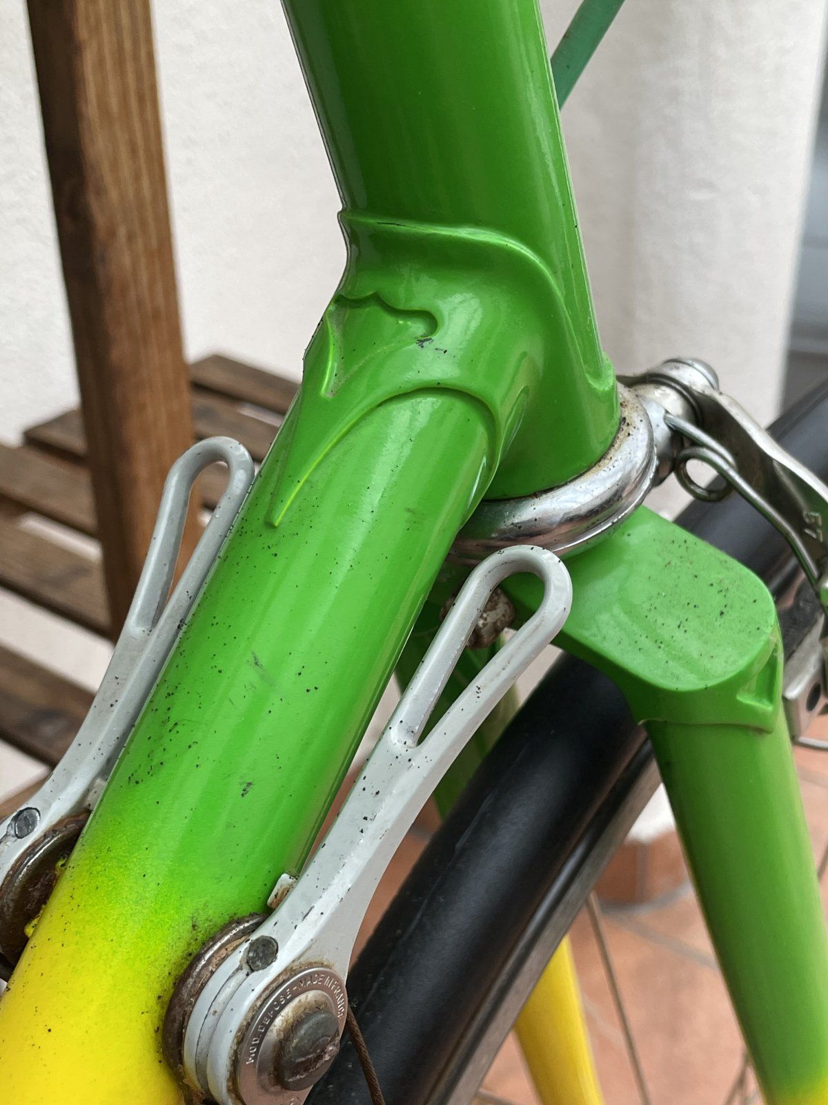

Habe dieses Rennrad gekauft und finde nicht heraus was das für eine Marke ist bzw. Aus welchem Jahr ca. da es mal Lackiert wurde.
Hoffe Ihr könnt mir hier weiterhelfen anhand der Bilder.

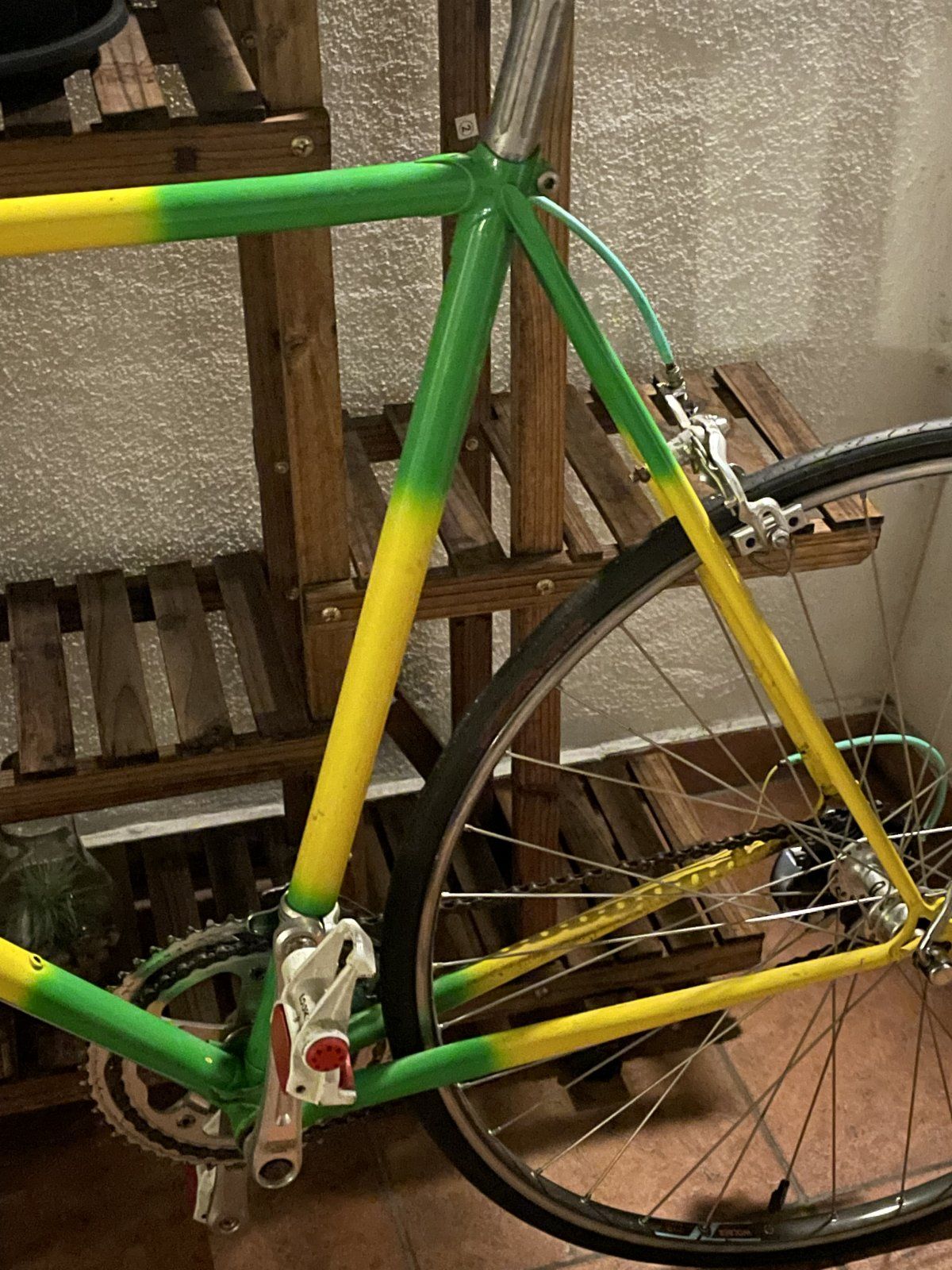

Interessant wäre noch ein Bild des Tretlagergehäuses von unten, falls da eine Rahmennummer drauf ist, oder ungewöhnliche Aussparungen drin.

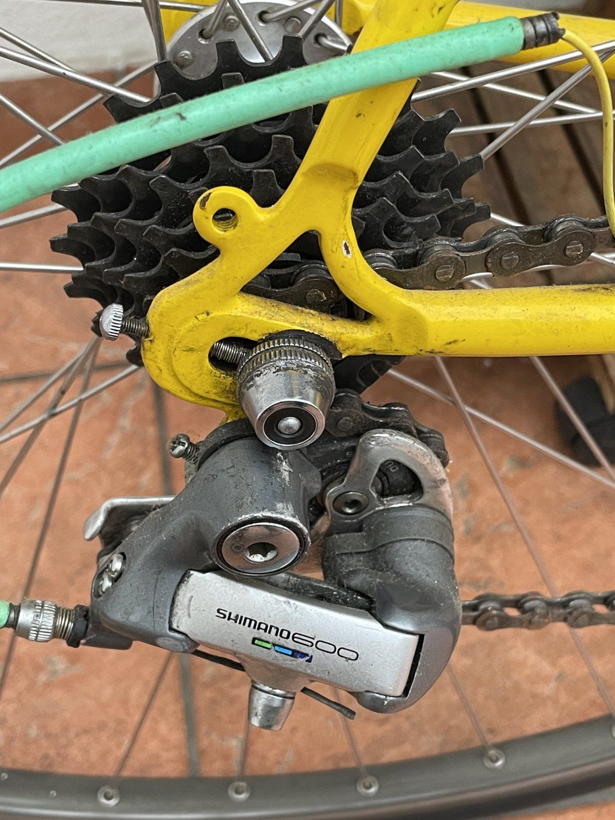

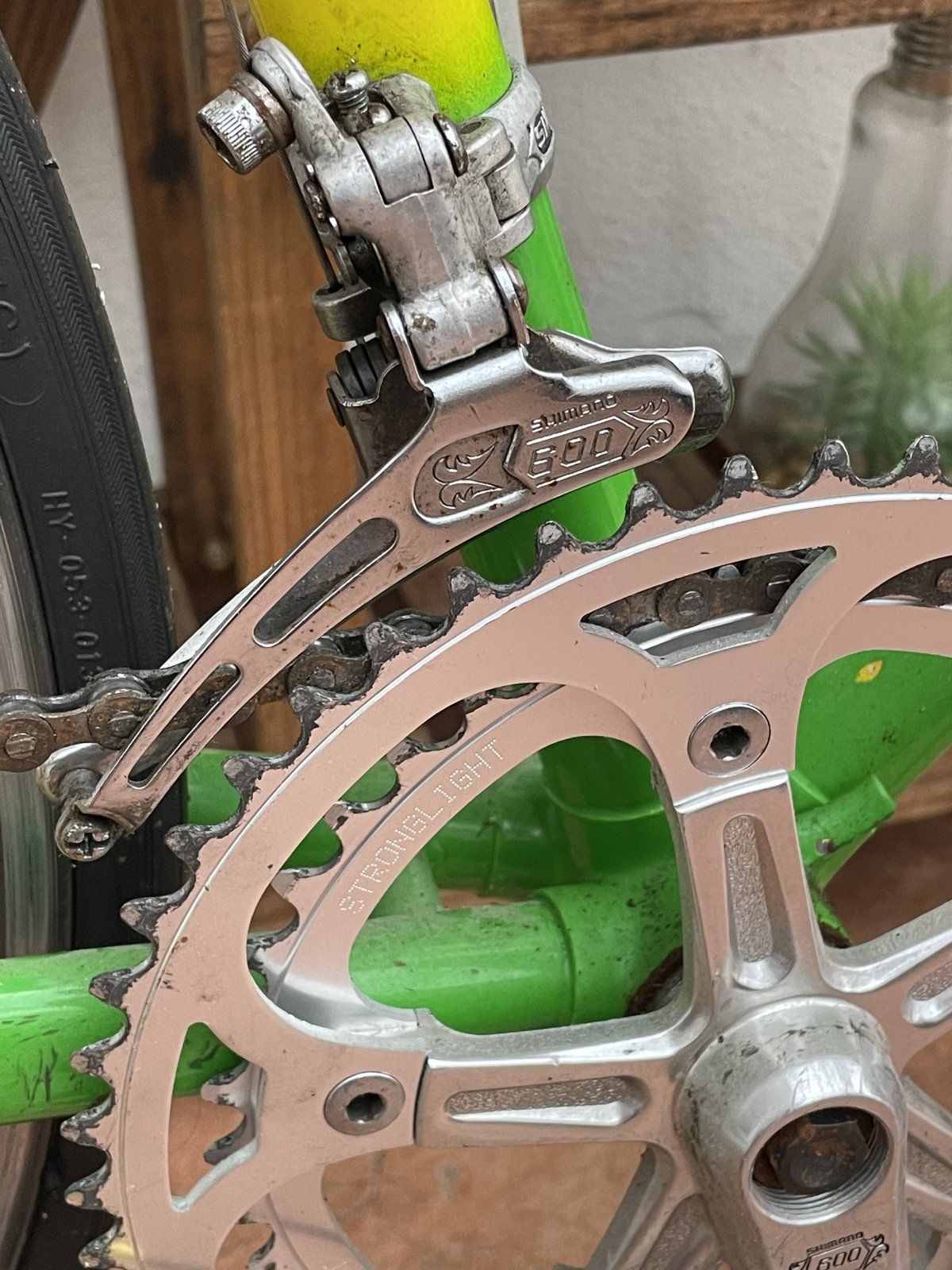

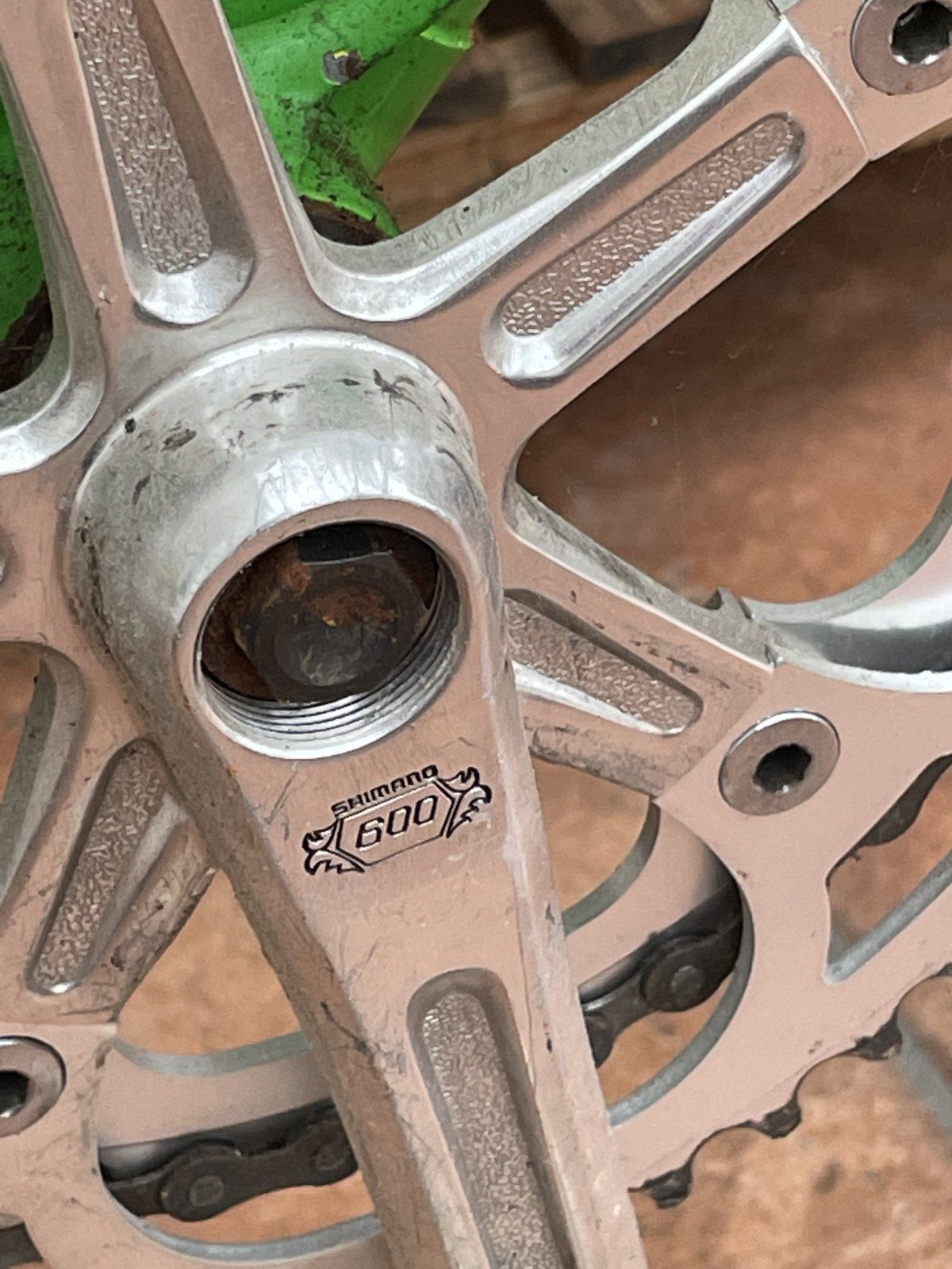

Was ich schonmal sagen kann: Das ist ein mittelprächtiges Mittelklasse-Rad aus der Zeit von ca. 1978-1984 mit Shimano 600 "Arabesque"-Teilen aus der 6200-Serie. Pedalen und Schaltwerk sind neuer, die Schalthebel sind von einem anderen Hersteller, der Steuersatz ist irgendwas billigeres. Der innenverlegte Bremszug im Oberrohr hat einigen Aufwand gemacht, das war damals nicht unbedingt üblich. Der Rest sieht nicht nach was Besonderem aus, aber auch nicht übel; das war schon ein ordentliches Rad.

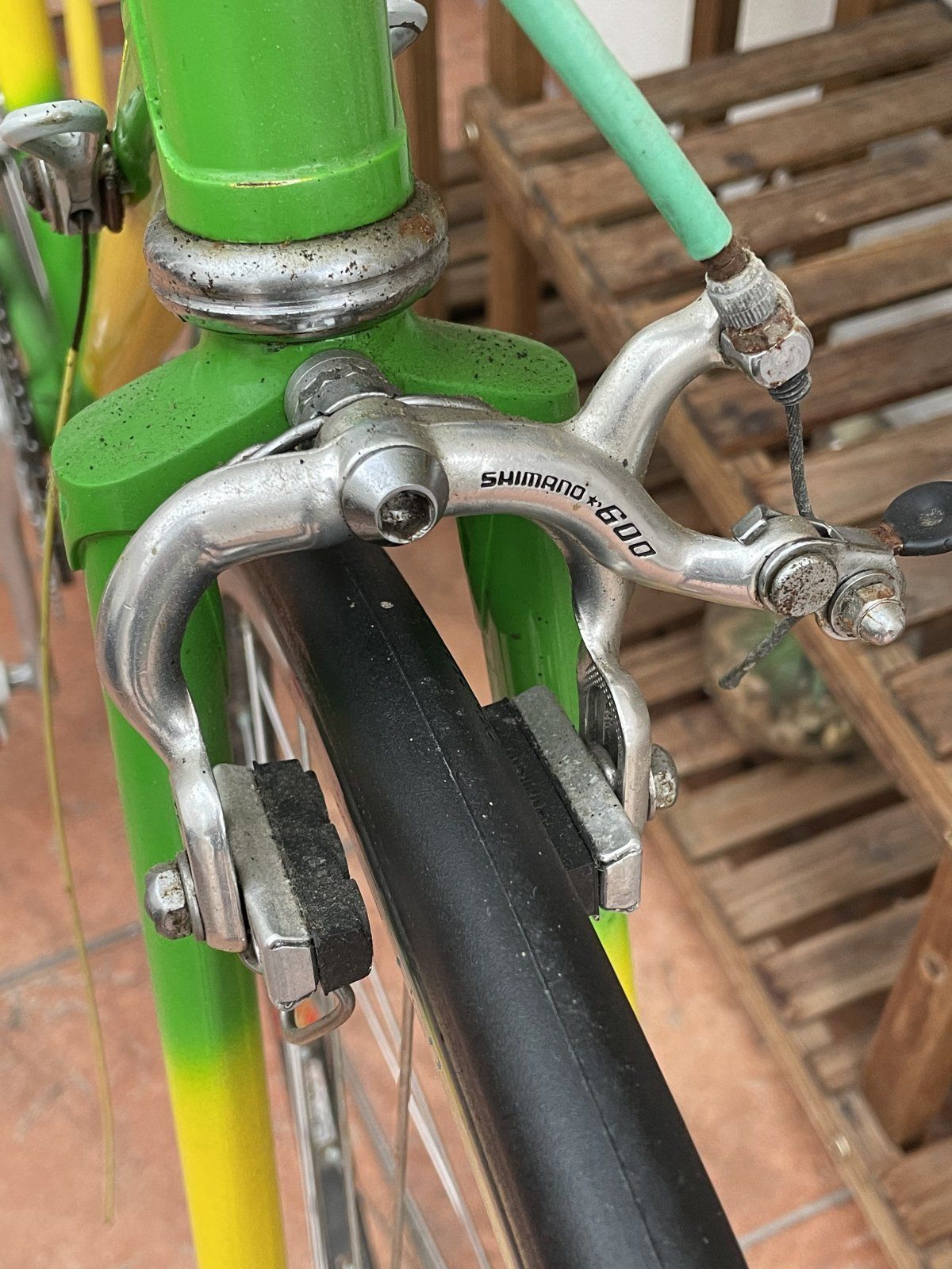

Mit dem Bremszug im Oberrohr bekommst Du aber ein Problem, wenn mal andere Bremsen montiert werden sollen: Genau diese Shimano 600-Bremsen waren nämlich "spiegelverkehrt" gegenüber anderen Seitenzugbremsen, also kommt der Zug auch auf der falschen Seite des Oberrohrs raus. Das zeigt wiederum, dass der Rahmen genau für diese Bremsen und damit auch für die komplette Shimano 600 "Arabesque" gebaut wurde.
Die Gruppe, leider zusammengefasst mit den viel moderneren, völlig anderen 6207 & 6208:
https://velobase.com/ViewGroup.aspx?GroupID=fdd9d3ff-38c7-439c-b9c7-e28c90d1ef87

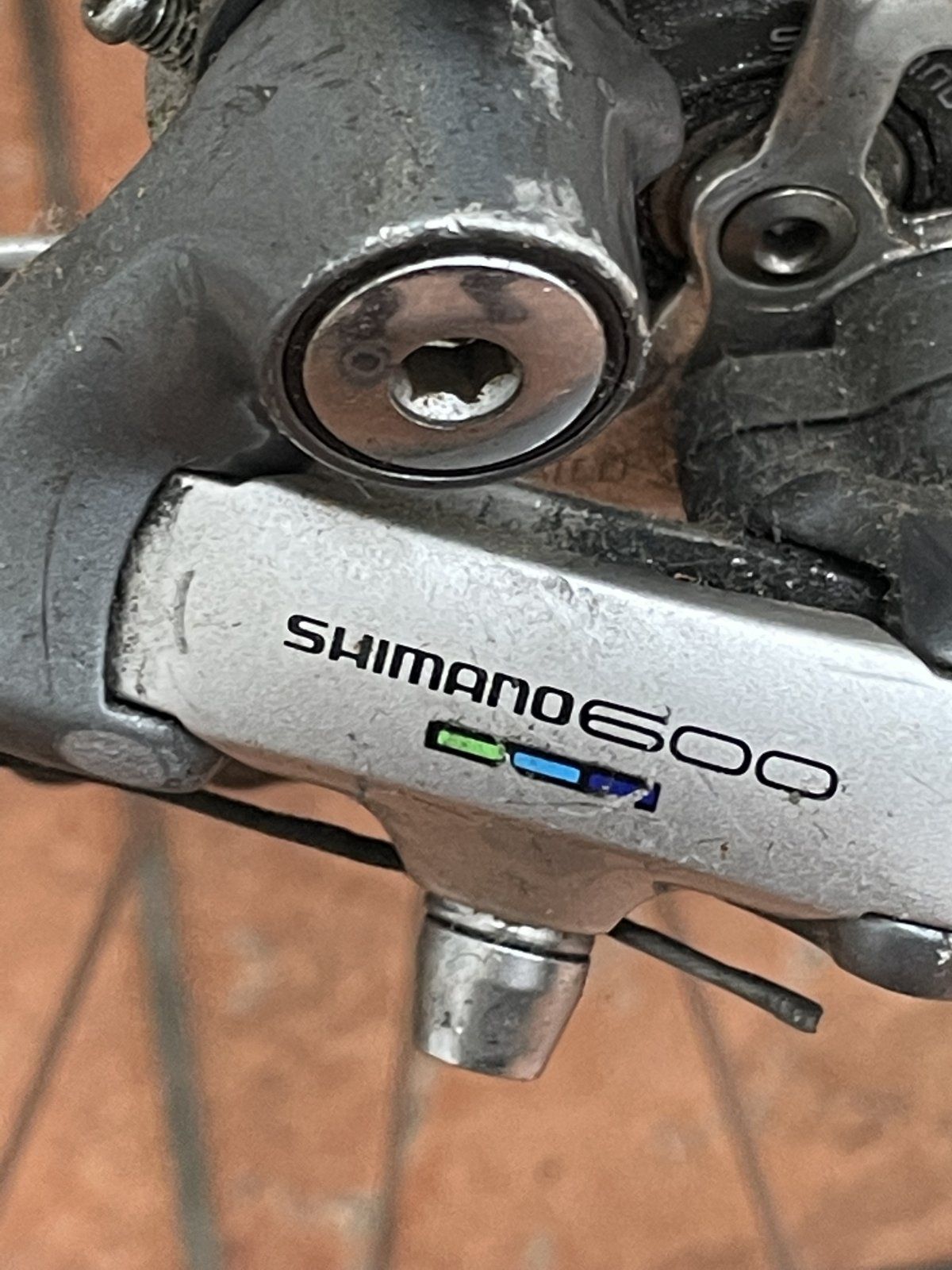

Das Schaltwerk dürfte eher ein RD6401 sein, beim 6400 sind die Leitbleche noch ohne Aussparungen. Die 600-Gruppe (tricolor) gibt es "erst" seit 1988, insofern passt die auch zeitlich nicht zum Rad und dürfte daher nachträglich lieblos hinzugekauft worden sein. Vermutlich um auf 7-fach umzurüsten. Das 600 Arabesque (RD-6200) kann m.W. nur 5-/6-fach.
Sortenrein kann es, wie Knobi schreibt, nur mit Arabesque ausgestattet werden, da nur die Arabesquebremsen den Zug von oben rechts bekommen, alle anderen von der linken Seite. Man müsste ggf. versuchen, ob das Rad es toleriert, wenn man den Zug hinter dem Sitzrohr rüberführt. Dann könnte man natürlich auch auf die passenden 7200er Teile aus Dura-ace umrüsten.
Falls die Bremsen wirklich mal geändert werden sollen, könnte die hintere einfach andersrum angebaut werden - also vor den Sitzstreben, nicht dahinter. Das haben damals einige von vornherein so gemacht, um z.B. einen kleinen Gepäckträger am Bremsbolzen montieren zu können. Ja nach Aufnahme am Rahmen geht das nicht einfach so, aber meistens doch irgendwie.
Aber warten wir erstmal ab, was noch so kommt.
