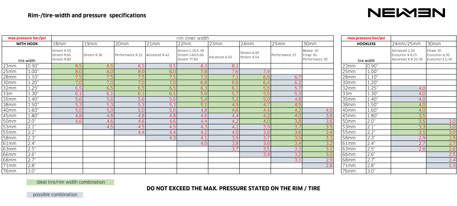

Mal eine andere Frage: meine bisherige Felge schreibt einen Maximal-Druck von 4.0 bar für 32mm vor (hookless), der Conti GP5000 gibt einen Bereich von 6.0-7.0 bar. Sind die überhaupt kompatibel? In der letzten Saison hat es für mich gut funktioniert. Allerdings will ich auch nichts riskieren :D
Vielen Dank.
Wenn es die gleiche Nabe, i.e. von Newman, werden soll, dann lande ich wohl eher nicht bei unter 1000€ als Komplettpaket :/
Wofür denn eigentlich die kleinere Kassette? Und würde eine andere Kassette nicht auf jeden Fall eine Neueinstellung der Schaltung nach jedem Wechsel nach sich ziehen.
