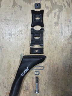

Mir ist vor ein paar Tagen das Gewinde der zentralen Schraube der LOOK-Sattelstütze ausgerissen. Im folgenden Bild sind alle Bestandteile der Sattelstütze ersichtlich. Die Schraube (ganz unten) mit der 4-Eck-Mutter (ganz oben) haben ein M7-Gewinde, was nicht ganz üblich ist.

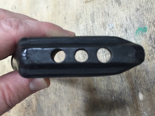

Die Löcher der Sattelstütze mussten dafür etwas ausgebohrt werden. Das nächste Bild zeigt das Loch ganz rechts von 7.5 auf 8.5mm vergrössert. Da wird auch deutlich, dass hier kaum mit einer Schwächung der Stütze durch die um 1mm grössere Bohrung gerechnet werden muss.

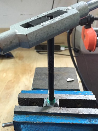

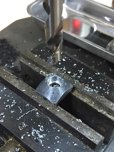

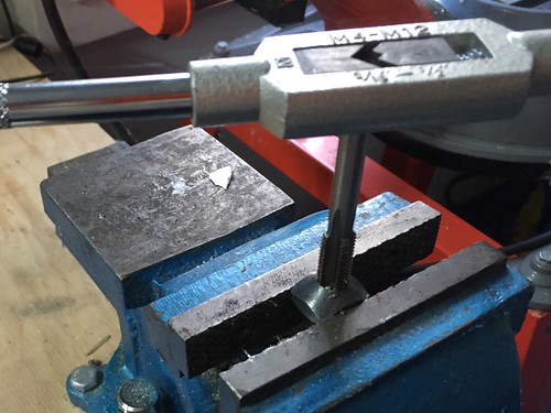

Die Arbeit mit Heli Coil ist einfach und in einem Rep-Set sind alle Bestandteile enthalten. Die folgenden Bilder zeigen den Prozess: neues Kernloch ausbohren, Gewinde schneiden und Gewindeeinsatz (Länge 10mm) hinein drehen.
Das Schöne an einer Reparatur mit Heli Coil (und um noch den etwas günstigeren Ami-Klon zu erwähnen: Perma Coil) ist, dass gerade stark beanspruchte oder häufig gelöst- und angezogene Gewinde deutlich stabiler werden. Anleitungen zur Installation von Heli Coil und Perma Coil finden sich auch auf YouTube.
