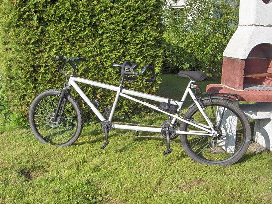

Hier auch mal mein selbst zusammen geschweißtes Tandem. Mitlerweile ist auch hinten der gleiche Lenker wie vorn und es sind neue Sattel drauf. Ein paar Ausfahrten habe ich auch schon mit meiner Frau hinter mir.
