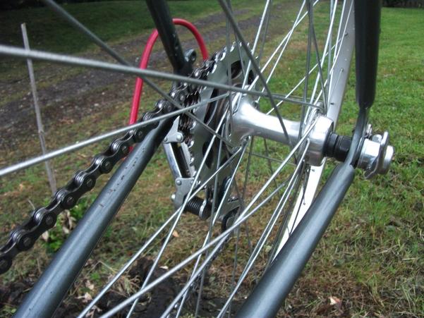

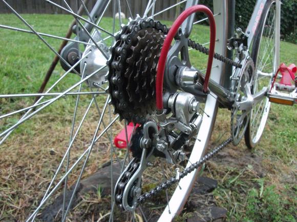

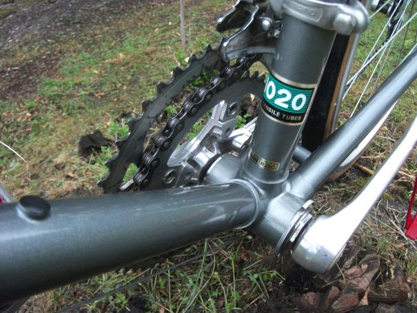

Also, mich hat vor einiger Zeit das Radfieber erfasst, was daran schuld ist, dass ich inzwischen schon 7 (!) Patienten besitze.
Meine Erfahrungen:
1. Zum richtigen Putzen müssen die Räder raus, ich schraube auch die Bremsen ab, so kommt man schön überall dran. Bei total verquarzter Kassette kommt diese auch ab, dafür braucht man allerdings eine Kettenpeitsche.
Ein Montageständer ist hier ein Helfer, oder man hängt das Rad wie ich im Schuppen auf Kopfhöhe an einen (gepolsterten) Haken, der von der Decke kommt. Man kann das Rad bei Aero- oder STI-Hebeln auch einfach auf den Kopf stellen, aber es fällt leicht um, und das nervt.
2. KEIN WASSER!
Wasser ist höchstens bei verschlammten MTBs nötig. Wasser ist grad da, wo man nicht gut hinkommt, es aber sauber haben will, also Tretlagerritze, Naben, Felgen, eher kontraproduktiv, weil rostfördernd. Außerdem trocknet es langsam und hinterlässt wieder Flecken auf dem Lack.
Ich putze meine Räder mit ganz, ganz viel Küchenrolle und einem Wundermittel namens Ballistol. Das war mal ein Waffenreinigungsöl, ist aber eigentlich ein ein Mittelchen für alles. Das Beste: es löst verharztes Fett und eignet sich daher traumhaft für alle Fettablagerungen, wie zum Beispiel an Nabenflanschen und im Tretlager- und kettenbereich sowie an den Bremsen. Einfach aufs Küchentuch sprühen und wischen bzw rubbeln. Auch Bremskörper und Felgen werden damit traumhaft sauber. Anschließend sollte man es nachwischen, sonst hat die leicht fettige Oberfläche die Neigung, Schmutz wieder anzuziehen.
Trotzdem entfettet es im Ggs. zu WD40 nicht, was du auch an den Händen merken wirst (wenn du keine Latexhandschuhe verwendest). Tolles Zeug. Bremsflanken wische ich danach kurz mit Bremsenreiniger ab.
3. Schaltung:
Hinterrrad auf dem montageständer oder auf dem Kopf via Pedale antreiben, dann einen geeigneten, nicht zu scharfen Gegenstand (ich nehm einen kleinen Inbusschlüssel) an alle Seiten der Laufrädchen des Schaltwerks halten, dort sammelt sich nämlich schnell relativ fester Schmodder, der den Kettenlauf beeinträchtigt. Kette sollte man so wenig wie möglich ölen, eine schmierige Kette ist Quatsch. Abwischen mit einem Lappen, den man mit WD-40 oder auch Bremsenreiniger besprüht, ist dagegen empfohlen. NICHT auf die Kette sprühen, nur auf den Lappen. Danach nehme ich sehr sparsam Rohloff Kettenöl, benetze damit die Innenseite der kette und schalte mehrfach durch.
Feddich :-)
So sieht dat dann aus:
