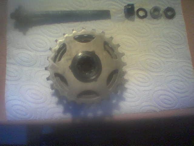

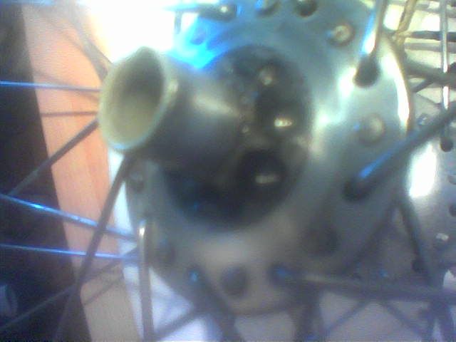

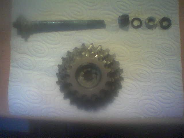

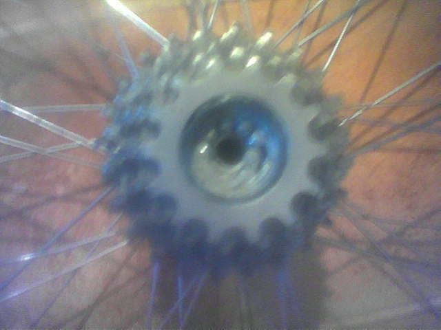

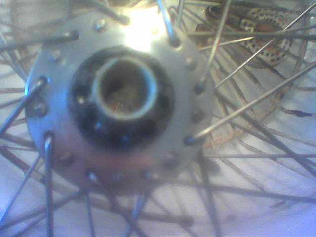

danke für alle antworten.
ich glaube auch, knobi trifft ins schwarze.
anbei die fotos mit der bitte um reaktionen.
grüße
tom

beginner16 schrieb:
... ich glaube auch, knobi trifft ins schwarze.
Jo, tut er.
:D
Ist aber problemlos: Wenn nix wackelt, funktioniert die Nabe noch.
Ach ja: Meiner Erfahrung nach passen auch die aktuellen, geschraubten Freiläufe (8/9-fach) auf die Hülse. Mit einer 130er Achse ist die Nabe dann wieder up to date: Mein Vater fährt so z.B. eine 600 ax mit 9 Ritzeln.
