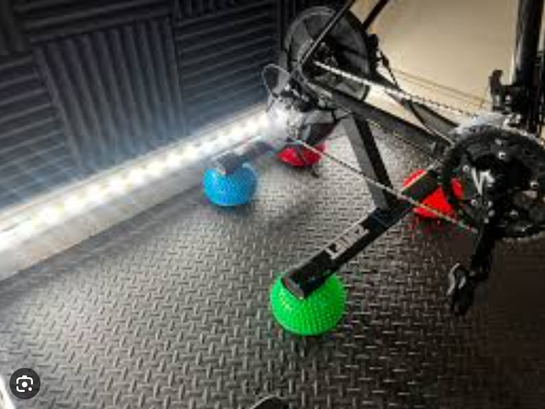

Viele nutzen ja auch diesen Ansatz mittlerweile:

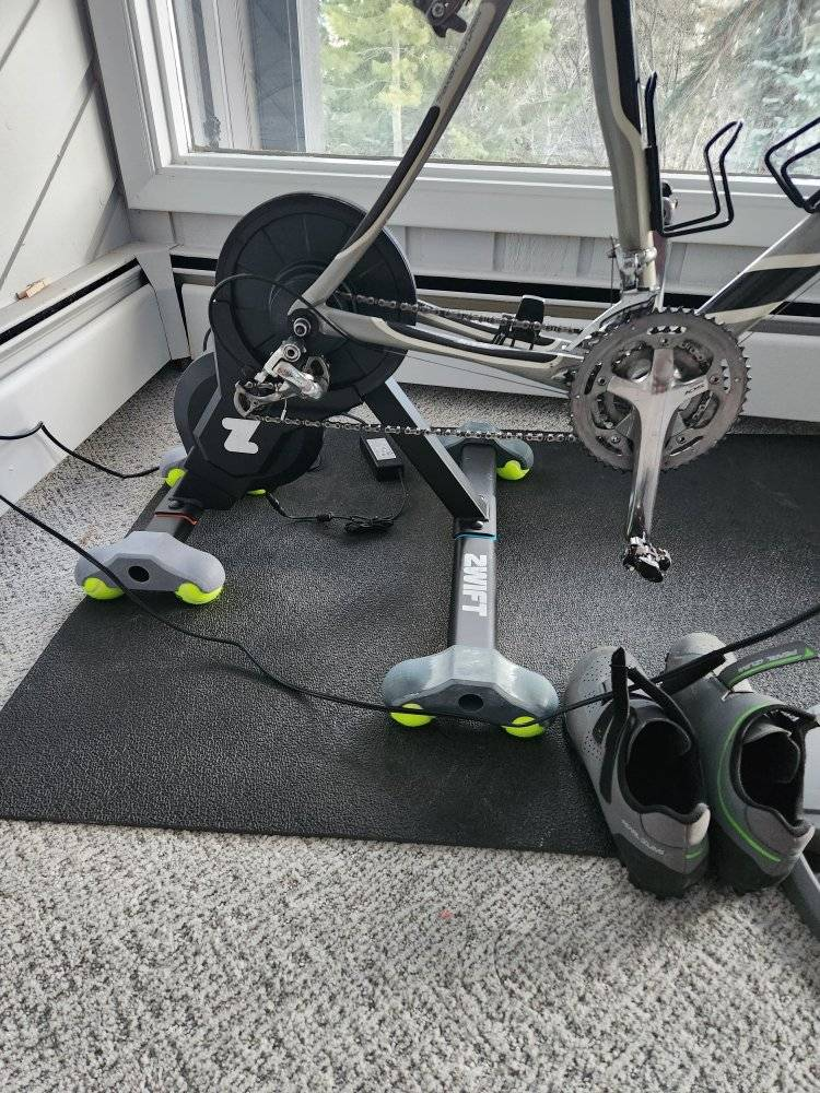

Oder diesen
find ich genial, werde mir auch so ne Tennisball-Lösung drucken. Viel Platzsparender als so ne Rocker-Plate ohnehin.
Kumpel hat mir die Füße für meinen Swift Hub gedruckt. Sind noch unterwegs zu mir und brauche auch noch Tenkisbälle bzw die Bälle zum drunterklemmen.
Wollte auch erst eine Rocker Plate selber bauen. Ist ja kein Hexenwerk und da ich länger als Schreiner gearbeitet habe auch das notwendige Werkzeug vorhanden. Aber die den derzeitigen Holzpreisen (die spinnen die Römer!!) und dem Profidrucker beim Kumpel zunächst gegen die Platte entschieden. Und leichter wegzuräumen ist es so natürlich auch.
Oder diesen
Sieht verlockend ähnlich aus zu 'ner Rockerplate mit Bällen, aber dort sind die Bälle eben viel weicher aufgepumpt weil sie nicht das ganze Gewicht tragen sondern nur die Mittelposition fixieren während die Hauptlast von Scharnier bzw Gummipuffer getragen wird. Außerdem sitzen die Bälle bei den meisten Designs viel weiter innen was die Längsachse noch nachgiebiger macht.
Ich möchte jetzt nicht sagen dass diese Ansätze hoffnungslos schlecht wären, mehr ist bei der Rollentrainerbeweglichkeit ja nicht automatisch besser (s.o.), aber wer glaubt mit den Balladaptern fast das gleiche zu haben wie mit einer richtigen Rocker Plate macht sich etwas vor.
