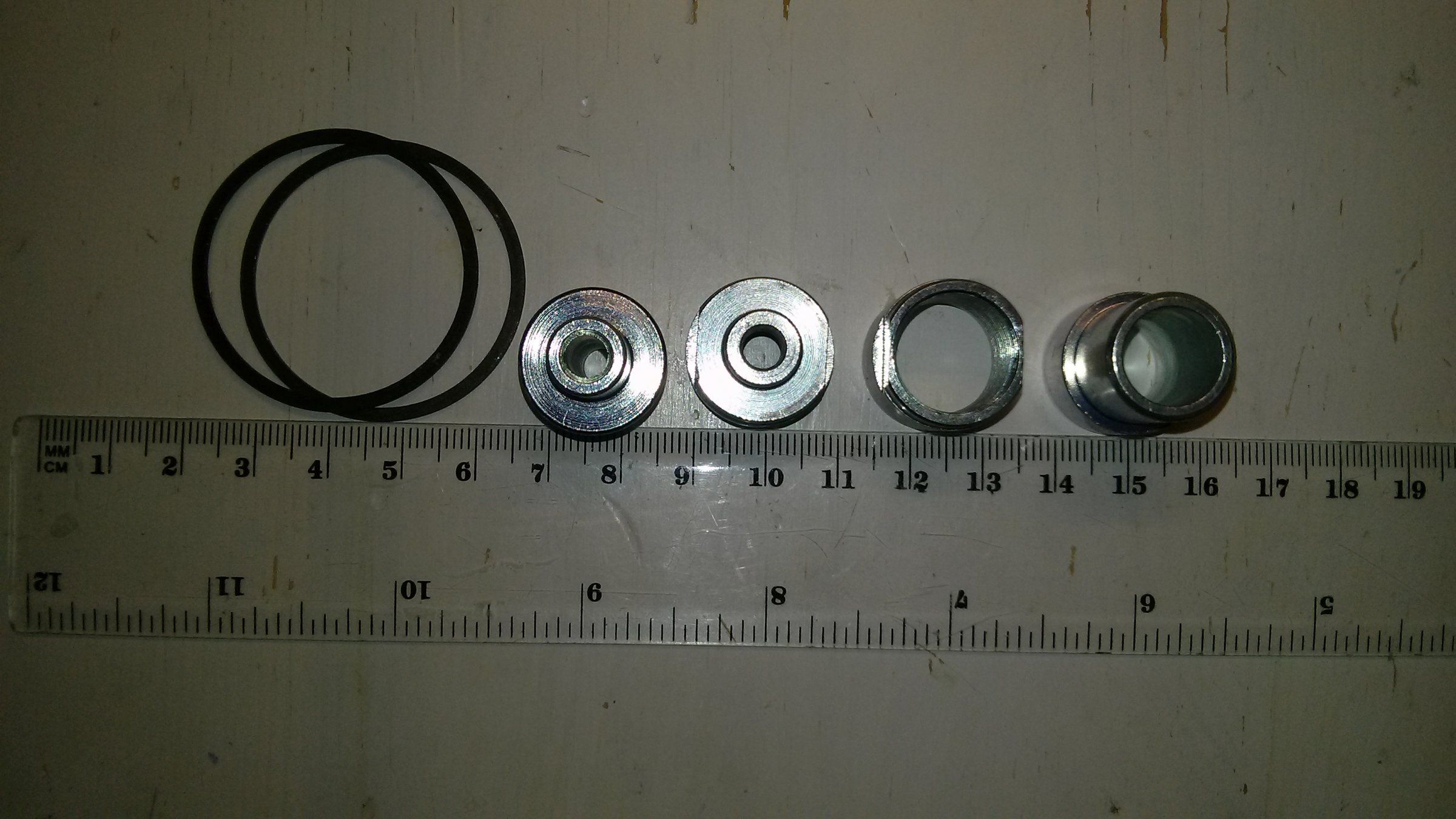

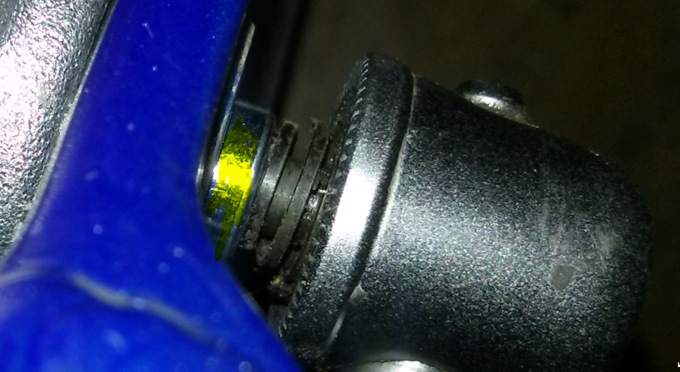

Jetzt habe ich allerdings das Problem, dass ich den Rahmen mit dem Schnellspanner nicht in die Rolle spannen kann. Siehe Bilder im Anhang.
Das gelb Markierte gehört noch zum Adapter und verhindert, dass die geriffelte drehbare Ffläche des Spanners Kontakt zum Rahmen (blau) bekommt und diesen somit fixieren kann.
Im Anhang sind auch alle Teile zu sehen, die ich zur Verfügung habe.
Wenn der Rahmen nicht fix ist, ist der Aufbau natürlich unbrauchbar.
Ich muss jetzt nochmal schauen, ob wirklich kein Teil mehr herumliegt. Es braucht eigentlich einen weiteren Adapter, der den gelben Bereich überbrückt und somit Zug durch die Spanner auf den Rahmen zulässt. Notfalls (=falls das Teil verloren gegangen ist) kann mir da bestimmt auch ein Schlosser aus der Nachbarschaft weiterhelfen.
Geht es wenn du die Feder weg lässt?
Es kann aber trotzdem nicht richtig sein, dass da der Adapter übersteht.
EDIT: Welchen Trainer hast du genau? Dann kann ich mir auch mal die Anleitung des Trainer anschauen
Das Ding heißt Roteo - und das ist die Lösung:
In der Anleitung ist von einem Teil die Rede, welches entweder de facto nicht der Lieferung beilag oder meinerseits irgendwie verloren ging! Es sieht aus wie eine dicke Unterlegscheibe und macht genau das, was bzgl. des gelb markierten Bereichs erwogen wurde.
Zwischenzeitlich habe ich ein weiteres Exemplar dieses Rollenmodells erhalten, und da ist das gesuchte Teil drin. Damit bin ich heute zum Zweirad-Profi gegangen, der hat mir Unterlegscheiben für eine Behelfslösung gegeben. Ich hoffe dass mit die Firma Elite sowas nachliefern kann!
