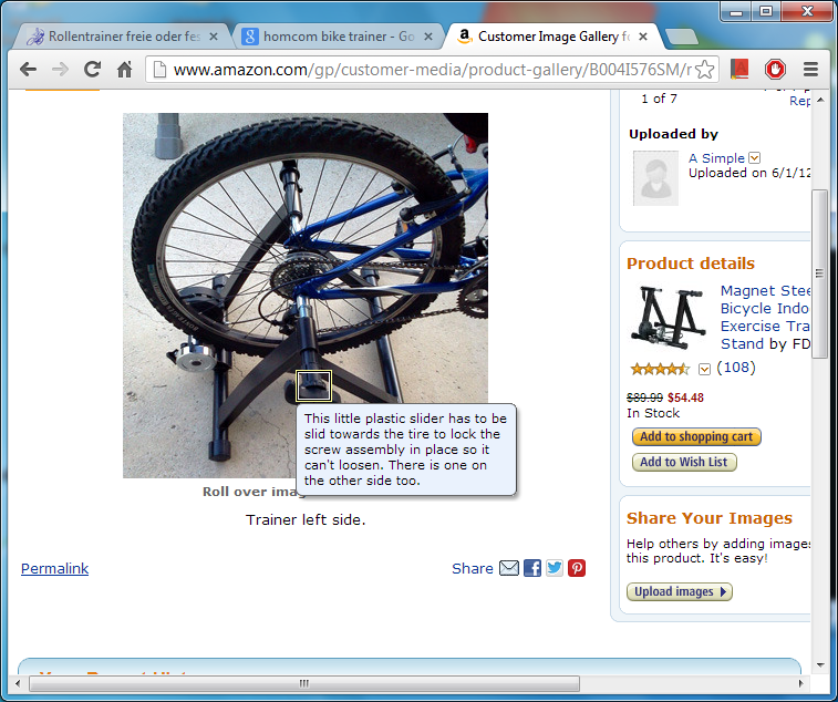

Ich habe mir einen günstigen Rollentrainer bei Ebay zugelegt, mit fester Rolle. Leider lockert sich die Halterung nach 15 Minuten und wenn ich die Schrauben nicht nachziehe, falle ich um.

mach mal eine nähere Aufnahme von den beiden Spannachsen von oben
siehst du die beiden schwarzen Flügelschrauben in der mitte des Rollentrainers ?
mit denen kontert man die Welle so daß sich nichts mehr löst
so was ähnliches sollte eigentlich auch bei dir vorhanden sein, um die Spannachse zu fixieren
Deinem Bild nach zu urteilen, sind da wohl keine Kontermuttern. Ich hab mal bei ebay nachgesehen und festgetsellt, dass es da viele solcher Billigtrainer ohne Konterschrauben gibt.
Das einzige was Du machen kannst ist die Alu-Gewinde mal mit etwas Carbon-Montagepaste einschmieren. Das erhöht die Reibung um ca 30%. Ob das aber reicht, kann ich nicht beurteilen. Andernfalls bleibt nur die Möglichkeit einer Neuanschaffung in besserer Qualität.

mittleres Bild : das "geriffelte" Teil hinter der Flügelschraube könnte aber sowas sein :confused:
wie schon gesagt , mit besserem Bild könnte man vl.t näheres dazu sagen
