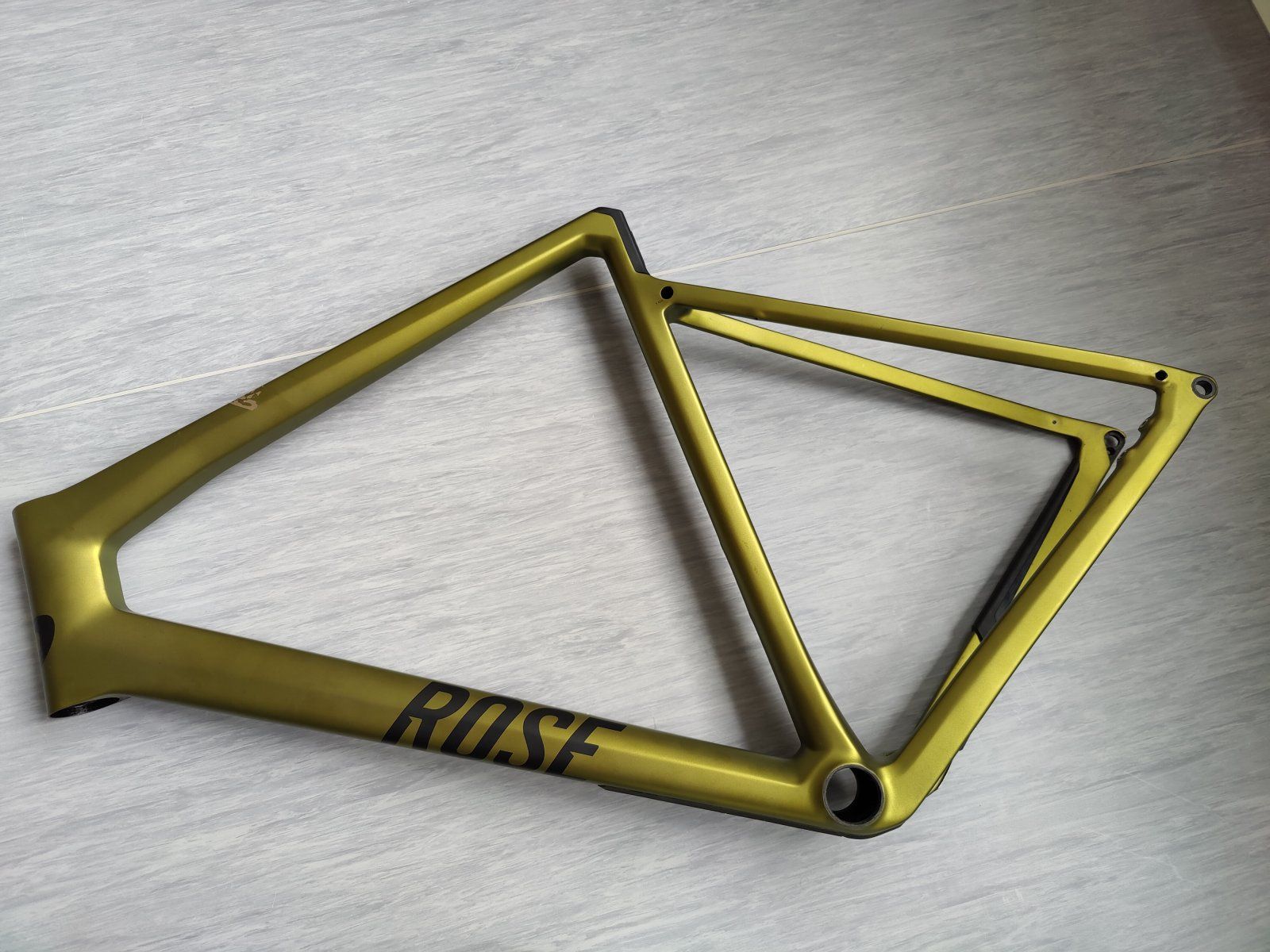

Vielen Dank für die Info! Dt Swiss hat gleiche Gewindesteigung: 1,5 mm, dann sollte passen. Bei mir auf dem Rahmen steht die Schaltauge(55), wenn bei Ihnen gleiche ist, dann 100% passt.
Die Farbe ist "evil pepper green" und der Rahmen ist aus 2022, aber das Modell sollte auf 2020 sein.

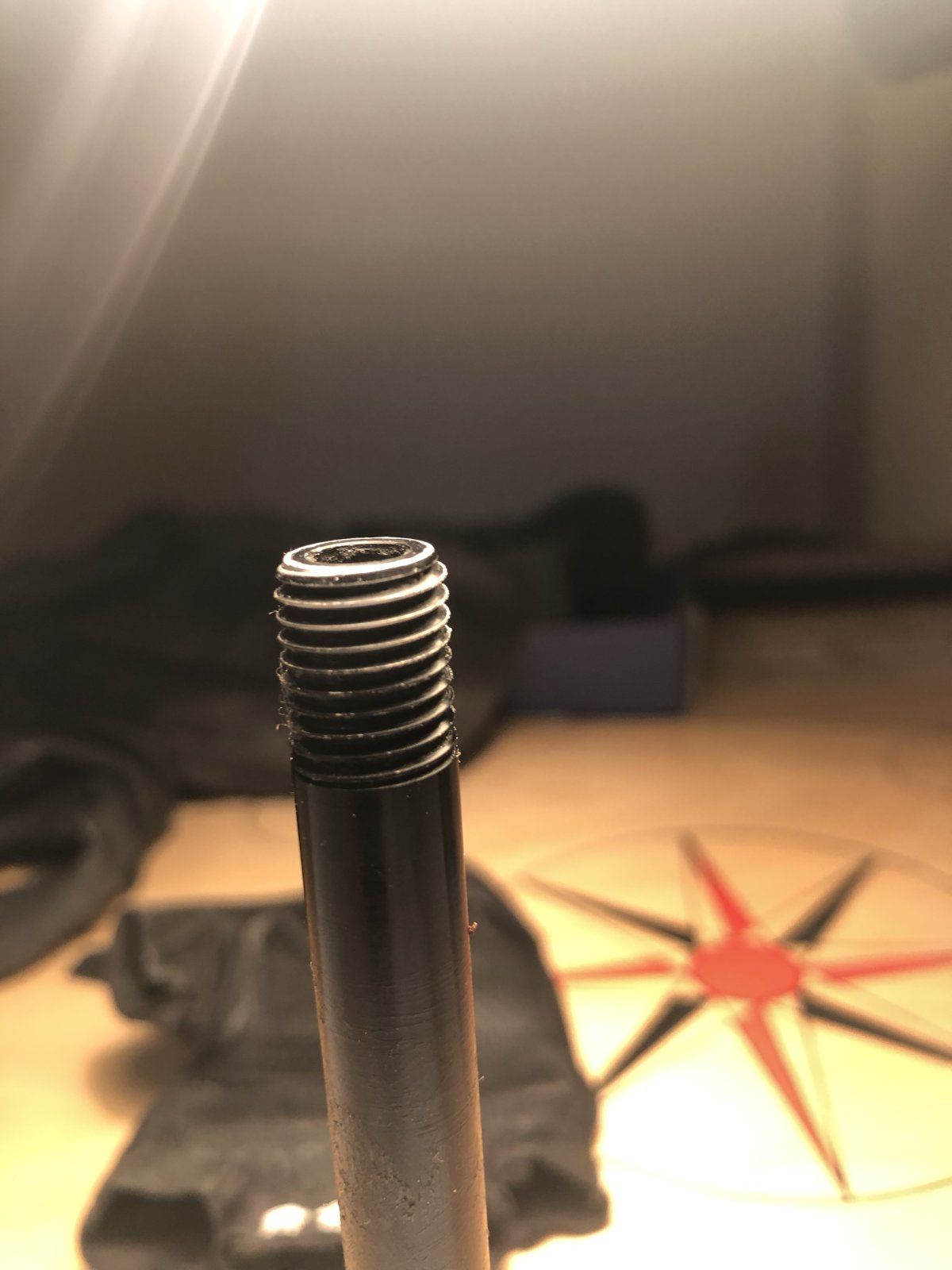

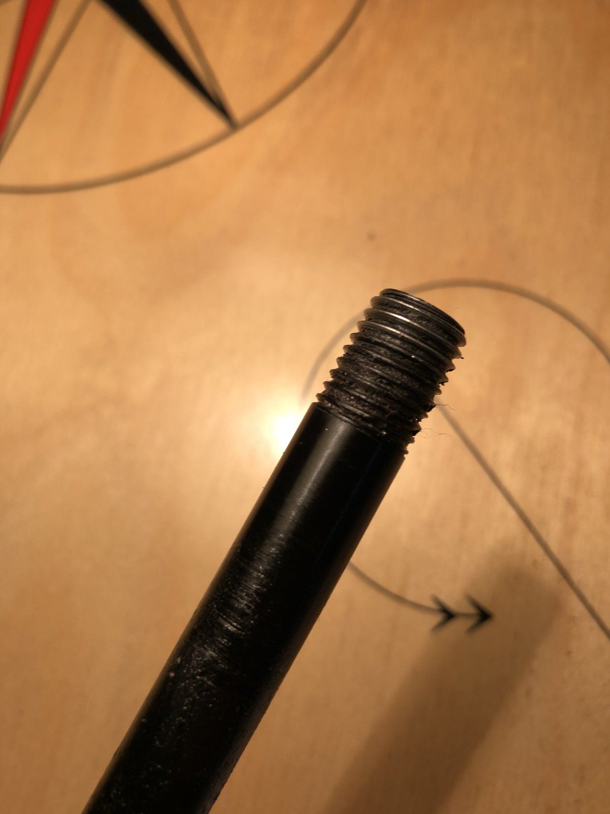

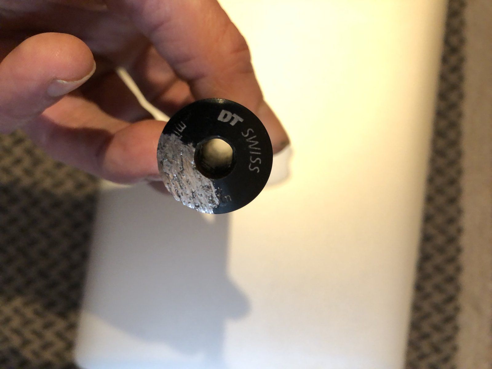

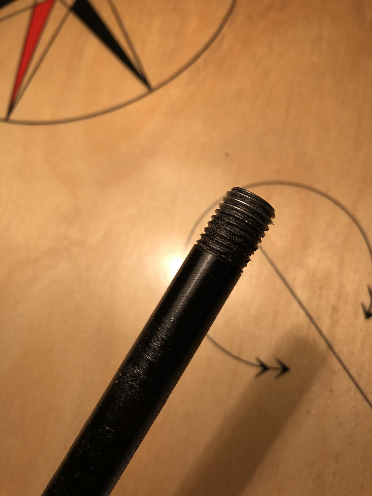

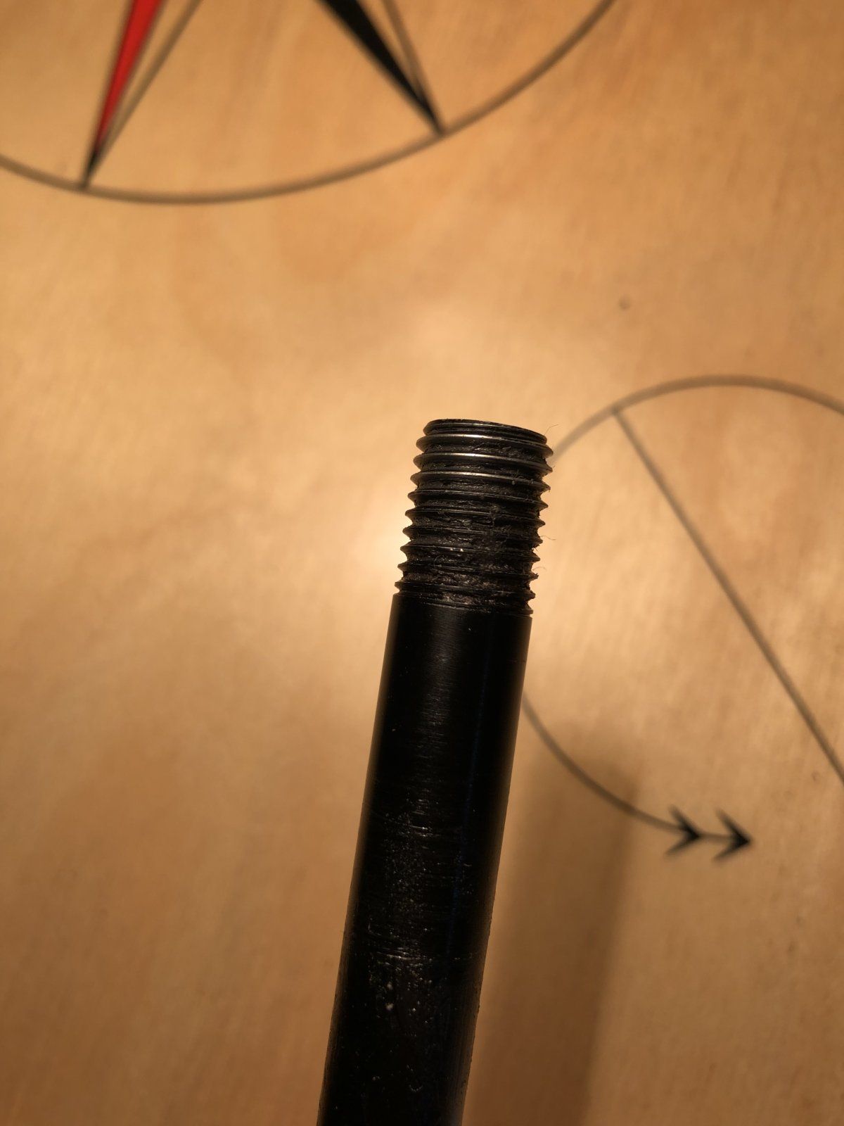

Ich hab dann gerade mal das Hinterrad ausgebaut u Fotos gemacht. Ich hoffe ich hab dich richtig verstanden u das hilft dir weiter. Bin Anfänger u fahre jetzt erst 1 Jahr / also wenig Ahnung.
Gruß Pit 🚴‍♀️

Gewindeflankenabstand messen ( 10 Flanken = 15mm = 1.5mm Steigung) Bei 5 Flanken sind es dann 7.5mm)
