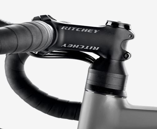

Ich habe an meinem Backroad AL mit 1 x 11 Apex aktuell werkseitig einen 100er Vorbau von Ritchey und passende Spacer von Acros.
Ich würde gerne den 100er Vorbau durch einen 80er Vorbau tauschen, aber ungern beim aktuellen Modell von Ritchey bleiben. Habe mir daher einen unmittelbar von Rose belabelten Vorbau besorgt, nun aber festgestellt, dass die aktuellen Space zu diesem nicht mehr passen würden.
Leider scheint das Lenkerrohr des Rose-Rahmen größer zu sein, als der bisherige Standard. Passende Standard-Spacer passen daher auch nicht drauf.
Ha irgendwer eine Idee, wie ich hier eine schöne Lösung hinkriege, ohne, dass das Rad am Ende wie von einem Blinden zusammengekleistert aussieht?
Ja, habe ich. Aber nur halbwegs zufriedenstellend. Ich könnte das vollintegrierte Setup haben, aber dann müssten alle Züge neu gelegt werden. Bleibt nur der Wechsel eines entsprechenden Ritchey-Vorbaus.
Das sieht dann aktuell so bei dir aus? Worin unterscheiden sich denn der Ritchey und Rose Vorbau, dass das nicht mehr passt? Ein Austausch des Vorbaus hat hier doch keinen Einfluss auf die vorhandenen Spacer (außer evtl. unterschiedliche Klemmhöhe! Ritchey 42mm und Rose 40mm? Das musst du beachten).
Jein. Ich hätte zwar gerne die vollintegrierte Lösung, aber die ist zu aufwendig. Ich hatte mir stattdessen den über den Onlineshop von Rose erhältlichen Race-Attack-Vorbau bestellt. Der ist aber vom Design so konzipiert, dass er insgesamt breiter ausfällt und die an den Ritchey-Vorbau angepassten Plastik-Spacer zu schmal wirken. Das ist aber aktuell nur meine Vermutung, nachdem ich alles vermessen habe. Ich kann auch mal probeweise alles montieren, vielleicht ist es optisch am Ende doch nicht so schlimm. Alternativ bestelle ich einfach bei Ritchey einen passenden kürzeren Vorbau und pfeife auf meine Design-Ansprüche. ;)
