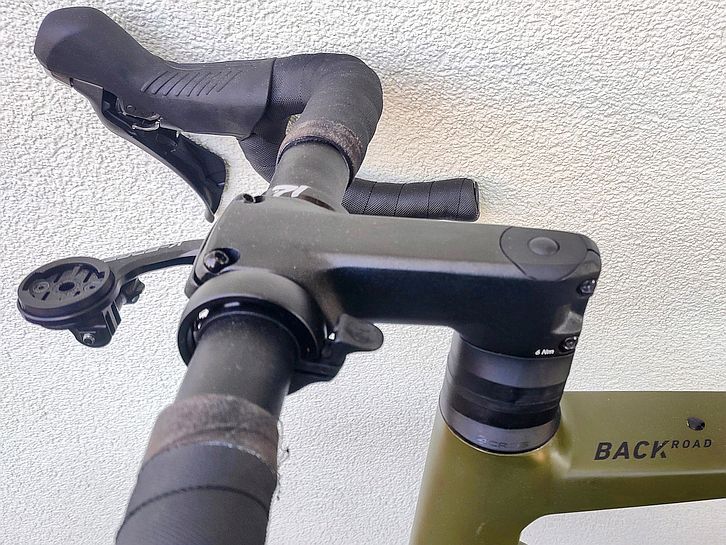

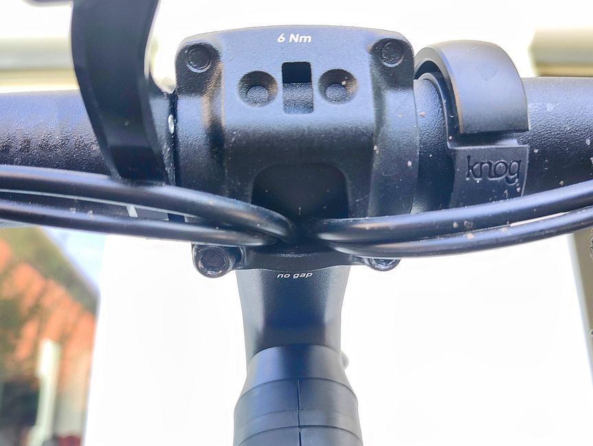

Vor dem Umbau graut es mir allerdings etwas. Habe schon lange nichts mehr am Radl rumgeschraubt und früher was das alles einfacher. Wenn ich mir den aktuellen Vorbau anschaue (siehe Fotos), dann müsste ich wohl leider alle 4 Leitungen (2x hydraulische Bremsen, 2x Schaltzüge) abbauen, aus dem alten Vorbau ausfädeln und wieder neu montieren, incl. Bremsen entlüften, Lenkerband neu wickeln. Unter dem neuen Vorbau müsste ich einen Spacer mit Auslassöffnungen verbauen, um die Leitungen unter dem neuen gefederten Vorbau zum Lenker zu führen.

das wird schwierig. der verlinkte Parallelogrammvorbau ist ja für "klassische" ahead-gabelschafte gedacht, bei denen die brems- und schaltzüge überhaupt nicht am gabelschaft vorbeilaufen.
schau dir doch erstmal deinen gabelschaft an, um zu erkennen wie da alles "verwurschtelt" ist. schön wird es beim Umbau sicherlich nicht.

Ich habe ehrlich gesagt keine Ahnung, wie es im Schaft des Vorbaus aussieht.
Ist das kein Ahead? Die zwei Klemmschrauben hinten würden mich das vermuten lassen?
Mir ist schon klar, dass ich die Züge nach dem Umbau nicht mehr durch den gefederten Vorbau führen kann, die Züge müssten unterhalb aus einem "Abschluß-Spacer" auftauchen und dann direkt an den Lenker gehen und dort unter dem Lenkerband wieder verschwinden.

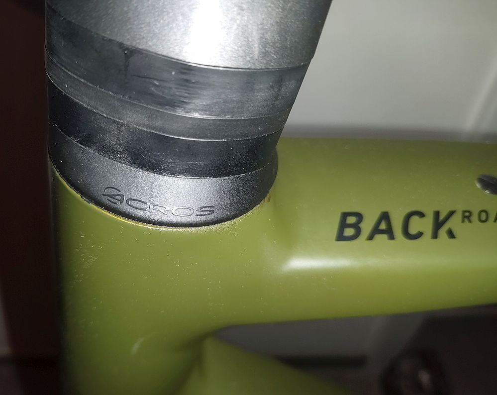

Beim verlinkten ist die Kabelausführung in der Staubkappe des Steuersatz, beim Backroad jedoch ein Spacer, das ist schon noch ein Unterschied.
https://www.mtb-news.de/forum/t/rose-backroad.913818/post-16656632 da sieht man den Steuersatz, Evtl. mal bei Acros schauen/nachfragen, falls von Rose keine positive Antwort kommt.
Ich habe am vergangenen Wochenende an Rose geschrieben, mal abwarten, ob und wann da eine Antwort kommt. Wenn man genau hinschaut steht da tatsächlich Acros drauf, habe ich vorher gar nicht gesehen. Auf der Seite von Acros findet man nur das Lager selber, aber nicht die Spacer und den Deckel.
Hab dann doch noch eine Antwort von ROSE bekommen.
Die sogenannte "Schweinenase" für externe Zugverlegung ist bei ROSE direkt bestellbar, ist aber nicht im Webshop gelistet:
ROSE Art.-Nr. 233739001 - ACROS - Top Cover, Rose, fiber,Stem RS, 17mm - 17mm (Preis 1,40€)
