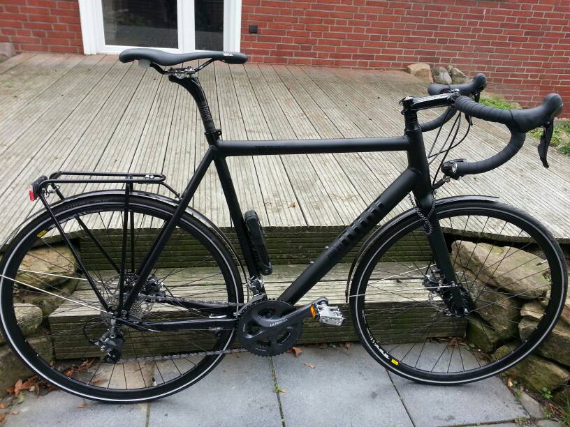

So Bike ist angekommen.
Nur fahren kann ich es nich nicht,
Bin krank geschrieben.
Naja anschauen ist auch toll.
Und ich denke bis nächste Woche bin ich wieder fit.
