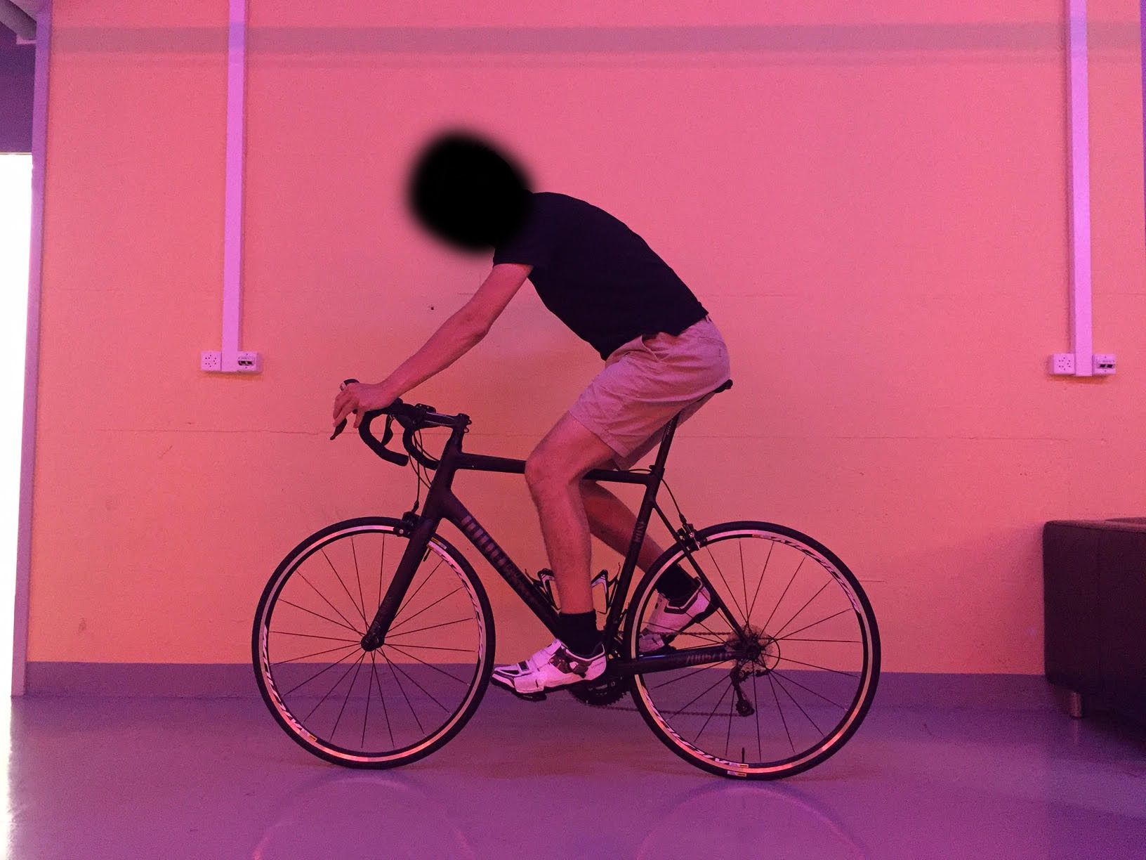

Guten Abend
Habe nun versucht alles möglichst genau mithilfe von Youtube Videos einzustellen. Erstaunlicherweise entsprechen die anschliessend gemessenen Werte recht gut den Resultaten von Competitive Cyclist. Erwartungsgemäss ist nur das Oberrohr und damit auch der Abstand Sattelspitze-Lenker um 2-3 cm zu lang. Habe ein Bild angefügt. Was meint ihr zur Grössenwahl? Entschuldigt den Rotstich... es handelt sich dabei um unseren Partykeller :rolleyes:.
Du machst dir viel zu viel Gedanken. Geh raus und fahr mal damit. Der Auszug der Sattelstüzte ist doch mehr als ordentlich. Die Länge des Oberrohrs sieht auch vernünftig aus. Das Knielot ist je nach Körpermaßen überhaupt nicht einzustellen. Das stimmt bei meiner 96 Schrittlänge an keinem Rad.
Leider wird in den Zeiten des Internets immer mehr versucht uns in irgendwelche Schablonen zu pressen. Nach dem wir Menschen und vom Körperbau aber eklatant unterscheiden ist es überhaupt nicht möglich "die Sitzposition" für alle zu finden. Du musst so sitzen, dass du gut damit zurecht kommst und nicht damit du irgendwelche theoretischen Werte erfüllen kannst.
Bilder sind ja immer mit Vorsicht zu genießen, aber zumindest hier passt das Knielot. Sattelüberhöhung ist da, Arme sind nicht durchgestreckt in der Bremsgriffhaltung.
Wie Powerhouse schon schrieb, geh raus und fahr.
Mach doch einfach mal ein Bikefitting?! Dort sollte ordentlich vermessen werden und dir gesagt werden, ob du richtig sitzt. Ich denke, dass es unmöglich ist, so etwas selbst zu Hause durchzuführen bzw hier mit Ferndiagnose aus dem Netz.
