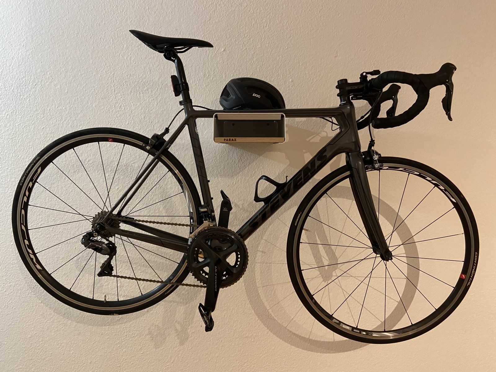

Moin zusammen, ich plane im Juni eine Bikepacking Tour über vermutlich + - 6 Tage von Oslo/Norwegen gen Süden über Schweden und Dänemark entlang des Nordseeküstenradweges Richtung Heimat. Hoffe von euch diesbezüglich ein paar gute Tipps zu bekommen. Geplant habe ich die Tour mit meinem 56‘er Stevens Comet, würde es Sinn machen dieses für die Tour auf 28“ Gravel Reifen umzurüsten und welche weiteren Veränderungen würden aus eurer Sicht Sinn für solch eine Tour machen? Welche weitere Ausrüstung und vor allem welche Taschen mit welchem Volumen wären zu empfehlen? Ich plane alleine zu fahren und möchte nach Möglichkeit auf einen Rucksack verzichten.
Eindeutig zu viele Infos. Laut Stevens gehen da maximal 28mm Reifen rein, also nix Gravelreifen. Ich würde pannensichere Reifen mit 28mm nehmen. Je nach dem, wo du lang fährst, mit wenig Profil oder etwas mehr, da ist die Auswahl aber sehr eingeschränkt.
Mit den Taschen ist es so, daß ich promär die Reigenfolge einhalte, weil es durch die Gewichtsverteilung so am angenehmsten zu fahren ist: 1. Rahmentasche, 2. Lenkertasche, 3. Arschrakete.
Alternativ noch zusätzlich Oberrohrtasche und Foodpouch.
Es gibt Fahrer, die nehmen für einen 90Km Trip mehr Zeug mit, als Andere, die 6 Tage unterwegs sind.

Inwieweit das Stevens dafür geeignet ist, Kann/möchte ich nicht beurteilen, aber es ist schon eher extremer Leichtbau, den ich nicht mit Taschen beladen würde.
Rahmengewicht 796 g (58 cm)
Gabelgewicht 288 g

Ich würde gucken, dass ich möglichst breite Reifen aufziehe. Das dürfte in dem Fall ja nicht viel mehr als 28mm sein, oder?

Soo, erstmal vielen Dank für die bisherigen Beiträge. Klar bin ich mir auch bewusst, dass mein Stevens bei weitem nicht das optimalste Rad für solch eine Tour ist, dennoch würde ich gerne das beste aus den vorhandenen Möglichkeiten machen und es zumindest versuchen. Die Tour ist zumindest schon grob per Komoot geplant, wird aber sicherlich noch nach dem wälzen von einigen Reiseführern auf einzelnen Teilstrecken umgeplant, dennoch bestimmt Asphalt die Tour und ich plane nicht großartige Etappen über unbefestigten Grund zu fahren. Vom Gepäck her, habe ich mir Gewichtstechnisch eigentlich bisher keine Gedanken gemacht, da ich persönlich eher sehr leicht bin und nicht damit rechne die Grenzen des Rahmens zu erreichen. ;-) Beim Thema Reifen würde ich mich aber noch über produktempfehlungen freuen, da ich auf dem Comet tatsächlich nur bis 28mm gehen kann. Aktuell fahre ich den Conti GP500 in 25mm, bin mit diesem was Pannen und Grip angeht eigentlich immer sehr zufrieden gewesen aber bei solcher einer Tour, würde ich dann Doch schon sehr gerne umstellen.

Habe auch den GP5000, aber bei so einer Tour würde ich auch über den bereits angesprochenen 4Seasons nachdenken.

Der Realität ist es egal, was du planst. Es geht hier nicht um Geländeetappen, sondern um unvorhergesehene Streckenabschnitte, die die mit reinen Rennradreifen mit empflindlicher Seitenwand zu längeren Umwegen zwingen. Es gibt immer mal Sachen wie ein geschotterte Baustelle, oder auch als Alternative zu einer stark befahrenen Strasse eine schöne ausgeschilderte, aber leicht geschotterte Radstrecke, die mit einem Reifen wie dem oben genannten Conti Grand Prix 4 Season kein Problem sind. Und bei der Durchquerung von Orten/Städten ist ein guter Pannenschutz sowieso empfehlenswert.
Also sichere Reifen und wenig Gepäck mit Satteltasche und die Reise wird eine gute Sache werden. Du kannst natürlich auch die Fehler anderer wiederholen und mit zuviel Gepäck und falschen Reifen fahren. Das Gejammer hinterher wird hier aber keiner lesen wollen.
