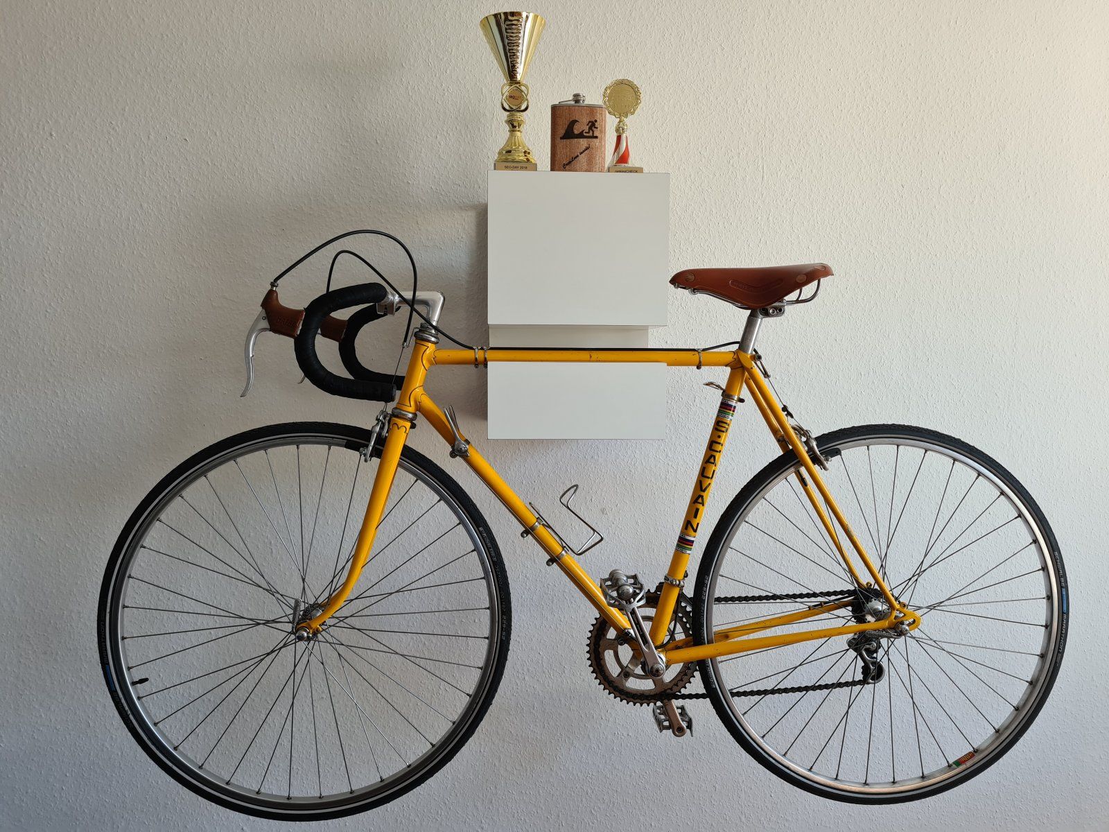

Moin,
ich habe mir ein altes Rennrad gekauft, das offenbar bunt zusammengewürfelt wurde, habe aber keine Informationen über einen Hersteller "S * Cauvain" gefunden. Falls es hilft hier noch ein paar Details:
Am Rahmen Steht S ' Cauvain und eine Bandrole "Special Competition"
Bremsen Sind MAFAC
Pedale von Lyotard
Schaltung 10 Gang Shimano 600
Auf diversen Schellen, Sharnieren und den Schnellspannern steht Campagnolo
Der Lenker Cinello - Campione del Mondo
Mäntel waren vorher irgendwelche geklebten Renndinger - (jetzt Marathon Bereifung - shame on me)
Kann mir Jemand sagen, was da die Basis ist? Taugt das was? :D
vielen Dank für eure Hilfe
Gero

Sorry, war wohl zu doof, das hier hochzuladen...

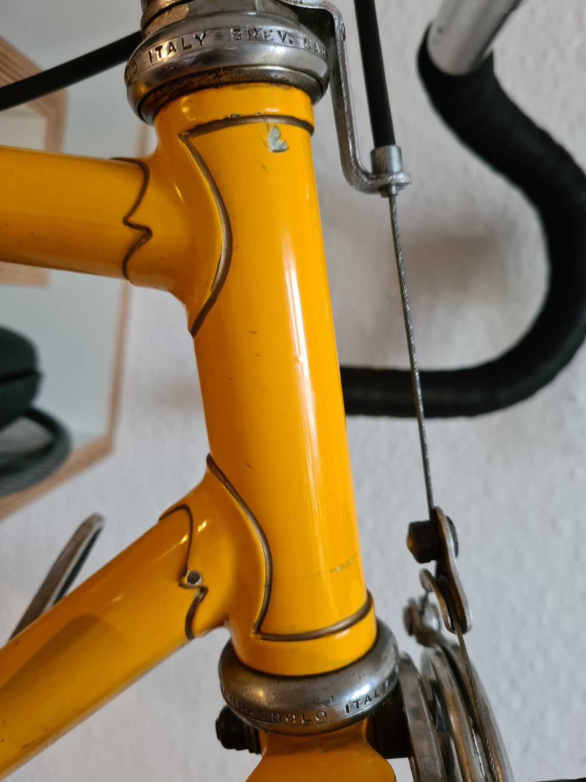

Willkommen im Forum.
Lesson 1. Fahrrad bitte von der anderen Seite aus fotographieren;-)
Dann bitte Detailaufnahmen von Steuerrohr, Muffen, Gabelbrücke, Bremssteg hinten, Bereich ums Tretlager, Ausfallenden, Schaltauge.
So auf den ersten Blick kann ich nichts sehen was auf einen bestimmten Ursprung hinweisen könnte.
Uhi, das macht aber einen guten Eindruck, feinste Teile aus Frankreich und Italien, Lack und Linierung scheinen auch gut zu sein. Falsch gemacht hast du da bestimmt nichts. Man findet nur einen Rahmen von Cauvain im Netz und da wird auch nur über die Herkunft spekuliert. Einige Sagen Paris, andere Belgien, da eine belgische Banderole zu sehen ist. Das ist ein spannendes Projekt, ich hoffe wir bekommen mehr zu sehen. Grüße

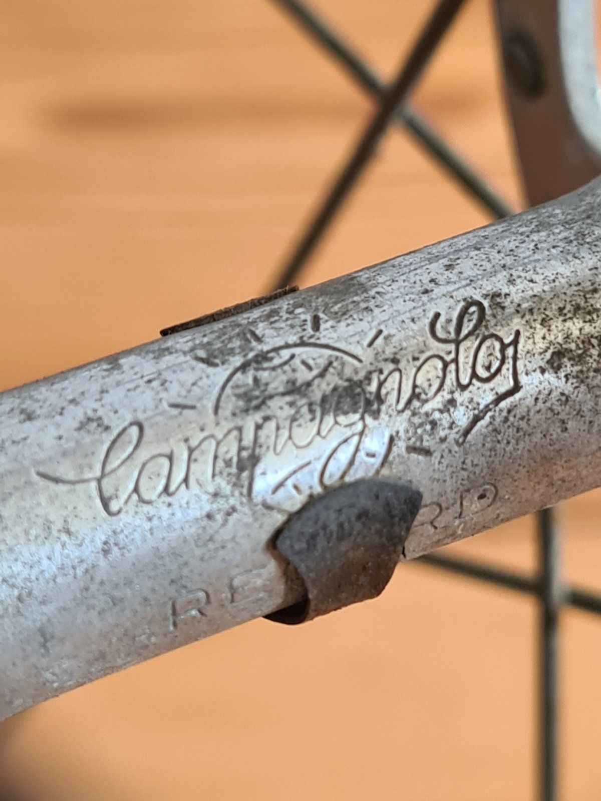

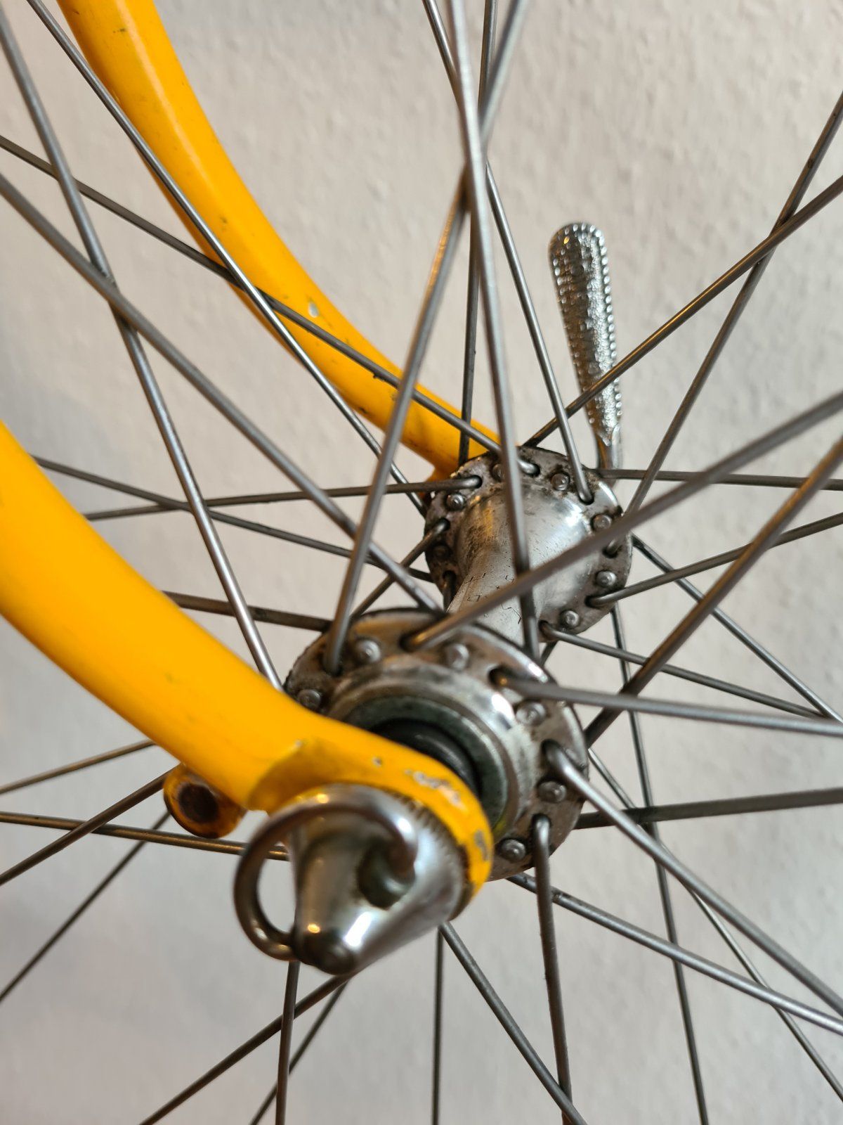

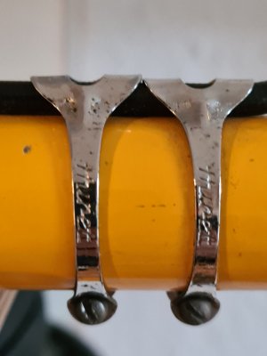

26,4mm Sattelstütze – französische Rohre, nach dicke der Sattelstrebenenden vermutlich Reynolds 531
Die offenen Enden der Streben an den Ausfallenden sind typisch für französische Rahmenbauer,
Campa Ausfallenden wiederum weniger. Die Anbauteile sind nach Funktion ausgesucht, sicher individuell.
Ich vermute der Laufradsatz ist nicht der originale, da waren doch bestimmt Campagnolo Naben verbaut.
Keine Rahmennummer – sicher ein kleiner Rahmenbauer, oder ein Auftragsbau für einen Händler.
Ich würde es mal in den frankophilen Faden stellen, vielleicht erkennt jemand den Erbauer.
https://www.rennrad-news.de/forum/t...von-peugeot-und-co-–-infosammelthread.144949/
Falsch gemacht hast du definitiv nichts. Alles solide bis gute Ausstattung
Super. vielen Dank für die Antworten, das hilft schon mal sehr weiter.
Ja, den Laufradsatz habe ich drauf machen lassen, weil die Orginal Reifen (auf die Felgen geklebt) schon etwas angegriffen waren und ich vor allem mit dem Rad fahren will / wollte. Aber ich frag mal nach bei dem Laden, ob sie den alten Laufradsatz noch haben. Scheint ja ein durchaus wertiges Teil (gewesen) zu sein, das man in dem Originalzustand belassen sollte, bzw. wiederherstellen können sollte.
