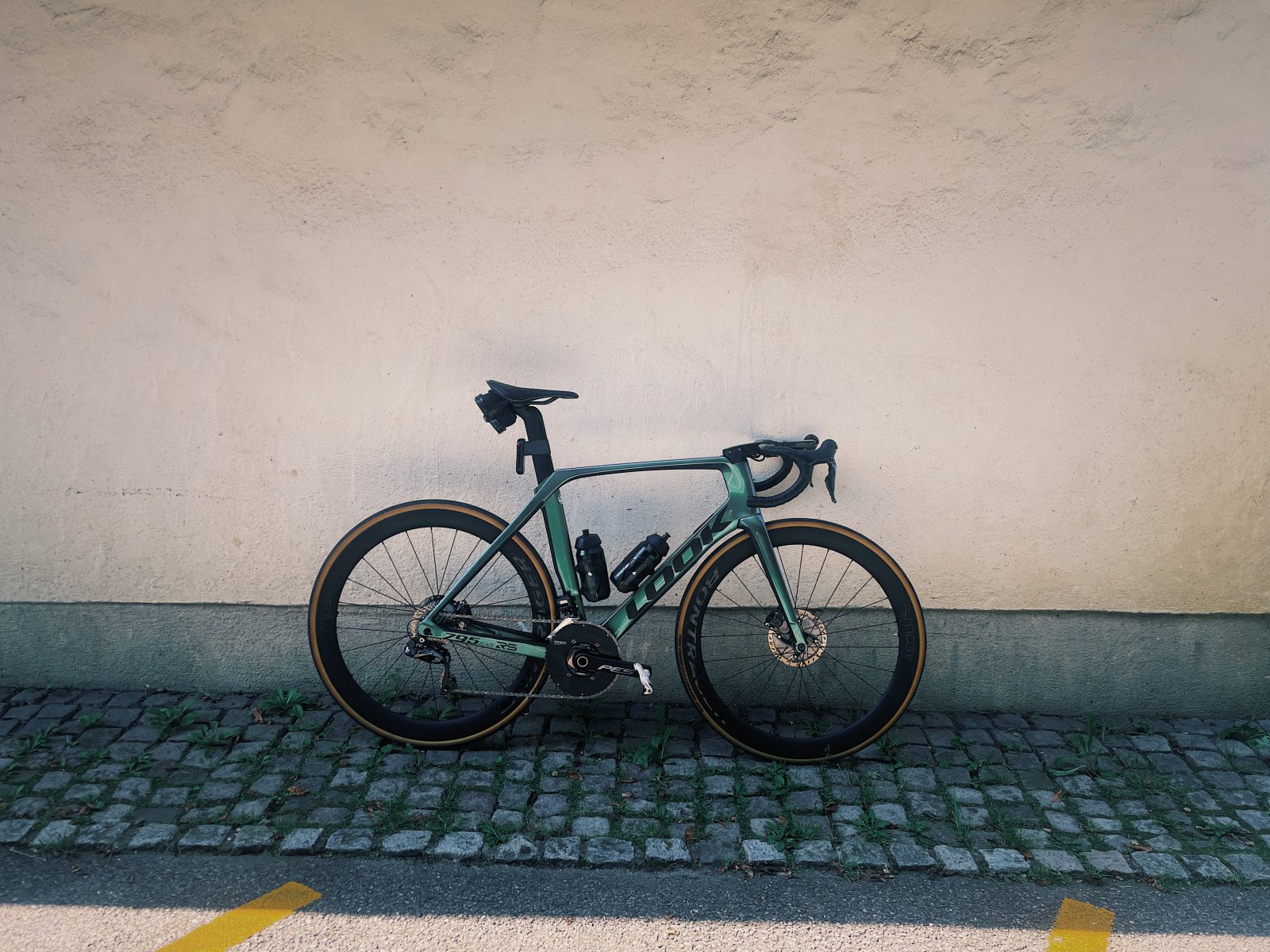

Guten Abend liebes Forum
Ich fahre im Moment ein Pro Stealth Curved Team Sattel, leider habe ich die Schiene schon maximal ausgereizt, und sitze trotzdem auf dem vorderen Teil des Sattels, so dass nur mein Damm auf den Sattel sitzt.
Mittlerweile bereitet es mir Probleme zB dass ich immer schnell Wasser lssen muss, sehr ärgerlich.
Frage: Kennt ihr Sattel die extra lange Schienen haben? Der PRO sollte ca 10cm haben, müsste ich nachmessen.
Grüsse, cheers

Hast du bereits eine Sattelstütze ohne Setback?
Ein kürzerer Vorbau wäre auch denkbar als Problemlösungsansatz.
Stell mal ein Foto mit Seitenansicht deines Rads hier ein.

Wie paye schon schrob 😉 - mach mal Bilder.
Du brauchst einfach eine Sattelstütze ohne Setback 🙂
Übrigens - schönes Rad.

Ich würde mal bei so einer Carbonreparaturbude anfragen, ob die den Setback wegmachen, oder eine Stütze ohne bauen können.
PS. Hübsches Rad ;)
Die Sattelstütze sollte es eigentlich auch mit 0mm Offset geben, oder ist die nur kompatibel mit einem Vorgängermodell? Wäre aber vermutlich die sinnvollste Lösung.
Ich auch nicht, aber direkt was zu kaufen habe ich nicht gefunden. Scheinbar gibt es aber doch eine Stütze, da müsste man mal bei Look direkt anfragen.
https://granfondo-cycling.com/de/look-795-blade-rs-disc-test-2020/
Das ist die Aeroseatpost 2, das Vorgängermodel. Aber die originale aktuelle 3 (welche bei mir verbaut ist) kostet rund 480 Tacken, weswegen ich eine derartige original Look Alternative ausgeschlossen habe.
Alternativ noch eine Hylix Sattelstütze. Bei den weightweenies gibt's es ab und zu Leute, die solche Stützen fahren und ganz zufrieden sind
https://www.ebay.com/itm/354402902587
Das sieht schon mal super aus! Ich mache mich mal schlau was so die Feedbacks sind dazu, danke!
Was ist denn wenn man einen relativ langen Sattel nimmt, der auch noch hoch/etwas höher aufbaut?
Dann müsstest du die Sattelstütze etwas reinschieben und würdest zusammen mit den langen Sattel, zB einen Arione ein paar cm gewinnen.
Müsste man natürlich die Sattelhersteller mal durchschauen, was es da so gibt und schauen, ob das auch zur Sitzposition passt.
Hat doch bestimmt einer der Kollegen ein paar Sättel, die man mal testen kann..dann einfach mal den Zollstock ansetzen.
Der Arione hat zB. 300 mm Länge, der Pro Steahlt 248 mm Länge. Könnte also funktionieren.
