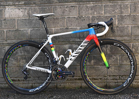

Ich würde sagen, bei diesem nicht besonders exotischen Rad ist schon ab Werk eine Stütze ohne Versatz drauf. Oder täuscht das Foto?

Gibt natürlich auch traurige Beispiele von Fällen, in denen beim Material "Mangelwirtschaft" herrscht und ein Fahrer eben keine passenden teile bekommen kann, sondern nur das, was der Sponsor im Programm hat. So z.B. Valverde, der damit leben muss, dass Canyon keine ungekröpften Stützen hat, obwohl er es bei der Geo seines Weltmeisterrades gut hätte gebrauchen können. Naja, hat ihn auch nicht daran gehindert schnell zu fahren.
Naja, die S13 an dem Rad ist nicht so wahnsinnig weit von ungekröpft weg wenn der Kopf auf der vordersten Position ist. Aber man fährt dann natürlich 'nen ziemlichen Balkon durch die Gegend, hat fast was von ass saver 😆
