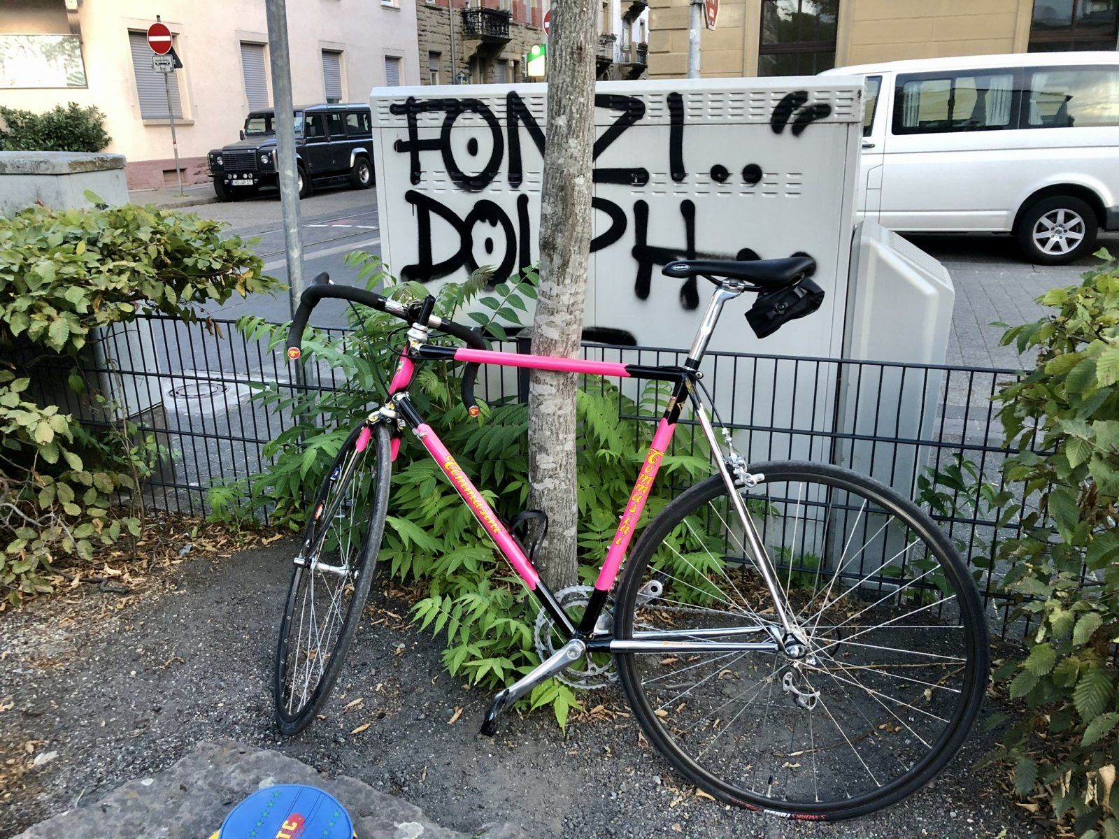

Ich fahre durch einen äußerst glücklichen Umstand ein Familien-Erbstück - ein Stahl Tomassini Super Prestige.
Leider hat mir der Radladen meines hohen Vertrauens gesagt, dass ich bisher die Sattelstütze (Stahl) zu weit draußen hatte und gesagt ich benötige eine neue die entsprechend meiner Größe ist (187cm bei 83kg).
Jetzt habe ich schon einige Male von festgeschweißten Alu-Sattelstützen gelesen.
Wie schlimm ist das Problem und lässt ich trotzdem damit arbeiten (vorgefettet) oder würdet ihr auf Carbon gehen (anscheinend sind hier die Probleme deutlich geringer)?
Vielen Dank für eure Hilfe
Das ist kein Problem , Sattelstützen gammeln im Rohr nur dann fest wenn die eben ohne Schutz eingebaut werden , das Rad im Regen einsteht , im feuchten Keller oder so was , etwas Fett dran und gut ist es.
Festigkeitsmäßig ist es egal welches Material du nimmst , alle sind bis zur Maximalmarkierung ausreichend stabil.
Nur mir scheint , das Rad ist einfach zu klein für dich falls das Bild den notwendigen Auszug abbildet . Sattelstützen aus dem MTB Bereich sind länger und stabiler , das könnte
helfen

Auch wenn es hart klingt aber der Rahmen ist dir gut eine Nummer zu klein. Die neue Stütze muss bis unterhalb der Muffe reichen, wo die Klemmung sitzt. Familienerbstück hin oder her, du sitzt nicht optimal.

Habe mir schon gedacht, dass es eine Größe zu klein ist - hängen aber sehr viele Emotionen dran 😊
Ich teste es mal mit Fett und einer längeren Stütze.
