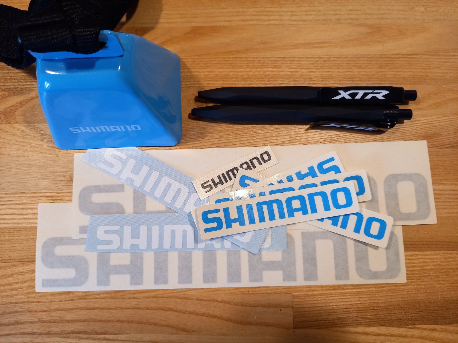

Gestern schon kam ein Päckchen von Shimano Nordic. Die blauen Aufkleber sind identisch mit den verblichenen. Ich hatte bereits erwägt andere Aufkleber zu verwenden, bin aber jetzt froh darüber genau die richtigen zu haben. Glocke, Kugelschreiber und eine Stirnlampe waren auch dabei. Man freut sich auf ein Bild des fertigen Rades. Nette Leute da.
Der Postbote war ganz besorgt darüber, daß das Päckchen klingelt. 🙂
