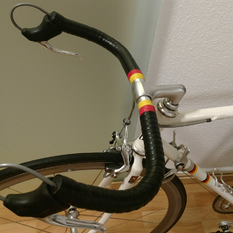

Bezüglich des DA Lenkers. Ich mag ja Cinelli 26,4mm Lenker in Kombination mit dem DA Vorbau. Der hat zwar offiziell 26,0mm aber die Cinelli Lenker kriegt man da gerade eben rein gedrückt. Das hält schon fast von selbst und dem integrierten Klemmmechanismus wird kaum noch was abverlangt. Ich fahr das so an drei Rädern. Aber auf einen Nitto Lenker hätte ich schon auch Lust, da kenne ich mich aber mit den Formen überhaupt nicht aus. Der Vorbau kommt übrigens auch von Nitto.
Re: Saxil (Banani) TSX/SLX Spiral Conic
Da habe ich mit meiner DA-Nitto-Kombi ja noch mal Glück gehabt. ;)

PS.: Klasse Rad! Man sieht auch gut, daß mit einem 26mm Lenker ein Hauch Luft im Klemmbereich bleibt. Zumindest bilde ich mir ein das zu sehen.

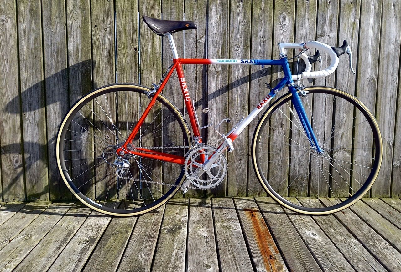

Mittlerweile ist das Rad zusammengeschraubt, nicht fertig aber fahrtüchtig. Oder fast- die Reifen sind noch nicht geklebt. 1. Probefahrt mache ich immer ungeklebt.
Es gibt natürlich hier und da noch Kleinigkeiten. Die Cinnelli C‘s am Sattel müssen wieder angeklebt- Justierungen usw. vorgenommen werden. Außerdem fehlen noch ein paar Aufkleber, von denen nur noch Klebstoff am Rahmen war. Da muss ich erst recherchieren was das für welche waren. Flaschenhalter und weniger mitgenommene Pedale sind im Zulauf. Den Lenkerband Abschluss habe ich in Nationalfarben gemacht weil auf dem Rahmen wahrscheinlich die Nationale Meisterschaft 94 gewonnen wurde. Das ist bisher aber noch nicht gesichert. Mehr Recherche.
Als ich das Rad zur Tür hinausschob fingen die Farben des Rahmens dermaßen an zu knallen, daß es eine Freude war. Ich glaube fast die fluoreszieren.
Zum Fahrverhalten schreibe ich noch was wenn ich es mit geklebten Reifen gefahren habe. Steif und agil sind meine ersten Eindrücke.
Danke! Mehr Bilder folgen demnächst. Hier nochmal ein Bild von drinnen. Es ist schon verblüffend wieviel kräftiger die Farben draußen wirken. Der Effekt ist in Wirklichkeit noch ausgeprägter als auf den Bildern.
Kritik, Kommentare und Fragen sind natürlich wie immer willkommen.
Heute war die erste richtige Probefahrt. Und was soll ich sagen, ich bin begeistert. Der Rahmen ist spürbar steifer als meine Rahmen ohne überdimensioniertes Unterrohr. Auch die Gabel fühlt sich steif an, sie ist aber mit über 700g kein Leichtgewicht. Das Highlight ist das Lenkverhalten, finde ich. Geradeaus ist es trotz des langen Vorbaus eher auf der nervös agilen Seite, reagiert auf jede kleine Verlagerung des Körpergewichts. Es ist eines dieser Räder, die man mit dem Hintern steuert und das nach Renngeschwindigkeit schreit. In Kurven wird es aber dann ganz ruhig und hält die Spur unglaublich sicher. Viel sicherer als mein Pinarello f12 im Vergleich. Das muss ich in schnelle Kurven bewusst reindrücken und führen. Das Saxil zieht mich fast in die Kurve rein und ich habe das Gefühl, daß ich eine Hand vom Lenker nehmen könnte um mich nach meinen Hintermännern umzuschauen. Gefällt mir außerordentlich gut. Ein Komfortwunder ist das Rad aber eher nicht. Es ist nicht direkt hart, aber dieses schwebende Columbus SL Gefühl stellt sich nicht ein. Ich bin jedenfalls total begeistert und hätte ich den vorderen Reifen richtig rum aufgeklebt wäre alles perfekt. 😵😁

Wie geht’s jetzt weiter? Ich will noch versuchen herauszufinden ob auf diesem Rahmen tatsächlich die DM gewonnen wurde und wie er damals aussah, bzw. welche Aufkleber die erwähnten Klebstoff Reste hinterlassen haben. Nicht daß es sonderlich wichtig wäre aber es interessiert mich einfach. Mal schauen ob ich’s herausfinde.
Ich bin auch gespannt darauf ob mir die Fahreigenschaften auch noch so gut gefallen wenn das Rad nicht mehr „neu“ ist.

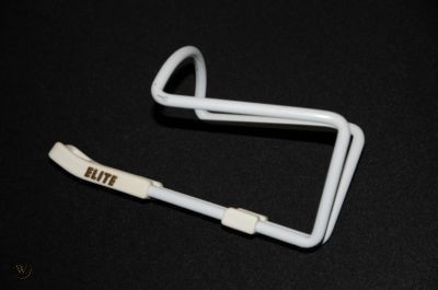

meckern auf hohem Niveau, aber ich würde andere Flaschenhalter anbauen. Der schöne schlanke Rahmen hätte auch schlanke Halter verdient. Elite Edelstahl oder Minoura Alu 4.5....
Meckern ist erwünscht und willkommen. 👍
Nee, nix bescheidene, schlanke Flaschenhalter in den 90ern. 😁
Obwohl, Ich hatte eigentlich vor die älteren Elite, von denen ich nicht weiß wie sie heißen, zu verbauen. Am liebsten in weiß. Aber ich habe nur einen einzelnen blauen und habe mich dann für die silbernen Ciussi entschieden, weil sie leicht zu beschaffen waren und einfach hervorragend funktionieren. Zeitlich haut es auch einigermaßen hin. Die sind 93 wie die Pilze aus den Profirädern geschossen. Wenn ich zwei weiße von den älteren finde probiere ich die aus. Dünndrähtig sind die auch nicht aber weniger dominant.
PS. Mach mir das Unterrohr des Saxil nicht schlank. 😁
Ein weißer und ein roter wäre die perfekte Kombi.
Oder ein weißer und ein blauer, dabei der weiße am Sitz- und der blaue am Unterrohr.
2 weiße passen aber auch. Und wenn du nur einen hast, dann halt dieser.
Man muss ja nicht alle Steckplätze auch unbedingt belegen. Fährst halt erstmal nur mit einer Flasche.
